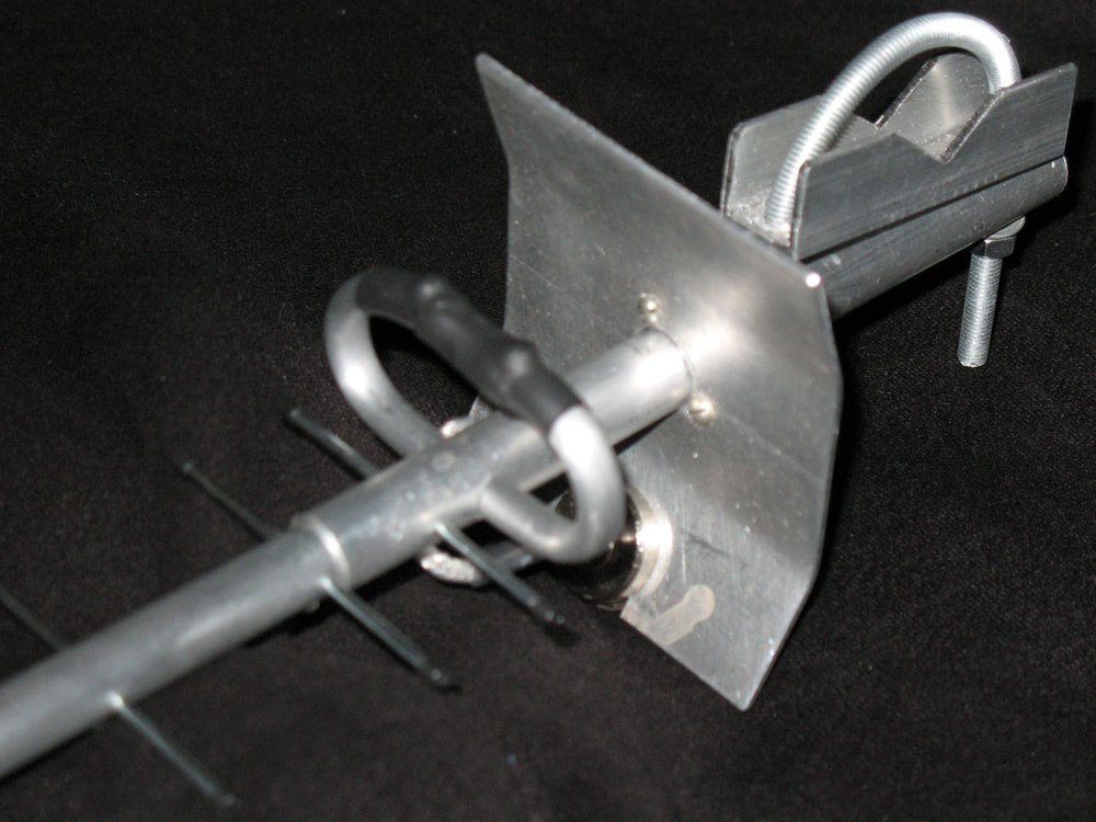

    Кстати, на первой картинке оправка для изготовления (точность+- 0,1мм)
    А вот с манной проблема.
    Полетел винт и я до сих пор ссылку не найду, бумажку выкинул.......а мерить ХЗ, вдруг совру.
    Уж извиняйте. Мож кто в нете натыкался на эту конструкцию.
      #77

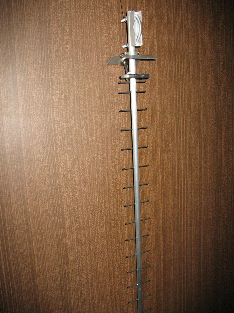

      Не понял, ты трубу клеил чтоль??? Зачем оправка?
      Кстати, разглядел там у тебя ферриты в термоусадке - так это и есть БАЛУН! А выхлоп у этой антенны, ну никак не 50 и не 75ом...
        #78
        Трубка стальная - шаблон для отверстий.
        Вставляешь пластиковую в неё и .........сверлишь.
        Я чесно по мане гонял её при нагрузке 50 Ом на 6 канале КСВ=1.02
        В краях (1 и 13) по 1.22 примерно.
        Я из-за винта всё потерял !!!!!!

          Нашёл я у себя первоисточник... Ниже в ПДФе. Был взят гдето у буржуев лет 8 назад. Смоделил в ММАНА - результаты не очень...Но перспектива есть! Низковатый у неё резонанс получается 2.3-2.4ГГц, а если туда добавить пластиковую трубу, так ещё ниже уйдёт! Сейчас идёт оптимизация, чуть позже выложу, что получится...

              Зачем??? Вот поспел оптимизированный файлик.... Всё строится под 50 ом! Хорошее КСВ получилось во всей полосе!
              Единственное - нельзя такую толстую трубу на траверсу пускать(увеличивает электрическую длину элементов)! Надо от удочки верхнее звено диаметром около 10мм и будет гуд. Потом всё это впихнуть в 110мм канализац.пластиковую, или белую от вентиляции и будет супер!:new_russ: Более тонкую - нельзя уведёт резонанс вниз на 50-100 МГц. Проверено практикой!

                А вот мой...
                Вибратор у меня 3 мм (размеры изменил)
                Изменил ширину рефлектора

                      А вот мой...
                      В принципе нормуль, но мой оптимизированный - покраше будет!:yes: Вот видишь - нет предела совершенству!!!

                          Придётся новый шаблон делать... Всёравно надож потоньше трубочку брать! По центру элементов она не сильно влияет, а вот чем ближе к пучностям напряжения, тем сильнее. В полуволновиках пуч.напр. находятся на концах вибраторов.
                            #88
                            Значит сделаем......
                            А вот как быть чтобы ток на оплетку не затекал ?
                            Феррита будет достаточно ?
                              #89
                              Ну не совсем... Хотя я в большенстве случаев обхожусь ферритом, ток подальше от вибраторов. В одном умном источнике, не помню где, было написано - все симметрирующие устройства вносят определённое ослабление сигнала. Подобрать его идеально без крутых приборов - невозможно! Так что ставь феррит, пару колечек толщиной 3-4мм хватит.

                                Феррит на этих частотах работать не будет.А симметрирование получается автоматически, при проводке кабеля через точку нулевого потенциала.На снимке моё решение: кабель 50 Ом с согласующим трансформатором(L/4) проложен внутри вибратора Пистолькорса и выведен через отверстие в траверсе на рефлекор к N-гнезду.Термоусадка обеспечивает герметизацию.
