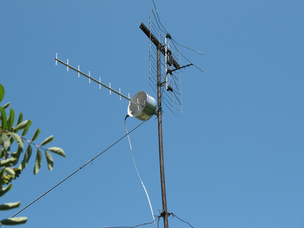

                        Добрый день,lipton.Я против Вашей антенны ничего не имею,свои функции она исполняет.И проблемами помехозащиты я занялся вынужденно.Курс антенн мне читал тот самый К.П.Харченко,который в 1961 году придумал зигзагообразную антенну(в простонародье биквадрат).Так вот он утверждал,что несимметричная антенна(как её не выравнивай)будет иметь асимметричные токи.Однако если не предъявлять жёстких требований к помехозащите, этим можно пренебречь.Для оживления нашей дискуссии посмотрите какую антенну я устанавливал в с. Хотмыжск под Белгородом.В качестве ОККВ использовал кастрюлю подобранную по размеру для частот GSM 900.Поздравляю Вас с Новым Годом,успехов в творческой работе,Uve.
                              Прикольный вариантик! А кастрюля никуда КСВ не увела? Надо на досуге смоделить, посмотреть... По идее она и на "поляцкую сушилку" должна меньше влиять в момент передачи. Жаль при серийном производстве - кастрюль не напасёшся!!!

                              Смоделировал по приципу uve, волновой канал совмещённый с кастрюлей! Ну чё, в принципе в сложных ситуациях смысл есть! Но сильно влияет глубина и диаметр кастрюли. Зато получается хорошее подавления задних лепестков во всей полосе.
                              Короче, кому интересно "поиграйтесь", файлы ММАНА ниже. Антенны особо не оптимизировались - главное уловить разницу!
