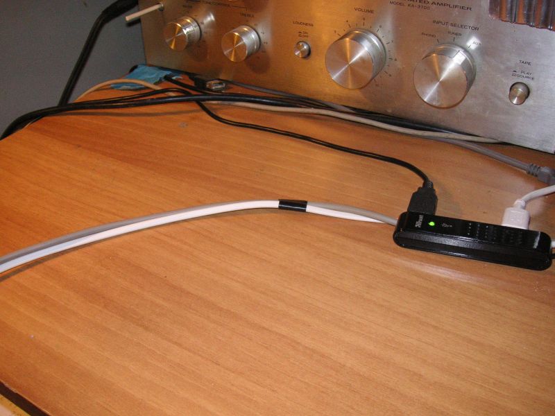

мой самодельный удлинитель USB

          Сделал удлинитель на 12м из витой пары (не экранированной), как в посте №12 - не определяется wifi свисток (TPLink TL-WN422G). При этом флешка и вебкамера работают. В биосе выставил usb 1.1 Напяжение на выходе матьплаты 5.16в (если верить показометру Everest`а), после удлинителя 4.90в (это без нагрузки, со свистком 4.84в. Если нагрузка флешка - 4.86, камера - 4.82) Тел тоже заряжается, но на usb hdd уже ессно не хватает. До этого делал такой же удлинитель, только для другого свистка (Dlink) - до сих пор работает у клиента. Куда копать ? Если укорачивать, то до скольки max ?

            TL-WN422G имеет прывычку неопределяться даже вообще без удлинителя ,попробуй передёрни с интервалом в секунд 10.

                Нет это проблема с питанием, у меня был девайс, который при 5,0..5,1В прекрасно работал, а при 4,95В (взятым от USB бука) - уже никак. На входе у девайса обыкновенный параметрический стабилизатор был.

                  Ок, попробую подать напругу отдельно, посмотрю...
                    #24
                    Незнаю как там и на чем у Вас,у Меня 15 метров работает прекрастно.Из конструкции спаренные - и +,информационные витая пара"обязательно".Забыл добавить,замена антенного кабеля Belden, не помну точно какой, на эти 15 метров дали прирост=На Усб-100%,на кабеле-89%.На скорость не знаю,провайдер вроде ограничивает.Извините халява,там не я командую.

                      И у меня так же: двойные +, - , экран. На оставшихся два (зеленый и белозеленый) data+ и data -
                        #26
                        Маленькой мой секрет-не 2 в одном.ВЫсЁ по отдельности,питание отдельно ,а Datа-витая отдельно, в экране.Друг другу не мешают.Пробовал все в дной упаковке-не работает.....
