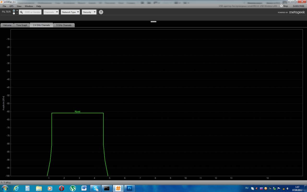

Сообщение от Aleksandrva Посмотреть сообщениеРезультаты:1. Родная пипетка 5дб[ATTACH=CONFIG]12372[/ATTACH]
2. Патч [ATTACH=CONFIG]12373[/ATTACH]
Расстояние меньше 100 метров, прямая видимость. Как подсчитать реальное усиление этой антенны?
Сообщение от Aleksandrva Посмотреть сообщениеЗабыл добавить - пипетка напрямую в ТД, патч через кабель 2 метра.Вопросы технического характера в личку не задавайте! Всё-равно отправлю на форум!
Сообщение от lipton Посмотреть сообщениеЕсли кабель тонкий, то всё работает как положенно! Потери в кабеле РГ-58 около 1дБ и более.
