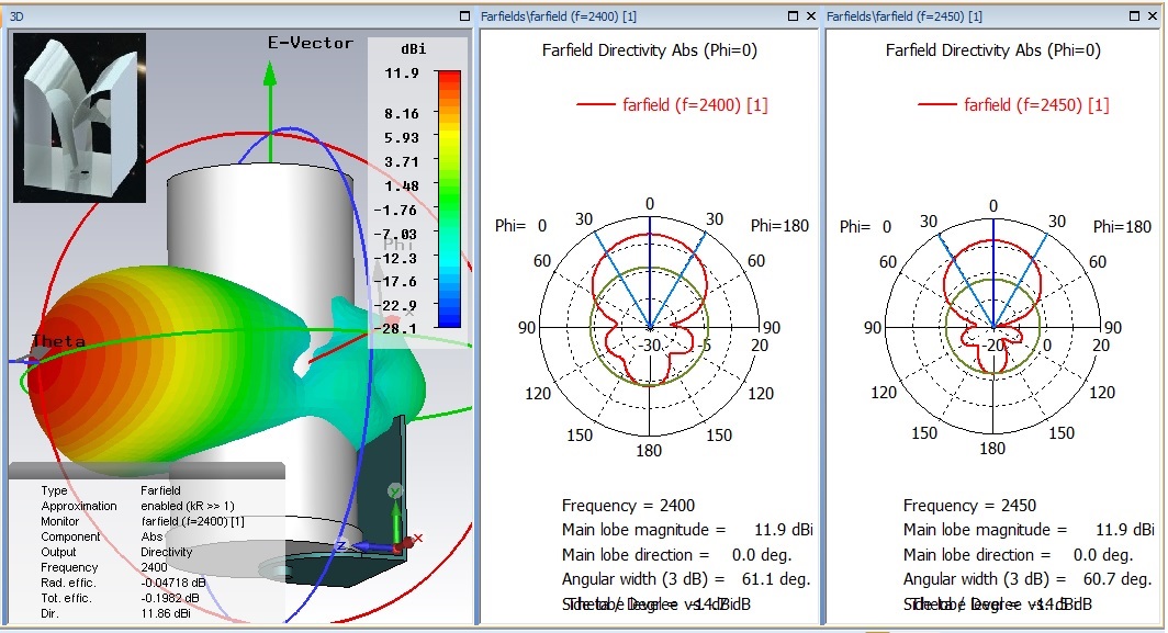

            Нашел баночку, долго искал антенну, которую можно было бы засунуть в нее. В итоге натолкнулся на эту антенну. Учитывая тот факт, что рефлектор у меня гораздо меньше рекомендуемых размеров, сама антенна коротко замкнутая, в усилении я не сильно проиграл.
ID:	222271 Нажмите на изображение для увеличения.
            Версия с кронштейном. Кронштейн лучше делать отгибом вверх, иначе ДН сползает вниз по вертикальной плоскости.
