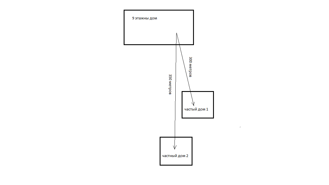

    Есть две точки d-link dwl-2100ap и антенны D-LINK ANT24-1201 направленная, однодиапазонная, расстояние 300-400 метров. Удалённая точка стоит в режиме Wireless Client а домашняя точка в режиме Access Point и так уже работает года полтора, два.
    Скорость 20 мегабит, точки не тянут такую скорость! Скорость упала, за два месяца до 5-7 мегабит. Я не знаю что делать с ними, я и менял каналы и постоянно перегружал их! Максимально я вот чего добился
    Это на 9 канале и режиме Super G Mode!!!
    А если передти на стандартные настройки и выбор канала поставить автоматом, скорость от 1 до 3 мегабит. Уровень сигнала бывает 50% бывает 90%, незнаю от чего это зависит, видимость как на ладони! Я даже вижу термобокс, где стоит моя точка удалённая.
    Изначально у меня была скорость 10 мегабит, скачка была с торент трекеров, таких как rutracker 1mb/s.
    Потом я увеличил скорость до 20мегабит и скорость стала 2,4mb/s. в режиме Super G Mode.
    Потом скорость начала падать постепенно со временем, а теперь скачиваю со скорость 600-700kb/s.
    Хотя должна быть в 3-4 раза быстрее. Как это исправить не понятно???
    Моя мысль d-link dwl-2100ap помирают медленно и верно, Как построить линк на 300 метров по схеме, скрин прикрепил. Только чтоб скорость тянуло 30-50 мегабит, чтоб не было проблем как с этими точками d-link dwl-2100ap! И возможно ли задействовать вот эти антенны D-LINK ANT24-1201 или нужно мощнее ставить? Надеюсь на ваши мысли по поводу всего выше сказанного! И простите за мою безграмотность

        По несколько точек на каждом канале - это и есть помехи.
        перешить 2100 в блюбокс и уйти на свободные частоты.

          Я всю ночь читаю об этой прошивке, но боюсь не справлюсь, без чуткого руководства! Как прошить, на понятном мне языке не нашёл. И как я понял на ней нет интерфейса, как её потом настраивать, тоже не понятно! И спасёт ли это положение и пойдут ли мои честные 20 мекабит. как по проводу, тоже не уверен!!!
          Вот и задумываюсь об Ubiquiti, чтоб поставить и забыть. Тем более там есть частоты на которых ни одна собака не сидит. На таком маленьком расстояния она должна справляться на родных свистках( антеннах)

                  Под нее есть ACOWA пробуйте, либо как сказал Евгений к спецам..
                    вот говорите в точках дело, а антенны китайские во внимание не берете? Или кабель витой- косяк в одном из них. Если пропало постепенно- значит окисляется что-то. Затянуть антенны покрепче или заменить, если есть вчкабель- проверить соединения. Пингануть ещё можно точку локально на предмет потери пакетов сначала к твоей точке, затем 2й, нет ли обрыва в витой паре.

                          сначало тоже было подумал что антенки накрываются, но увидев ролик и то сколько там сетей... а они не за один день ставились. и да лучший выходи это переход на другие частоты. Если сложно прошиться по той инструкции что дали, то покупаем 3шт nano station 2 c последней прошивкой и заменяем свои точки на них, в них есть альтернативные частоты)
