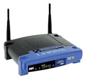

    ребята подскажите какую максимальную мощность можно устанавливать в Linksys WRT54G прошитом в dd_wrt?

            Вместо згоревшего wr741 поставил недавно на крышу эту игрушку. С правой антенной - "светила" всего на пару метров. На расстоянии 2.5км точкой WA5110G видно её не было! Установил внешнюю антенну в левое гнездо. Спустя пару часов сигнал по непонятной мне причине стал приемлемым(но не таким какой был на TPLINKе), и точка приконектилась. Почему сигнал слабее чем был на Tp-linke 741 (20db), и это при максимальной мощности- 251! Что я не так делаю? укрчастотнадзора тоже пока не видать...
            Старый линк wr741-wa5110 видела - 22-28db. Щас же на wrt54-wa5110 - 12-20db (обычно 16)
              В меню побывали выбирать антенну??

                Пробовал! Устанавливал разные антенны - результат тот же, оставил: авто. Такое ощущение что мощность 251 = 18dbm - то есть заявленная максимальная мощность.
                  То что я вижу на другом конце может означать что я не превышаю допустимого максимума 100 мв и не привлечь внимание частотнадзора?
                    Нет не может ..
                      А что тогда точка определяет как
                      Signal db
                      ? Разве
                      db
                      не зависит от мощности? Что то я совсем запутался
                        Зависит. Но не только от мощности.
                        Небольшой ликбез:
                        1. Мощность передатчика WiFi-устройства (например роутера), выражается в dBm или в мВт. Законами как таковая не ограничивается.
                        2. Эффективная изотропно излучаемая мощность, это мощность, излучаемая непосредственно антенной (если сильно упрощенно). Ограничивается законом и составляет 100мВт или 20dBm.
                        3. Коэффициент усиления антенны. Измеряется в dBi.
                        4. Уровень сигнала и уровень шума, которые показывает приемник на входе с антенны (опять-же несколько упрощенно). Измеряется в dBm (обычно со знаком минус, чем ближе к 0, тем выше уровень сигнала).
                        5. Соотношение сигнал/шум, он-же SNR. Параметр, который показывает, во сколько раз сигнал превышает шумы. Измеряется в dB.
                        Учите теорию.
                          То есть можно не боятся регулировать мощность TX ? Как тогда расчитать "эффективную изотропно излучаемую мощность"? TX = 100мВт мне кажется маловато будет, скорость маловатая, а вечером вообще дисконект.
                            значит у вас либо кто то мешает по соседним каналам , либо у вас не правильно что то настроено или нет прямой видимости.. Покажите что имеете на линке ...
