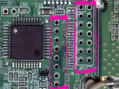

        Проблема выглядит так.
        При подключении точки к компьютеру постоянно появляется сообщение, сетевое соединение установлено через 3 секунды нет соединения, и так по кругу, ping не проходит, индикатор Lan 3 секунды горит, 3 секунды нет. Индикатор WLan не горит, индикатор Power горит постоянно.
        У меня есть 2 предположения.
        1) Точка постоянно перезагружается.
        2) Умерла микросхема сети KS8721B.
        Хотел попробовать посмотреть через COM порт, что с ней происходит, но не смог найти на свою точку, куда цеплять шнурок. В поиске нашел только про dwl-2100.
        Фото моей платы
        Нужно как-то попытаться вылечить, но пока не знаю как.
        Кто каким советом или информацией поможет?

          http://www.lan23.ru/wifi/c2000ap.html
            Спасибо информация полезная и интересная. Жаль разъем на плате не такой как у меня. Или это не имеет значения? Разводка будет такой же?
              Вот этого я не знаю - по моему там все зависит от ревизии - киньте фото ПП , что б рассмотреть нужные части ПП.
                Изображение большое, поэтому ссылка 1,5мег
                http://cwic.ucoz.ua/2.jpg
                  Сообщение от Анатолий Посмотреть сообщение
                  Да , думаю что функционал обеих разъемов одинаковый для различных ревизий , но вот по поводу подключения надо разбираться, там на сайте данная страничка не дописана полностью, т.к. не было материалов. Если у вас получится - то дополним инфой.

                    Появился вопросик, зачем при помощи PL2303 преобразовывать USB->COM, а затем при помощи драйверов создавать виртуальный COM? Сразу к COM порту подключить точку разве нельзя?
                    Насколько я понял у точки выход COM порта, мы его стыкуем с COM у PL2303, а её уже с USB компьютера. Или я ошибаюсь?
                      PL2303-призвана помочь если у вас нет COM порта(или что бы оборудование выглядело "современнее"). Можно и на прямую подключить,только нужно соглосовать уровни(3.3v точки и +-12компьютера) с помощью MAX232.
                        Спасибо теперь понял :) ато пол дня не мог сообразить, зачем такие шаманские заморочки :).

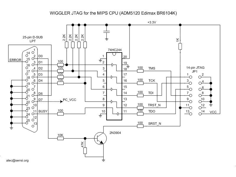

                          Вот как подлючишь ПП к ПС напишешь или нарисуешь какие пины использовал и на каких раземах (а то тема не раскрыта до конца). Нужно б найти pdf на микруху, что возле раъемов стоит, да и посмотреть какие выводы к каким пинам. Жаль на фотке не видно, хотя и разрешение нормальное.
                            Чтобы рассмотреть микросхему пришлось вооружиться лупой :) да и с ней еле разглядел.
                            Впаяна ALTERA EPM3032A.
                            PDF на нее нашол но пока не разобрался (маловато опыта) http://www.fulcrum.ru/PDF/m3000a3_4.pdf
                            Пока нет возможности спаять шнур нужно где-то купить MAX232. Как будет какой-то результат обязательно отпишусь. Пока собираю информацию и пытаюсь разобраться, куда шнурок цеплять и что он мне даст. Возможно прийдется еще и JTAG паять.
                            Нашел схему очень похож на мой JP1 14 pin разъем JTAG у меня 2,4,6,8,10 также запаяны на землю. C J1 еще не разобрался что куда.
                              Кстати на моей плате есть разъем J2 2х контактный, один контакт запаян на корпус второй на ногу микросхемы, которая под радиатором. Интересно может этот разъем для чего нибудь пригодиться? И зачем он там нужен?
