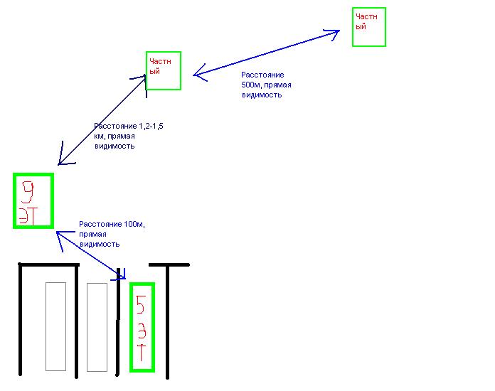

    Подскажите, как лучше и на каком оборудовании постоить данную схему.
    аплинк находится на 5ти этажке. Фишка в том, чтобы подлючить частный дом с 9ти этажки, второй пока на планах:download:. Из оборудования есть Bullet 2-2шт, Nanostation LOCO M2-1шт:dirol:. Витая пара до 9ти этажки не рассматривается, т.к. большие потери и кидать через дорогу не хочу(помечена черным):rtfm:.Wi-Fi на 5ти этажке, с 9ти этажки можно поймать.
    Желательно обойтись без закупа дополнительного оборудования.
    Схема прикреплена.Нажмите на изображение для увеличения.
    ну по вашему рисунку лучше не делать, а то так у одного электричества нету и он утянет других за собой, Собирайте тогда уж по звезде что ли..
    Еще вы не написали про скорость что хотите дать своим абонентам ??
    А я бы все же не поленился и сделал медь между высотками, ну не к чему на такое расстояние использовать радио канал.
    Возможно придется еще немного потратиться..
      Какое количество абонентов? Какая скорость для абонента?

        Ну можно и по звезде.
        Скорость около 2-5 мбс на одного, абонентов 10-15 человек(т.е. от ТД я буду раскидывать интернет по витой паре).
        Медь я бы протянул, а никто возникать не будет? Лицензий вообще никаких нет. С учетом всего кусок меди 180-210 м.

          Без микротика не как..Ну смотря как протянешь , на медь я думаю у тебя вряд ли кто то спросит про лицензию (можно отбрехаться что просто локалка между двумя компами) а вот по радио каналу могут ..180-210 метров только через через свитч для усиления сигнала...

                  А почему 10 метров? у вас же патиэтажка. это минимум 15. насчет мощности разрешено до 100мвт без регистрации. Что касается оборудования то тем что у вас имеется не обойтись. локом2 в количестве - 1 нужно докупить. Кинуть линк на локо на 9ти этажку. на базе купить простенький микротик рб750. на 9ти этажку я думаю получится передать мегабит 50-60 минимум. И так последовательно до следующих обьектов!
