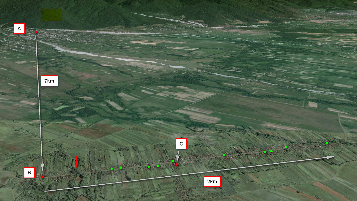

        Не могу удержаться, и всё-таки поинтересуюсь вашим видением решения моей задачи.Вот размещение точек в деревне. Точки А-ADSL модем,В-нахожусь я,в С можно установить необходимое оборудование. В точке С кстати и получил хороший сигнал 5210 от райцентра.Зелёные точки-клиенты. По всей деревне растут деревья до 10м высотой. На ваш взгляд какое оптимальное решение?

          Я бы сделал так:
          1. В точках A и C два NanoBridge или AirGrid, ориентированных друг на друга и в режиме моста.
          2. В точке C как можно выше (обязательно выше деревьев) две NS2 или WA5210G, направленных вдоль векторов расположения клиентов. Режим AP.
          3. У клиентов WA5210G, тоже поднятые над деревьями. Ввод в дома кабелем (причем при длине кабеля более 10м - только медным). Режим Client.
          Это если делать без управления трафиком и без учета. Если с учетом и управлением, то в точке A или C, грид или бридж меняем на Микротик с параболой.
            #35

              Если моей дорожкой,то у меня стояла в точке А ,фа20 антенна и тибе придётся чтото поставить мощьное возможно дб25 антенку. А вот в точке С стояла всенаправленная на 12дб. Тибе же советовать такой вариант небуду. Растояние как ни как 7км. ,а у меня 2,5км. Я тибе советую оставить твои 5210 в мосту точки А и С. в точке А как и говорил мощную антенну. В точке С время покажит. И докупить в точку С Bullet2 или типа того с всенаправленной антенной конечно потом придёш к микротику. Хоть и сейчас микротик у меня 433 всёравно булеты работали с зоопарком лучьше чем микротик с wifi платками. До этого стоял микротик 450 после моста но перед тремя булетами соеденёнными через свич и свич в него.Но дело в том что со временем мост пришлось перевести в левые частоты ,что не могли зделать тп-линки, поставил булеты в мост и микротик 433 на клиентов. ТП-ЛИНКИ после 2х лет невыключения как новенькие. Можешь купить всенаправку, всёравно будет нужна и прикрутить к своему 5210, возможно начало и будет, такое как у меня.Возьми с отрожателем на 120 градусов он снимается и получаетъся круговая.Цена таже что и всенаправленной. Отличная секторная.

                Сергей, ты прямо читаешь мои мысли))) Я как раз на днях подумал о схожей конфигурации, чтобы в точке А поставить Airgrid М16 или М20,а в точке С Bullet М2 НР с всенарпавленной антенной. Вопрос будут ли они видеть друг друга на таком расстоянии?Тут же если размышлять далее, всё равно понадобиться шейпинг и нужен будет роутер микротик. До этого глаз положил на R750, потом нашел в прайсах магазинов 751U-2HnD. Ознакомился,и оказывает у него 30дцб мощности,1ватт! Получается с разницей в 10$ я дополнительно получаю еще и мощную точку доступа. Ты не пробовал такую пару, Airgrid М16+751U-2HnD с всенаправленной антенной 12 дцб?
