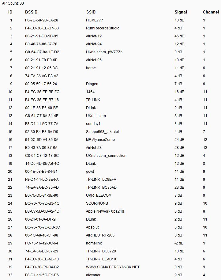

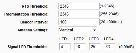

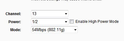

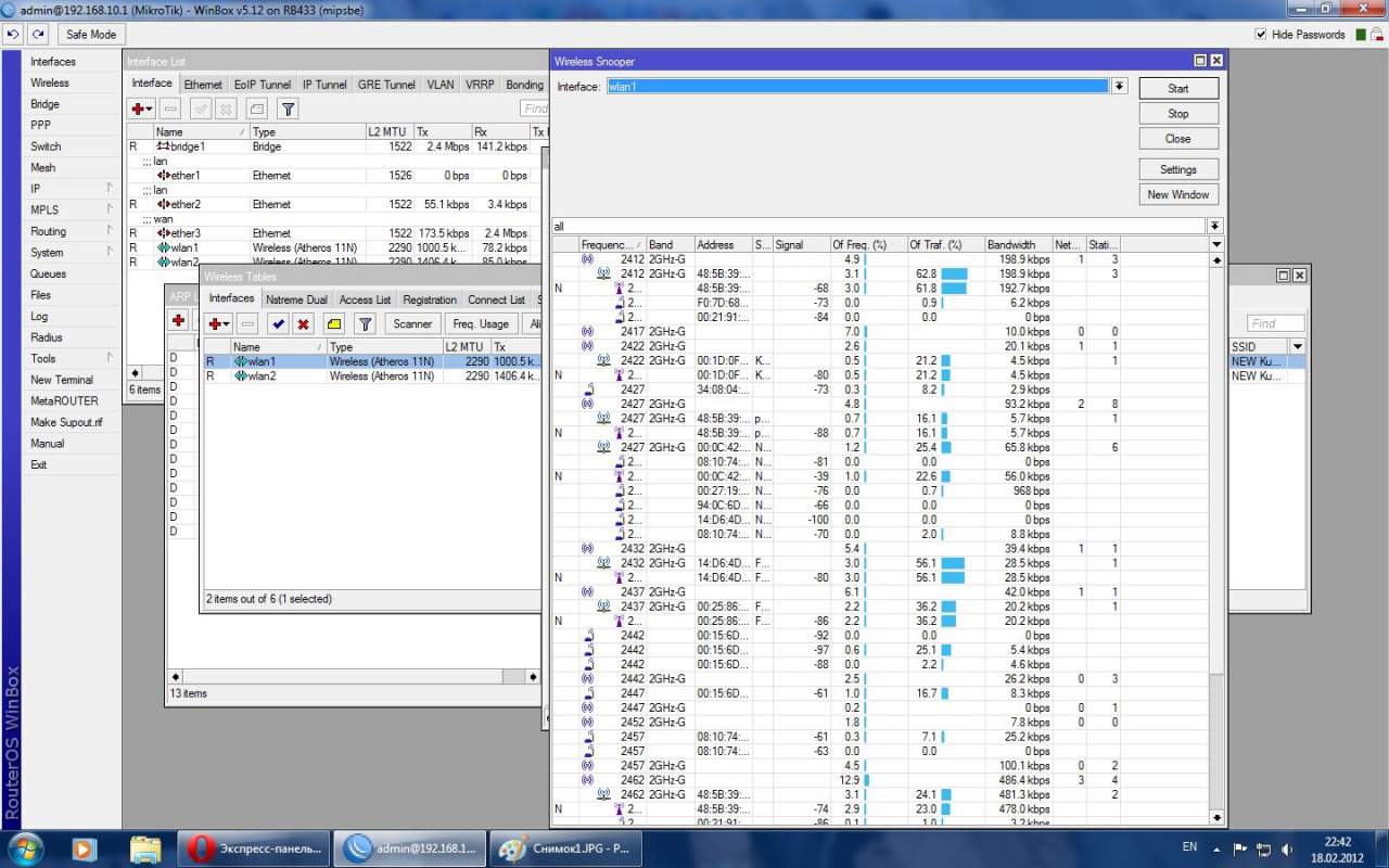

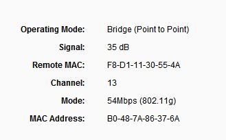

              Мост из двух TL-WA5210G, встроенные антенны, мощность 1/2, режим Enable High Power Mode выключен. Расстояние 2,1км.

              Эфир с одной из точек (на второй не лучше):
              Если я правильно понимаю, то мощность 1/2 с выключенным HPM соответствует 17dBm, правильно? А максимальная мощность точек 27dBm.
                #52
                Даа...
                Удивительно, что вообще, что то работает.
                Видимо зря некоторые ругают 5210.
                  #53
                  Да вигня 12 пустой.
                    #54
                    12 пустой, зато на 11 висят 5 точек с одной стороны и еще 4 с другой. На самом 13 неподалеку висит "вражеская", причем весьма активная, поскольку открытая и с интернетом. И на 14 кто-то висит, на этом скане не видно, поскольку стоит настройка локали Украина.
