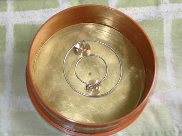

    Нате вам фотку для затравки темы... 5 дБ

          Далее размеры даны для 433 МГц чисто для понимания конструктива (взято откуда-то с радосканера.ру типа):
          Антенна из медного провода диаметром 1,8...2,2 мм.
          Вертикальные отрезки длиной 62 мм и расстояние между ними 20 мм.
          Периметр горизонтального кольца 234 мм (не обязательно шестигранной формы - можно и круглой такого периметра).
          Нижний конец одного вертикального отрезка соединяется с основанием. А центральная жила питающего 50-омного кабеля подключается к нижнему концу другого вертикального отрезка. Оплетка кабеля в месте запитки соединяется с основанием.
          Разделанные концы кабеля должны быть минимальной длины и их общий размер входит в длину вертикального отрезка (62 мм).
          Основанием может служить корпус автомобиля или не менее 3 противовесов длиной 168 мм каждый, которые подключаются к медному или латунному диску диаметром 30...50 мм, к которому крепится и сама антенна (размер 168 мм считается от концов противовесов до центра диска).
          В качестве основания можно использовать и лист металла или фольгированного стеклотекстолита не менее 300 х 300 мм или круглой формы диаметром не менее 320 мм. Эти размеры могут быть намного меньше, если зазор между основанием и корпусом автомобиля небольшой.
          А вообще это просто Антенна DDRR, но думаю, для новичков будет не сложно повторить. Размер рефлектора особой рояли не играет - все видно и из картинок

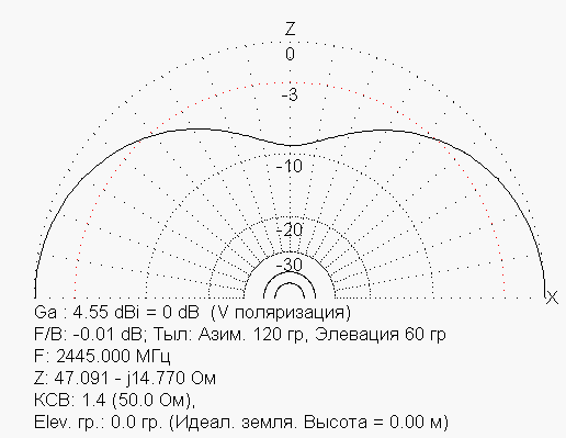

          Ну а размеры можно взять из нескольких моделей для MANNA :
          DDRR_2G4.maa для этой модели 4,5dBi поляризация ВЕРТИКАЛЬНАЯ
ID:	204670 Нажмите на изображение для увеличения.
          А далее еще пара моделей, на основе которых так же можно пофантазировать и что-то слепить - у все УС около 5dBi
          sh_vert_2G4.maa и poluramka_2G4.maa
