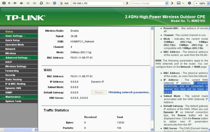

            Привет всем кто следит за темой! Долго шла антенна, но все же дошла, заказывал через regard.ru, оказалась громадина еще та - 60 х 100 см, по размерам наверное чуть-чуть до спутниковой не дотягивает)), пришел пигтейл также(переходник). Недавно все подключил, установил роутер на чердак, антенну на мачту, UTP провод (30 метров), пробросил по инжекторному питанию от роутера в комнату, роутер заземлил. Есть контакт! Сейчас настраиваю точку доступа. Да, парилка еще та..! Вышел на Web интерфейс:
            1. Установил ТД в режим AP Client Router.
            2. Выбрал Dynamic IP.
            3. В Wireless Mode, зашел в Survey, там аж под 20 SSID (видать Wi-Fi набирает обороты). Изначально была задача найти открытую сеть Политена, но пока в тестовом режиме беру любой открытый SSID.
            4. Нажал connect. Есть сигнал! Достаточно четкий, уверенный прием (в Status-Wireless строке все прописалось автоматом). Кстати, хороший прием сигнала и большое количество SSID появилось лишь после того, как в Wireless Advanced Settings поставил режим External (внеший), не знаю что он значит (наряду с вертикальным и горизонтальным), но эффект дал не плохой.
            5. На этом все остановилось, пытался выйти через браузер в инет. Но все попытки безуспешны, фаервол выключен. Возможно проблема кроется в IP. На странице статуса, поля WAN, все строки кроме MAC Address, по нулям. Я полагал, что они пропишутся сами, либо так и должно быть, согласно рядом стоящему пояснению "If asIf assigned dynamically no connection to Internet, this field will be blank or 0.0.0.0." Не знаю. В подключении по локальной сети поставил все на автоматический прием, подключение по локальной сети - 100.0 Мбит/с.: 1.Тип адреса - присвоен DHCP. 2. IP-адрес 192.168.1.100. 3. Основной шлюз - 192.168.1.151.
            /На этом пока все мои знания новичка по Wi-Fi исчерпаны..Дай Бог, чтобы попытки по подключению завершились успешно. Буду благодарен всем кто сможет помочьНажмите на изображение для увеличения.

              Сообщение от Novichokk Посмотреть сообщение
              Это значит подключение через внешнюю антену, та которая подключена через отдельный порт.
              Выбирай просто AP в Operation Mode и Client в Wireless Mode
              Если у открытой точки не включен DHCP то адрес тебе прийдется вбивать в ручную. А если стоит защита по mac адресам то тогда все пропало :protest:
