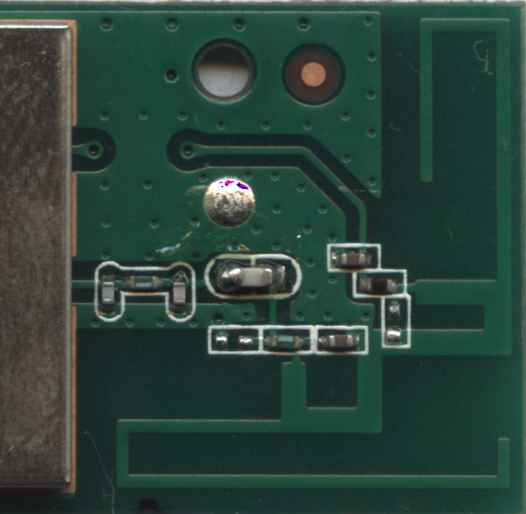

    Всем привет! Помогите разобраться с ROLSEN MU3-WN823N как правильно запаять гнездо? В этом адаптере вроде как 2 антенны. Фото делал вебкой, могу от сканировать плату.
    Правую верхнюю с бOльшим разрешением и на хост форума.

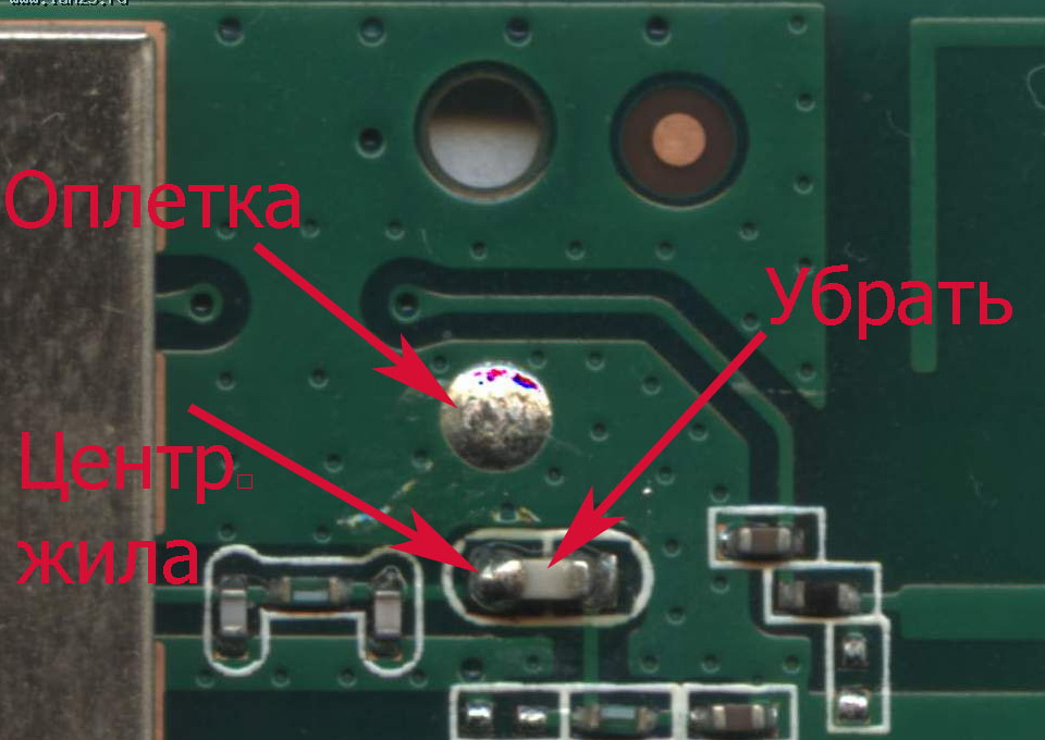

        Скорее всего так (на стандатр N не похоже).
          Эта железка стандарта N , присутствуют две антенны ,но достаточно вывести одну как показал VBM.
            Если это стандарт N то как оно будет работать - ХЗ (икс-три ; )
