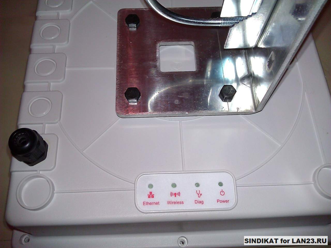

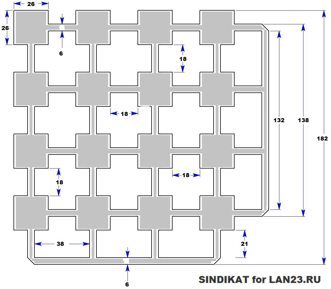

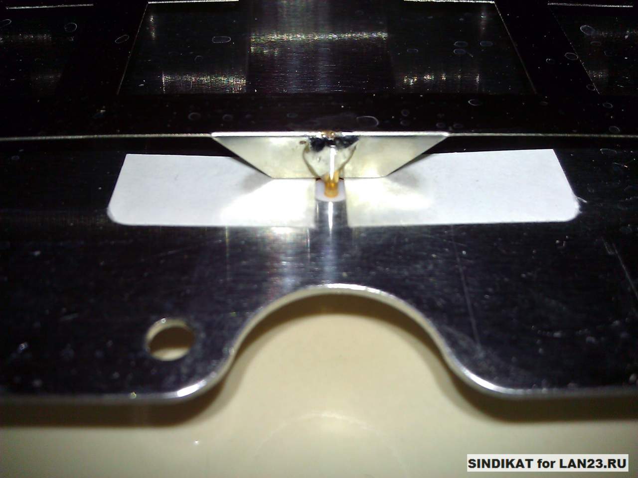

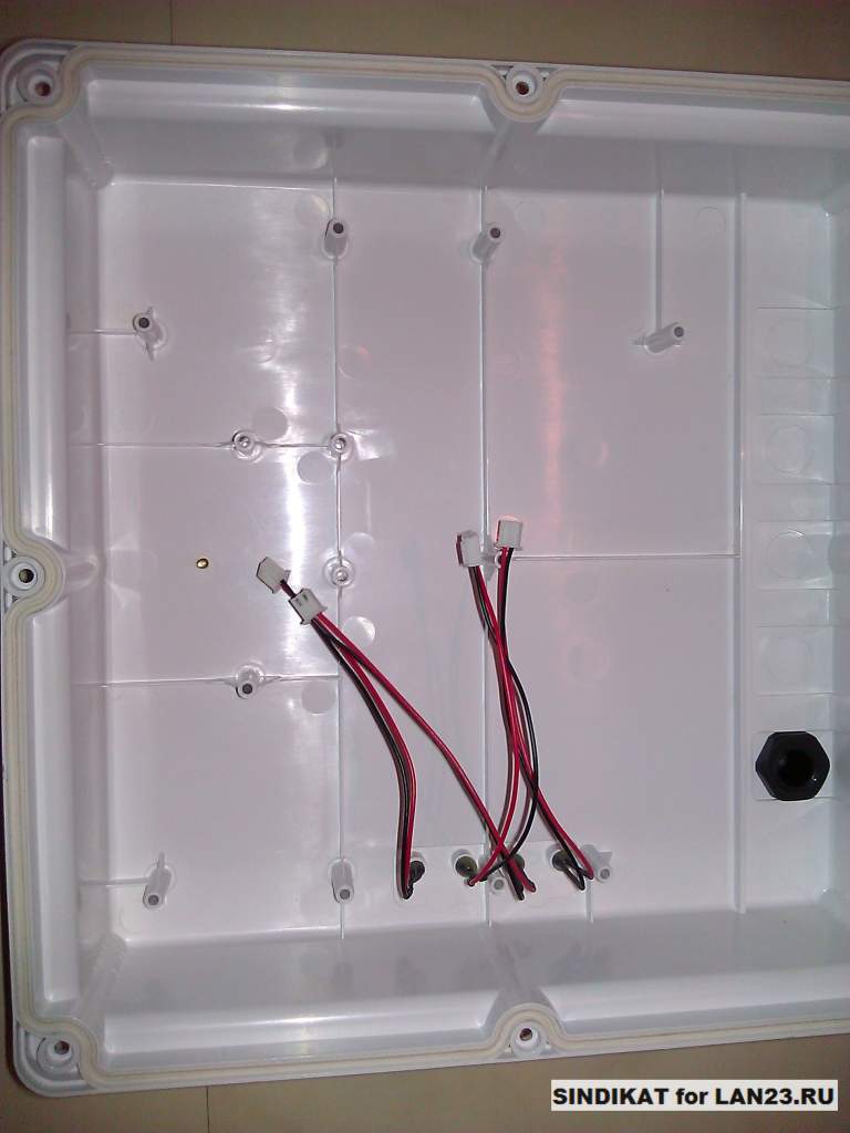

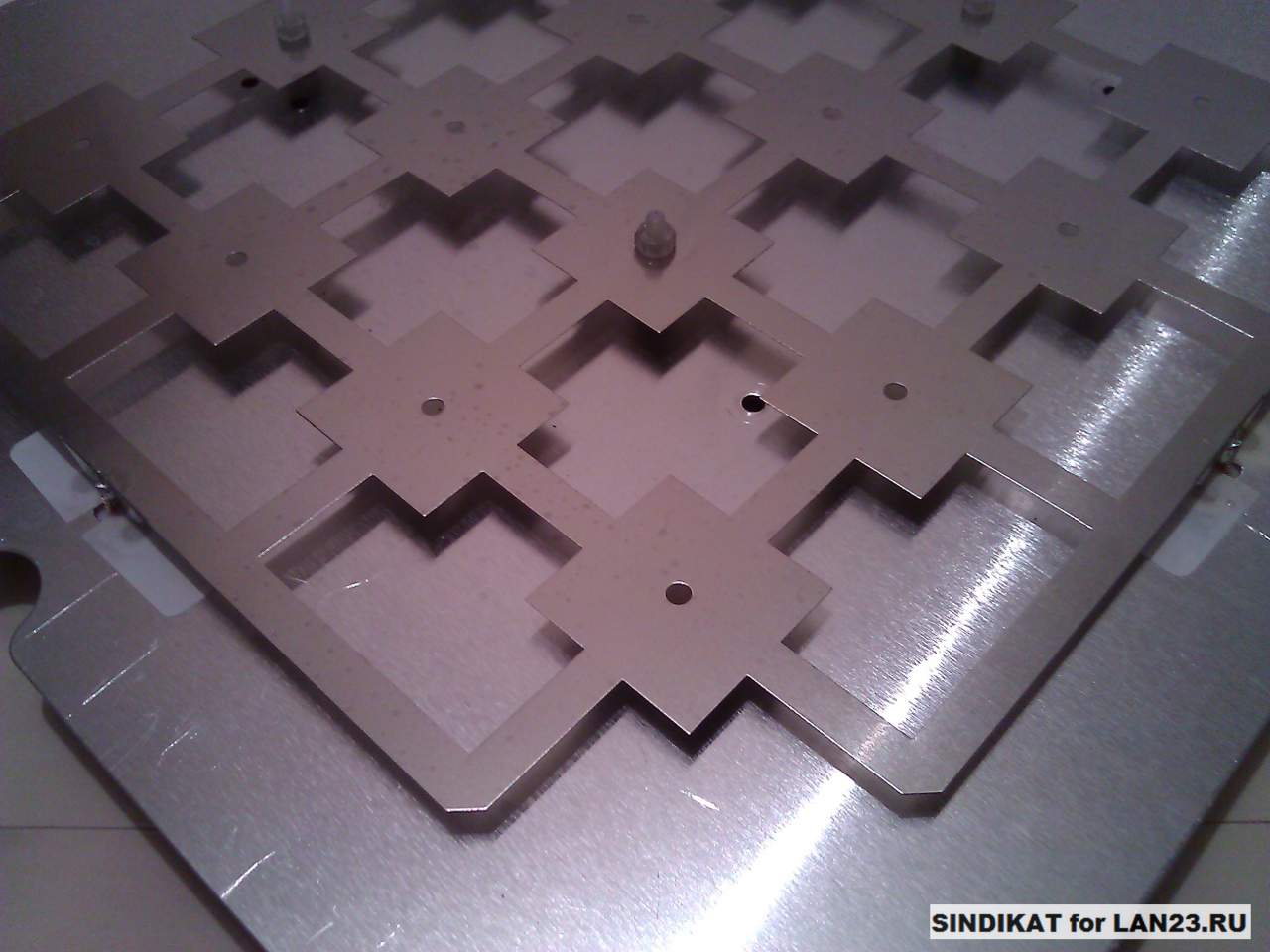

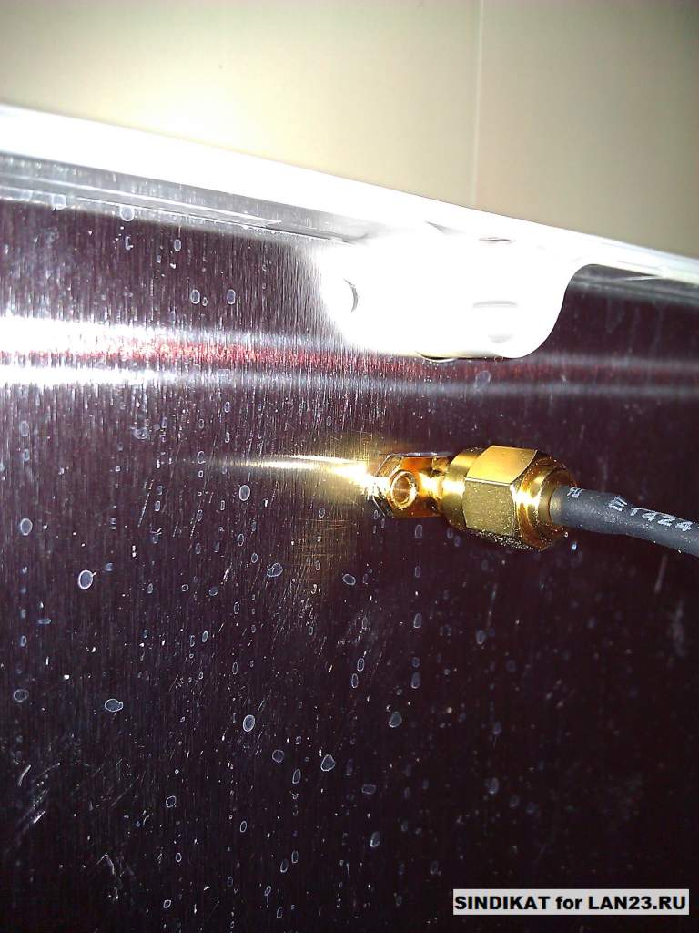

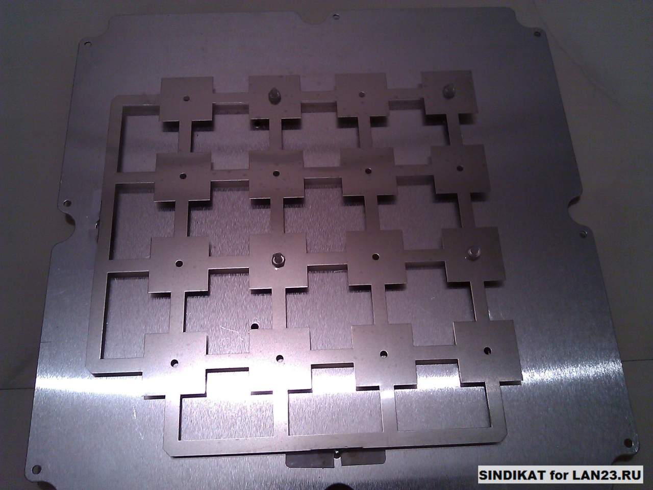

Доброго Всем дня,попала ко мне в руки вот такая антенна,знакомый хотел делать себе интернет но поменял место жительства и надобность в ней отпала,подключил по кабелю,антенну привозил из за границы.Произвели вскрытие и вот что там увидели,может будет кому нибудь интересно,фотографировал уже по тёмному со вспышкой поэтому снимки не очень,могу переснять всё при солнечном свете и снять все размеры,сама антенна изготовленна полностью из дюраля вибратор и рефлектор,толшина вибратора 0.2 мм,рефлектор 2 мм,если будет что то не понятно спрашивайте распишу всё досконально со снимками,вот пока и всё.
Панельная антенна COMPEX 5.45-5.85 GHz 19dBi-MIMO,что внутри?
