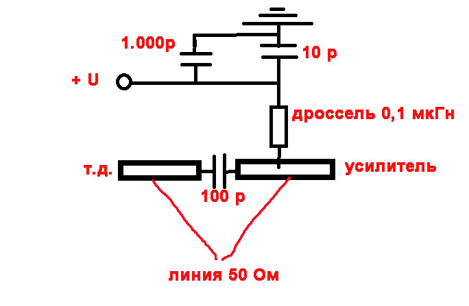

    Есть усилитель,но нет к нему переходника по питанию. Может у кого нибудь есть схема с чертежами или фото монтажа заводского производства.
    Заранее благодарен всем кто ответит.

      Я просил совет,а не мнение о назначении устройства. Мне этот усилитель принесли для проверки на работоспособность.
      Опыта работы в СВЧ диапазоне мало.Знаю,что нужен дросель и конденсатор.Вопрос какой индуктивности и ёмкости. И сам монтаж устройства. Свести к минимуму КСВ. Уважаемые форумчане просьба помочь дельным советом.
        думаю разберёшься....
          Большущее спасибо всем за помощь ! Особенно- Lipton! Удачи! Тема закрыта. :yahoo:
