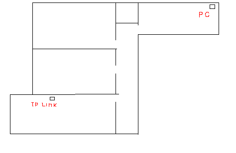

    проблема такая, квартира на 9ом этаже десятиэтажки роутер стоит в зале и раздает на несколько компов один из них стоит в дальней комнате примерно 10ть метров непрямой видимости преграда две бетонные стены (расположение комнат), так вот туда сигнал доходит примерно 7-10%, вторая часть беды сидя на лавочке возле подъезда сети также нет, установил антену (http://krasnodar.dns-shop.ru/catalog...-ant2408c.html) на роутер и дальний комп синал увеличился на 5% и раз через раз стал ловиться на лавочке:shok :
    подскажите что можно придумать в моем случае?
    в эллектронике знающий но в другой области, с этим столкнулся впервые:to_becom:
    рисунок расположения прилагаю
    да и переносить то или иное уже не получится:nea:

    У меня валяется 2 такие антенны, работают хуже родных "пипеток". Почему - непонятно, времени разбираться не было, да и желания тоже.
    А вот таких стоит примерно штук 20, своим параметрам соответствуют.
    Попробуйте без подставок, напрямую антенны подключить. Должно быть чуть получше.
      ставил и ту ант и вкручивал без подставки результат неулучшился

        Если прошивка родная, то у них туповатый алгоритм работы с антеннами - используется и внутренняя и внешняя антенны. Я бы сменил прошивку а потом уже решал бы с антеннами. И роутер перенести хотя бы в противоположный угол...
          перенести несмогу, а прошить его есть способ без пайки?
