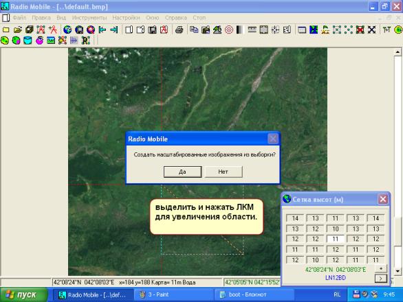

Дальше, чтобы «приблизить» выделяем мышей область, нажимаем ЛКМ, и получим интересующую область. Картинка будет размытой, повторяем наложение со спутника.
