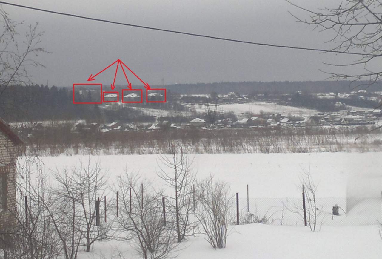

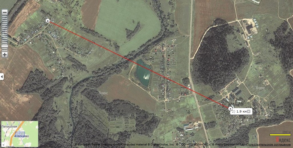

    Добрый день!!! Наткнулся на ваш форум случайно (хотел усилить радиус роутера). Почитав побродив загорелся идеей! В двух километрах от меня есть посёлок в котором живут друзья, у них там есть интернет от местного провайдера. Скорость у них там состовляет 40 мегабит! Возможно ли как то соединить два роутера на таком расстояние???Нажмите на изображение для увеличения.

    Без сомнения.

      Тогда подскажите с помощью чего это возможно!!! У меня стоит роутер TL-WR741N у друга пока сразу в комп инет идёт!!! Что нужно для создания такой сети??? Какие антены??? и как связать оборудование???

              Минимальный разумный вариант - два Ubiquiti NanoBridge M5-22. Любое более дешевое оборудование либо не даст 40Mbps скорости, либо будет крайне ненадежным.
              Можно соеденить и два домашних роутера на таком расстоянии. Но если у вас нет опыта построения антенн и дальних линков, то это получится очень долго и в итоге не дешевле.
