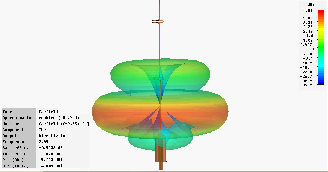

хотелось бы узнать ваше мнение, всё ли я правильно сделал? провод диаметром 4мм, рекомендуеться вдвое тоньше, но тогда его согнёт ветер :(
по сигналу... ну в сравнении со штатной антеной я сущ преимуществ не заметил, появилось ещё пару точек, но связь со старыми точками стала похуже, хотя в режиме монитора адптер показывает более высокий сигнал с большинства точек.
кабель от ненужной спутниковой тарелки (4 метра)
адаптер Gsky на 8187L
корпус от разветвителя антенного распиленного пополам и все детальки я из него выдрал ,впаял антенну аккуратно, на землю не коротит, прозванивал, всё соединено ок.
провод антенны...???? я незнаю откуда он, но магнит не липнет ваще, олово к нему не прилепает даже с кислотой! чтоб припаять его я надел на него снизу медную трубку и обжал крепко.
p.s. если крепить антену не на крыше кондиционера, то ловить будет вдвое хуже! как со штатной антеной, так и с этой.
