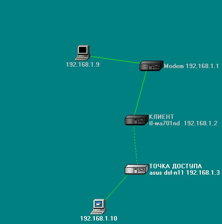

    Связь наладил, а точнее наладилась сама собой. Правда пинг очень большой 200-1500мс и еще на стороне тп-линк сидит модем который со стороны асуса пингуеться но через него нет выхода в инет, как можно настроить может я чего не догоняю (шлюз ставлю модема). подскажите пожалуйста.

      Что самое интересное что с электронной книжкой подрубаюсь к тп-линк (тп-линк ставлю в режиме точки доступа) книжка получает ip и выходит в интернет(жалко параметры сетевухи на ней посмотреть нельзя) Возможен вариант что когда я перевожу тп-линк в клиента и подрубаюсь к асусу dsl-n11 , тп-линк перестает раздавать интернет. Асус может работать только как точка доступа.

        Тп-линк в режиме клиента должен раздавать интернет только устройствам, подключенным кабелем.

              Да, мало что понятно. Уточните несколько вопросов:
              1. Интернет подается с 192.168.1.1? Или откуда?
              2. Где соединения кабельные, а где по радио?
              3. Где включен DHCP-сервер? Если электронная книжка получает IP автоматически, то он где-то точно включен.
              4. NAT и Firewall выключены на всех устройствах, кроме модема?
              5. Почему в качестве ТД используется ADSL-роутер? Просто был под рукой? И подключена ли к нему ADSL-линия?

                не понятно как у вас настроен еще модем и какой из них подключен к линии АТС, в любом случае вам нужно будет на точках прописывать в настройках LAN адрес точки айпи+
                Gateway ( айпи модема)

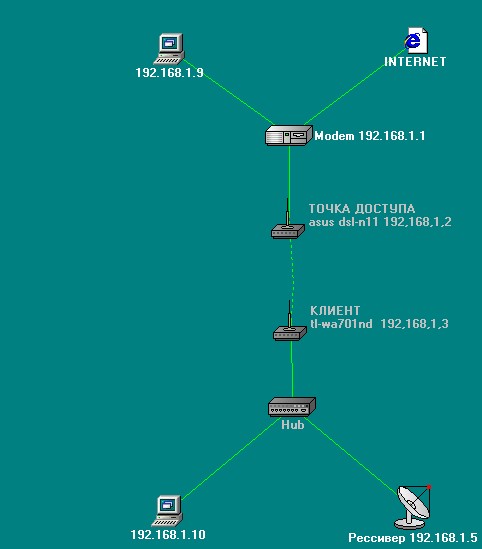

                ?, а вообще бы не плохо было бы рассказать на словах , а проще на рисунке показать что куда проходит и раздается...
                  объясняю 192,168,1,1 раздает инет (модем) dhcp включен на нем
                  192,168,1,2 подключен как клиент потому-что у асуса нет клиента он только точка доступа.
                  192,168,1,1 Был под рукой
                  Пунктирная линия это wi-fi
                    Просто поменяйте местами Asus и TP-Link, больше ничего не трогая. И наступит вам счастье ))
                    Тоже когда-то давно наступили на эти грабли. Все производители утверждают, что их точки абсолютно прозрачны, но на самом деле это не совсем так.
                    При схеме "Интернет - точка в режиме AP - точка в режиме Client" все работает как надо.
                    А вот при схеме "Интернет - точка в режиме Client - точка в режиме AP" пинги ходят, работают некоторые протоколы интернета, но HTTP не работает.
                    Почему так - черт его знает, проверяли примерно на десятке самых разных моделей точек, везде картина одинаковая.
                      Algon СПАСИБО буду пробовать.
                        Расказываю:
                        1.Поменял местами тп-линк и асус
                        2.вбил в компе и рессивере шлюз ip модема
                        3.возрадовался интернету
                        Так что получаеться что если устройство находиться в режиме клиента оно не может раздавать интернет.
