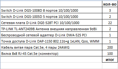

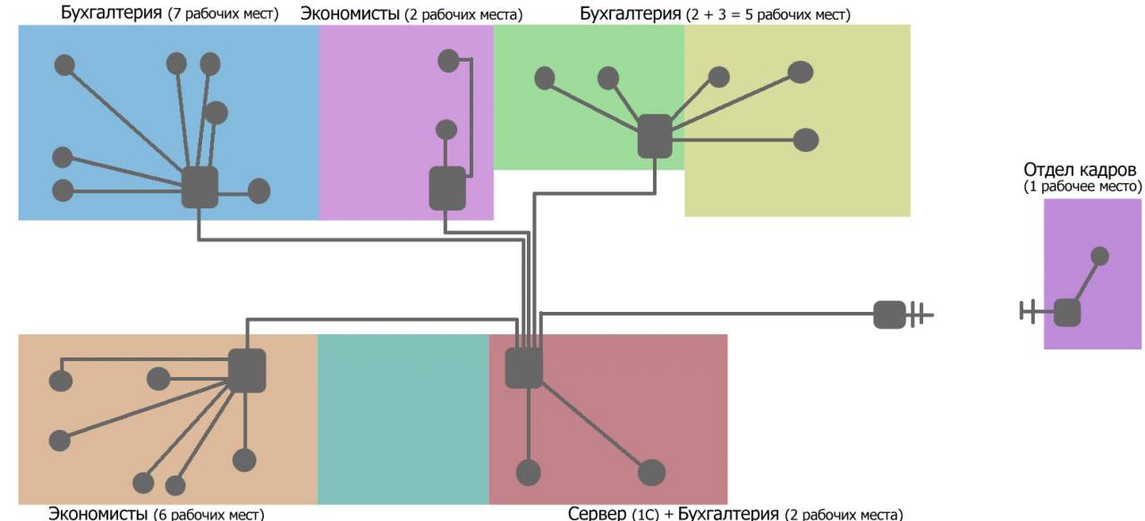

    Цель, несколько кабинетов объединить в одну сеть для работы с "1С", один из кабинетов при помощи wi-fi (видимость прямая 20-25 метров). Прикрепляю фото разрисовки кабинетов и как я представил расстановку, прикрепил файл с оборудованием которое нужно приобрести (в ближайшем компьютерном магазине). Может что-то подскажите, что не так.
    Сильно не пинать, т.к. не "сетовик".

        один коммутатор уровня доступа, типа des 3200-xx а удаленному клиенту любой радиомост, на тех же делинках или че продают, пару точек доступа

          то что у меня указано в списке не подойдёт?
          P.S. Спрашиваю потому что живу в провинции, сильно по оборудованию не разгонишся
            вам работать или баловаться? вам всего один коммутатор нужен, он 7 тыщ стоит, остальное дерьмо забыть про него
            коробка витухи коммутатор и две точки доступа. будет работать вечно.

            коммутатор des-3200-28 1шт сетевые карты в компах уже есть, ничего не нужно. точки доступа любые поддерживающие мост.
            это правильно, все остальное неправильно.

              компы очень древние, сеть думал построить на 1Гбит картах, где есть карты там они по 10Мбит

                для 1с ненужен гигабит.. на том что вы хотите оно будет медленнее чем на нормальном соточном, старый комп гигабит не потянет.. у меня несколько сеток немного больше чем ваша (сотни раз) поверьте опыту

                  посмотрел сейчас прайс нашего магазина компьютерной техники коммутатор, к сожалению у них в наличии нет (под 28 портов), под заказ привезут, но ждать придется с двух недель, не меньше, а нам нужно сетку развернуть уже к концу начавшейся недели, если уже без коммутатора, а со свитчами которые указал?
                    закажите в другом городе с доставкой випкурьером или какой либо транспортной конторой

                    в коммутаторе полно настроек на все случаи жизни, хватит на долго

                      nак с коммутатором определился, сейчас позвонилодному знакомому, он привезёт такой же как Вы написали, а вот с wi-fi тогда тоже по конкретнее подскажите

                        как вариант, не супер но на многое хватит http://www.dlink.ru/ru/products/2/1480.html

                          антенна там откручивается, чтобы внешнюю подцепить из списка моего...
                          это как понимаю со стороны сервера ставлю, со стороны клиента тоже это же ставить (DAP-2310)?
                            да
                            именно так режим вдс

                            вот сервер в гигабитный порт воткните, точки доступа с пое, то есть питание по кабелю, можно вынести в любое удобное место, с родной антенной на прямой видимости 300метров обеспечит, главное прямая видимость, или наностейшен локо м2 ставьте, их и на улицу можно

                              так, приходим к выводу, мне нужно для моей сети всего на всего:
                              Коммутатор D-Link DES-3200-28 - 1 шт
                              Точка доступа D-Link DAP-2310 - 2 шт
                              Антенна внешняя направленная 9dBi TP-LINK TL-ANT2409B - 2шт
                              +кабель и коннекторы
                              P.S. Или одной антенны направленной достаточно? Расстояние прмерно 35-45 метров, прямая видимость, высота только в 10 метров, на разных этажах
