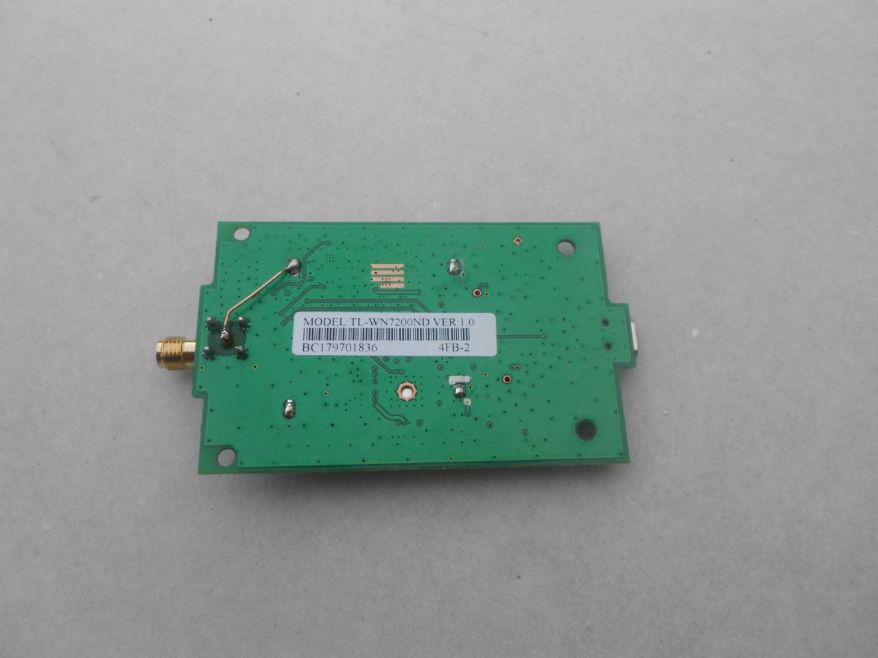

Всем привет. Только сегодня с утра адаптер хорошо работал и ловил радиус в чуть ли не километр, мне нужно было перенести его в другую комнату, я вынул usb питание, поменял антенну на более мощную, и после этого он ловит хуже чем встроенный адаптер на ноуте, ни о каком вардрайвинге речи даже не идет, просто ни с того ни с сего перестал нормально функционаровать, будто мощность упала на 90%. Будьте добры, подскажите пожалуйста в чем может быть проблема, ему всего лишь два дня :sorry:

Да сгорело так две штуки. Последний сгорел на моих руках - никакой грозы не было. С антенами игрался при ясной погоде.)Хотя статика да - могла быть ...
Замыкание напрямую как на картинке выше ничего не дало. Да и вообще чисто в теории сомнительно что при сгоревшем или закороченном коммутаторе он работать будет.

Поиск простого решения проблемы ничего не дал. Ремонт только заменой коммутатора, закорачивание улучшает либо приём, либо передачу. Трупик вполне годится для уверенного приёма WIFI, к примеру, в одной комнате с ТД - то есть использовать можно как маломощный свисток для стационарного компа. Сигнал при сгоревшем коммутаторе порядка 8...10 dbi - даже у встроенного адаптера ноутбука характеристики лучше.
Девайс дохнет от статики, поданной на антенный вход. Крайне не советую брать адаптер за антенну, не сняв при этом статику, прикоснувшись, например, к батарее центрального отопления.
