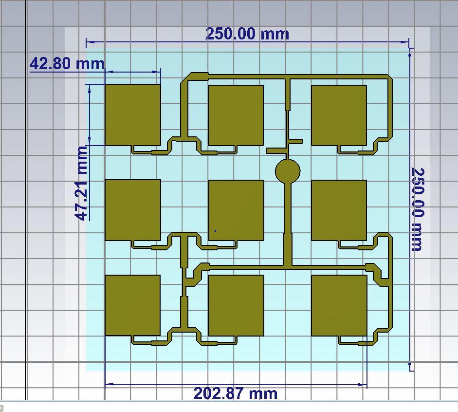

        Panel24 от бестера своими руками HOW TO. Почему то эту антенну не любят.. или не умеют делать. Описание конструкции антенны от Макшеева Дмитрия.
        http://www.lan23.ru/wifi/Panel24.htm
        Ссылка в первом посте не работает, и на сайте в статье про антенну панель 24 архив с трофоретом тоже не работает!!!!!!
        Скиньте пожалуйста еще раз архив, и если можно контрольные размеры между крайнеми патчами, для самоконтроля, т.к при распечатке на корле размеры могут уходить в ту или иную сторону (даже +-1мм), возможно всвязи с этим, у некоторых кто собрал эту антенну , она невкакую не хочет работать!!!!

              4 мм до отражателя 0,5 мм текстолит

                  проблема оказалась в толщине стеклотекстолита, для савдеповского- не более 0.5мм, тогда и растояние в 5мм до рефлектора соответствует...
                  "Текстолит расслаивал. Теперь толщина листа 0.4мм. Сильно чешутся руки - похоже, куски волокна текстолита впились в кожу :)"
