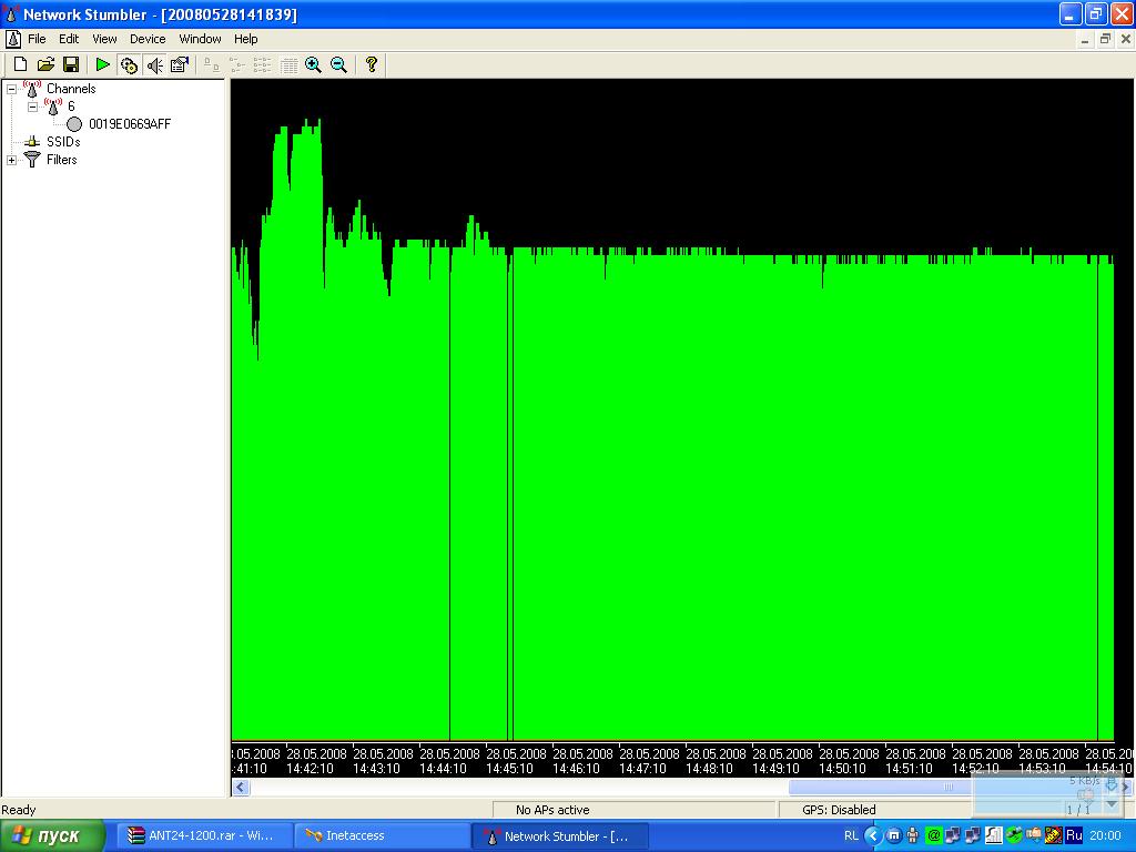

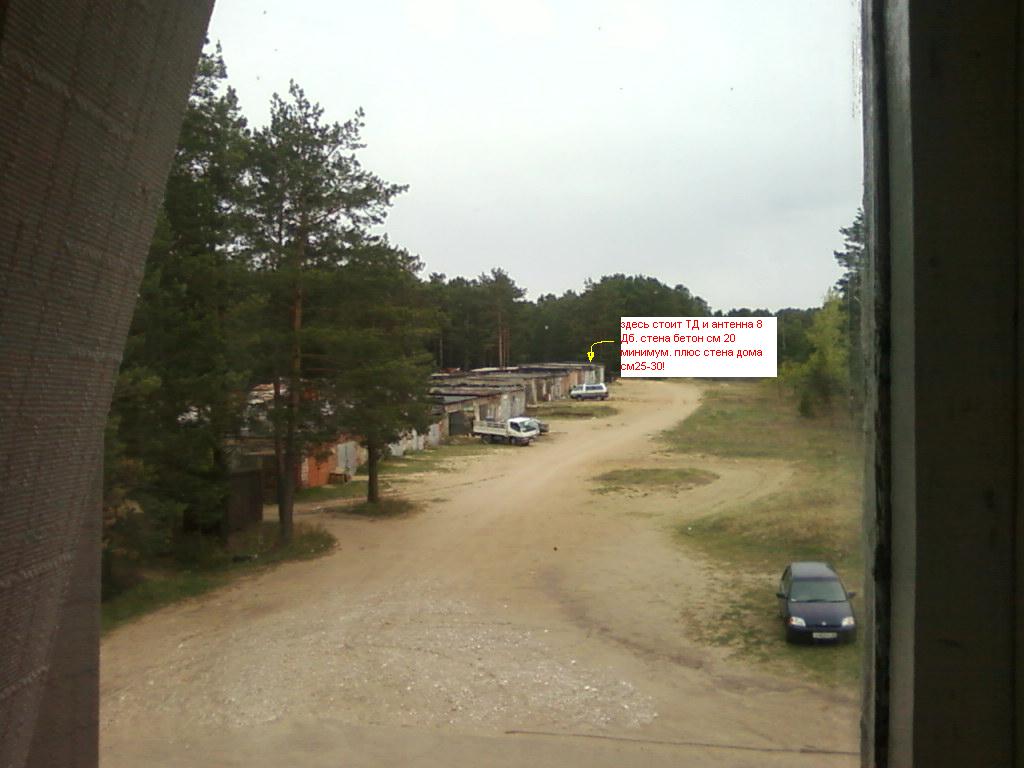

          Вот что у меня вышло... блн пост нитуда кинул!
          в общем собрал я ПАНЕЛЬ-24 с TNC разъемом, прицепил ее кабелем RG6у (тонкий серый такой!!!) 5 метров к адаптеру TP-link TL-WN651G на другой стороне линка (метров 300 закрытый гараж!!!!!!!!!!!!!! внутри ТД TP-link TL-WA601G и антенка Д-линк 24-0800) вот что получилось:
          кто что скажет!!!??? клиент на компе показывал 50-55 dB ... там же я прочитал 63 mW это я так понял мощность передатчика карты!????
          нкогда я менял самоделку на штатную антенку 3-5 Дб то сигнал падал до 10-15 Дб. это видно по графику.
          Вопрос - получится ли мне кинуть линк на км 3-4 (с одной стороны моя антенка а с другой антенка с цифрами толи 109 то ли 124 и усилок 1Вт)

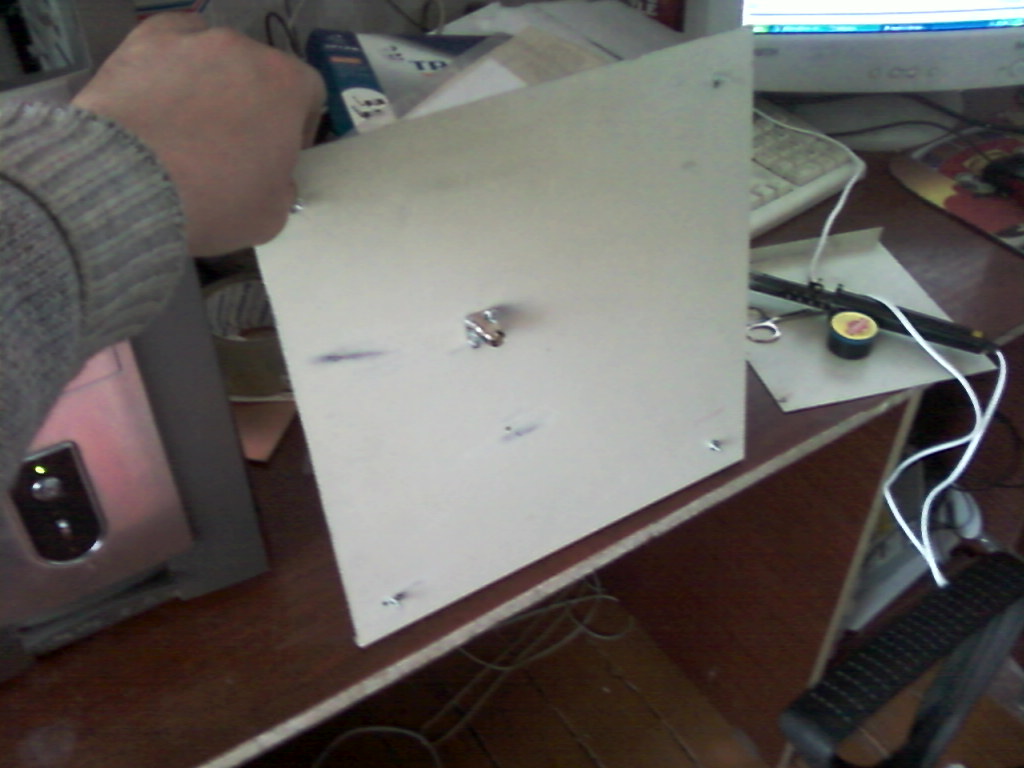

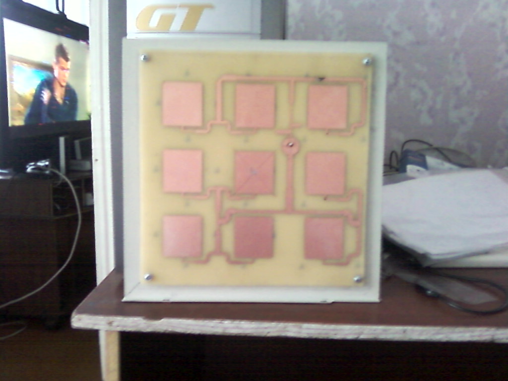

            Вопрос к Уважаемым Знатокам!
            Была допущена ошибка при сборке антенны.. :to_becom:
            Активные элементы смещены относительно центра рефлектора в сторону на 1 сантиметр (см. фото-1)
            Вопрос: насколько критична данная ошибка? или все так плохо, что надо переделывать? (ну очень не хочется..)
            Заранее благодарю за ответ. :drinks:

              Эта антенна не подходит для наружной установки.
              На ДН это повлияет в пределах hand-made (по идее, если допуски соблюдены-ненамного)
              На КУ никто не скажет как, пока нет прибора.
              PS: Если по простому, не углубляясь. :)

                Ни насколько не критична. Диаграмма чуть повернется. Одним словом не заморачивайся.

                  Живет на балконе, так что герметизация не нужна.
                  Все размеры соблюдены, есть только эта промашка. :haha:
                  zlokot - выбор на сборку этой антенны пал именно благодаря Вашим постам. (что один в один по сравнению с FA-20). Благодарю.
                  Ни насколько не критична. Одним словом не заморачивайся.
                  Ребята спасибо. В общем так и думал, но решил услышать мнение специалистов. :drinks:

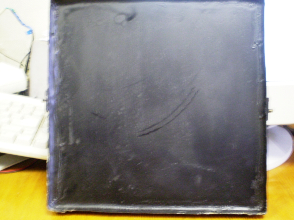

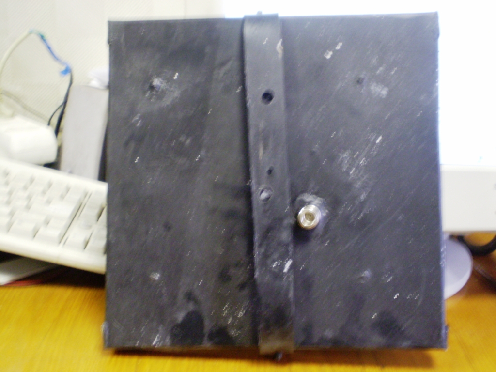

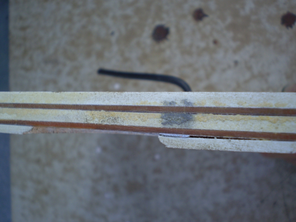

                    в разрезе бутерброд из панели, в роли отрожателя такимже размером не фальгированный гетелакс и все это прослойками пористого пластика (из чего рекламы делают) но увы такая тема не катит между отрожателем и панелью должен быти воздух.

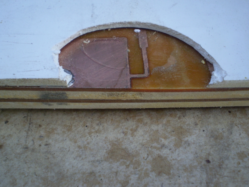

                      portos
                      Ужос..... :mda: И это Чудище работало? :nea:
                      у мну газетку стоит положить на текстолит, как сигнал падает, а тут....... Ужос!
                      элементы вытравлены....... :wacko:

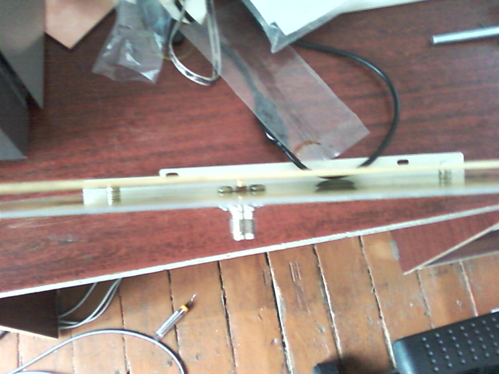

                        вопрос - если рефлектор изготовить из двустороннего стеклотекстолита ,это повлияет на характеристики антены?

                            если конесно вторую сторону вытровлять тоже.
                            пробовали схолявить взфв двусторонний и вторую сторону как отрожател. результат отрицательный.

                              та что черная еще как работает. там выгнут жестяной корпус в он же и отрожатель, закрыто эта каобочка пористым пластиком.
                              а втораю это очередной эксперемент, я ее разрезал чтоб показать как не стоит соберать.
                              такой корпус http://www.yagiwlan.de/panel-wlan-wi...h155-p-93.html из того же пластика делается за час.

                                Чето до меня недошло стеклотекстолит же тонкий, максимум 2.5 мм. а растояние резонатор-рефлектор нада 5мм? Вообще я спрашивал о коробке, спаяной из двустороннего стеклотекстолита ,припаяные бортики и тд.
