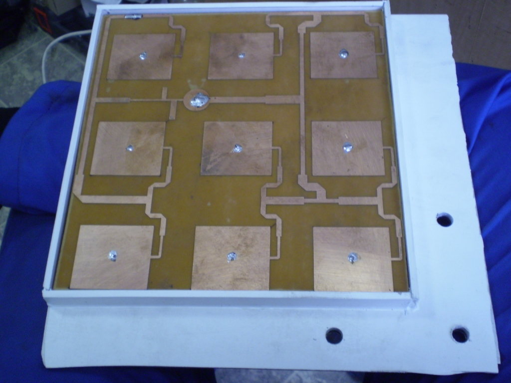

    Чето до меня недошло стеклотекстолит же тонкий, максимум 2.5 мм. а растояние резонатор-рефлектор нада 5мм? Вообще я спрашивал о коробке, спаяной из двустороннего стеклотекстолита ,припаяные бортики и тд.
    кстати эти бортики дают меньшее рассеевания по сторонам. на фото черная выполнена из жести 2мм высота бортика 3 см на 5км товила сигнал с уровнем 90дб но ютого нам было мало.
      #92
      пример изготовления корпуса к антени из алюминиевыми композитными листами ( http://www.citystroy.com.ua/material...ction/?SID=722 ). которая была взята за основу заднего уселителя корпуса и крепления. и Листом вспененного ПВХ. http://www.polymercenter.ru/index.ph...d=79&parent=79
        #93
        в качестве клея использован касмофен.
        линк 2 км через высоковольтную лтнию железнодорожных путе.
        скорость выставленна 11 мегабит, уровень сигнала 80- 85.
        планируется анологичными антенами поднять линк хотяб 2 мегабита на растояние 6,5 км. точки dwl2100.
        конструкция антены замкнута.

                  Вопрос ? в чем могут быть ошибки при сборке зтой антены ?
                  спрашиваю к тому что у меня она практически не получилась .
                  изготовил три штуки с разной толщиной текстолита, работают хуже чем штатная де линковская ....
                    #99
                    в растоянии от отрожателя. в заполнении от отрожателя. зеркальности фальги.
                      ...а скроее в способе подключения кабеля, в самом кабеле...

                            проблема оказалась в толщине стеклотекстолита, для савдеповского- не более 0.5мм, тогда и растояние в 5мм до рефлектора соответствует...
                              Просьба ко всем кто повторил эту антенну - напишите марку и толщину
                              стеклотекстолита на котором сделали.
                              У меня есть старый,советский СФ-1,5 - какое расстояние выбрать
                              от фольги до плоскости рефлектора?
                              Какой стороной повернуть к рефлектору - фольгой или стеклом?

                                у меня выполнено все на гетелаксе старом совецком. толшенв 1,5 мм. растояие от отрожателя до фальги 6 мм все видно на фото.
