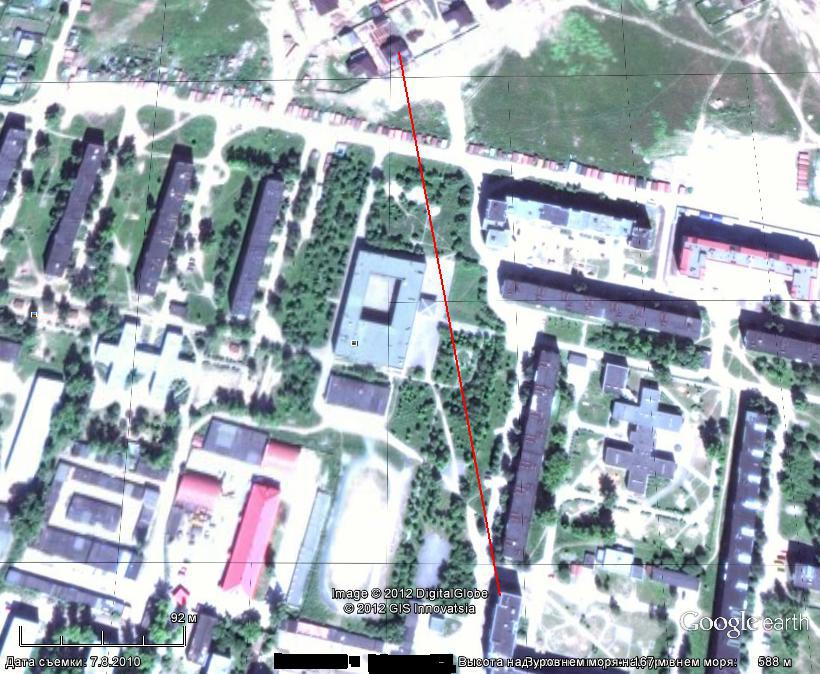

    Необходимо создать wifi соединение на расстояние 360метров, для раздачи Интернета.
    Квартира на 3-м этаже, с балкона в бинокль виден дом. К сожалению, по пути 2 дерева.
    Зимой видимости не мешают, но летом будет листва.
    Скорость 10 Мбит вполне устроит.
    Посоветуйте, пожалуйста, что поставить:
    1. tp-link TL-WA5210G (можно купить в соседнем городе).
    2. Ubiquiti NanoBridge M5 (придется заказывать через Интернет).
    Есть смысл переплачивать?

      WA5210G подойдет, если дружите с паяльником и сможете ее перешить другой прошивкой. Поскольку родная прошивка имеет несколько "подводных камней", которые производитель похоже исправлять не собирается.
      NanoBridge это решение "из коробки": достали, поставили, настроили и все работает.
