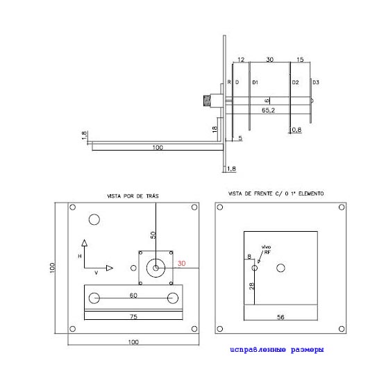

      Складываеться такое впечатление что мой скромный тест вызвал много непонятных эмоций .... Купил, непонравилось, вскрыл и выложил фото с описанием условий теста. Почему сам не делаю ?, - Приходиться делать хоть и прекрасно понимаю что качество домашнего изготовления никогда не будет таким как заводские условия (прессформы, измерительная аппаратура, гидроизоляция готовой антенны и т.д.) Насчет моих кривых рук, то сегодня тестил на том же линке свежесделанный облучатель с этого форума который повел себя прекрасно. За что вам всем огромнейшее спасибо. Напомню: Линк 9 км, зеркало 120 см. Результаты теста на скриншотах. И встречный вопрос, как часто люди добиваються таких результатов на 9 км. с обычными делинковскими wi-fi карточками ?

        у нас линки до 60км есть, а на "мелкобрызгной" ULA2450, этого не сделать, размер экрана у биквадрата как минимум должна быть больше вибратора на пол длины волны, это азы антенностроения, ULA2450 это пример того чего не надо делать.
        Логопериод, или патч антенна, и таже банка более приемлимы для этих целей, еще раз повторю Игорь Панченко ULA2450 не делает!!!!!!!!!!!, а с Бестора надо пример при повторении брать
            #50
            Можно несколько уменьшить входное сопротивление антенны (рис. 2, г) путем увеличения угла a до 120° (рис. 1, в). Это практически не вызовет изменение коэффициента усиления, а лишь , повлияет на диаграмму направленности антенны: в горизонтальной плоскости она станет чуть уже, а в вертикальной - шире

              Может помните такие черные круглые грибки кажеться Харьковские....внутрення конструкция мало чем отличалась от ЮЛЫ. И тем не мение до сих пор (а это уде более 4лет )на них работают линки длиной свыше 40км. Оговорюсь,я лично сии чудеса антеностроения не использовал никогда.Обходился своими.
              Есть маса других антенн попадающих в эту графу ,но совершенно по другим критериям.
              Угу..давайте не будем переходить на личности,есть масса достойных фирм с которых можно брать пример и бестер отнюдь не на первом месте будет в этом списке.
