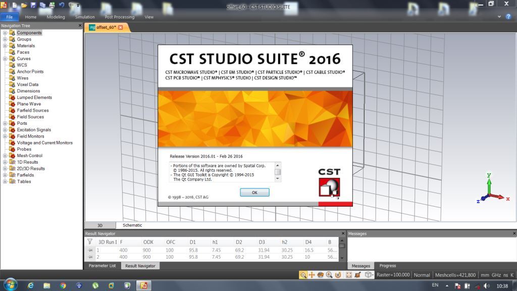

      Вышел CST Studio 2016 - какие идеи по скачиванию?
        Так уж как давно, уже и SP1 к нему выпущен. ... Чего то не хватает в CST2015 SP6? ...

            А сейчас хватает и прогресса тоже! Погонял 2016 - полет нормальный...
