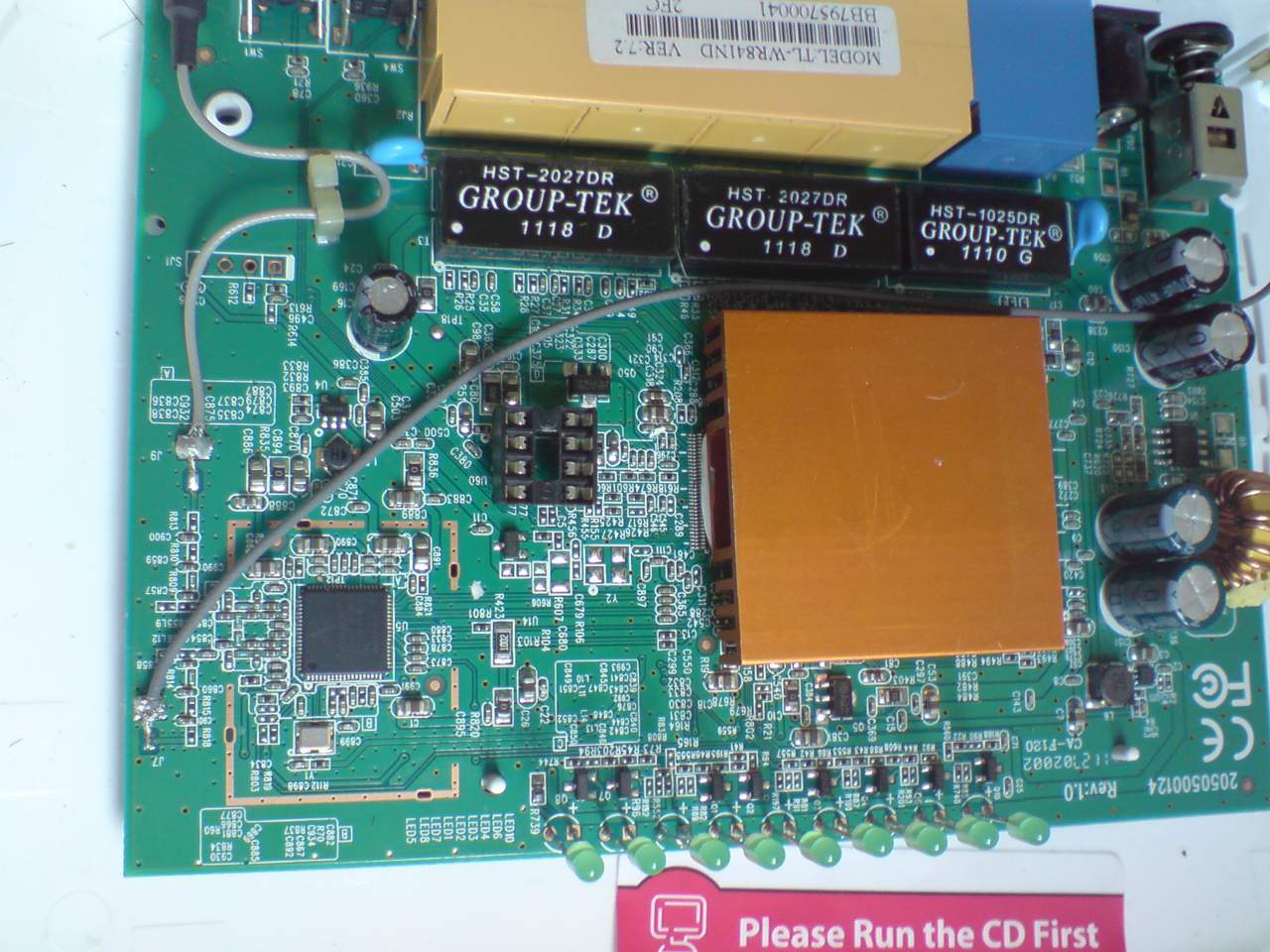

                      Хотел залить full от LOCCO M2 на тплинк841 ревизии 7.радио у обоих AR9287, проц AR7240, FLASH 8mb в наличии.Кто то говорил что на 741-й заливал FULL от NSM2,в результате заходит на веб но
                      радио соответственно неработает.
                        по идее можно и на плате, только нужно поставить перемычку на врайт протект. вроде 7 и 8 нога флешки. могу путать с винбондом
