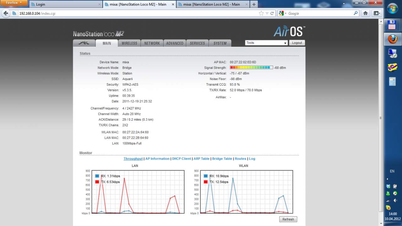

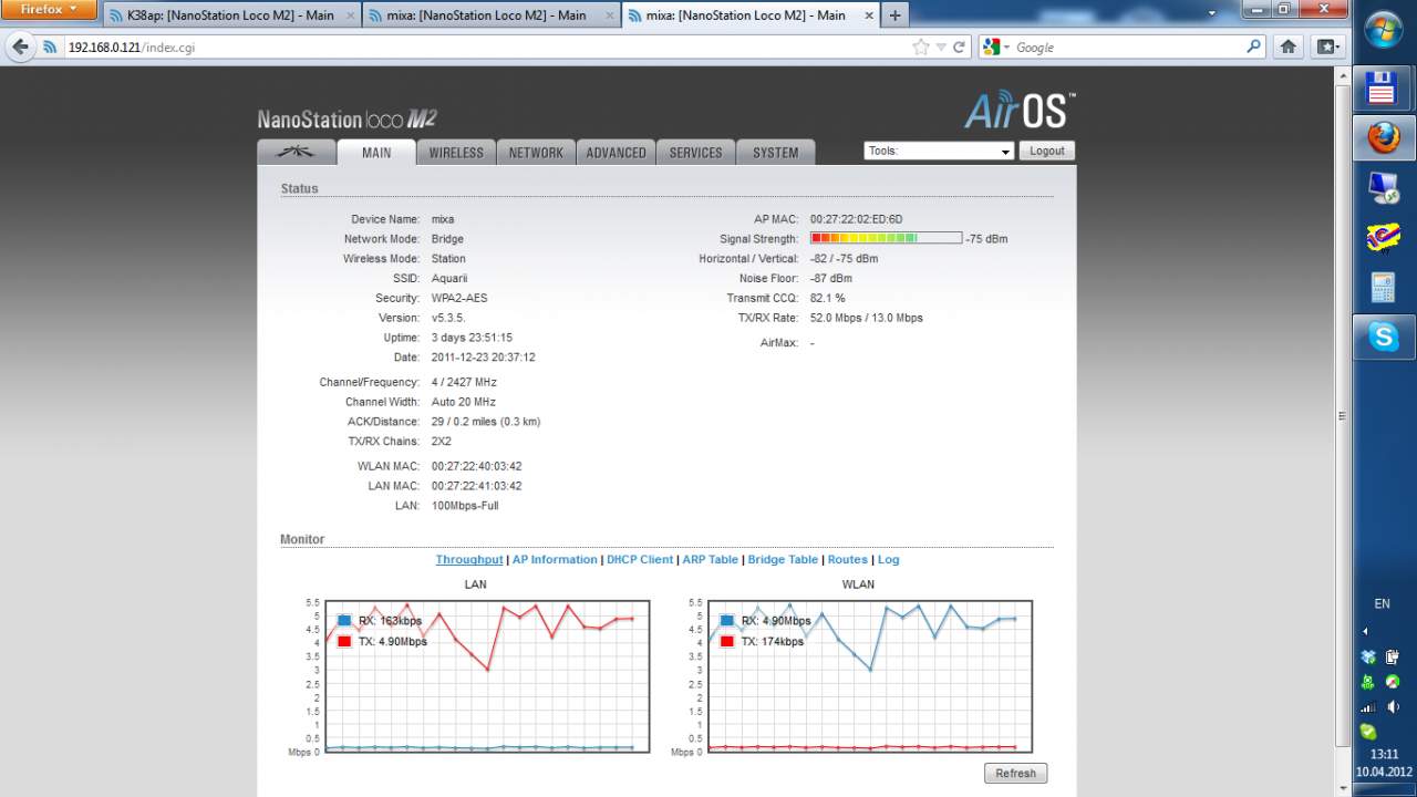

    Вот, долго хотел проверить, наконец-то смог провести тест со 100% чистотой.
    Я сделал скрин шот. Слил настройки. залил их в другую станцию.
    Полез на крышу, снял одну, повесил другую, слез и сделал еще один скрин. Одновременно они не работали.
    Ну, и два скрина.
    Как можно применять оборудование, в котором в зависимости от партии соотношение сигнал-шум может меняться на 17 дб?
    Это даже не d-link, это хуже.

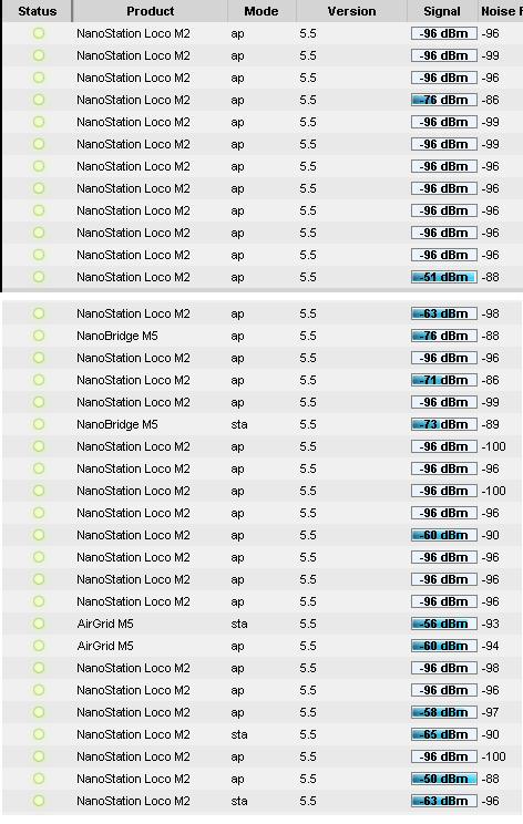

              вот купленые за последние пол года....

                4 из 33 видят шум сильнее -90
                И два нанобриджа м5.
                На англоязычном форуме предлагали тестировать станции по уровню принимаемого сигнала.
                Кто-то там посчитал, что при передаче 0дбм, на 10 метрах должен быть сигнал порядка -50 (может я забыл, нужно пересчитать).
                  на самом деле некоторые занижают уровень шума и завышают уровень сигнала, и на разных прошивках показания разные
                  Дима
                    Я думаю дело в электронике. Че-то где-то шумит.
