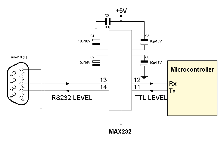

                      Сообщение от grevtsev
                      можно распиовку com порта на 5210 и какую скорость выстовлять
                      а читать тему от начала до конца не пробывали?? вот
                      Последний раз редактировалось Алексей; 11.04.2012, 12:45.
                        #26
                        Сначала спаять шнур консольный или купить от мобилки готовый с USB разъемом. У меня Adapter Kable CA-50 заработал....
                          #27
                          Сообщение от uraso Посмотреть сообщение
                          ВотПост куда подключать! а вот какую надо скорость
                          Прошика убиквити - 9600
                          прошивка тп-линк 38400
