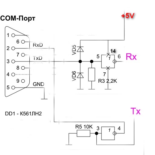

        #48
        сделайте петлю-замкните tx с rx и проверьте эхо
          #49
          Проверил. Результат такой: те же самые символы, та же абракадабра, только выводит весь этот текст быстрее, и в 2 раза больше одних и тех же строк. Ну тоесть то что и было без петли, только в 2 раза больше...Незнаю как яснее объяснить. Вроде бы понятно. ВОть....

            yuraRabbitM2
            Пора выбираться из трех сосен, в которых вы заблудились:
            Замкните петлю без преобразователя - если абракадабра не пропадает - виноват порт, если пропала - виноват преобразователь уровней.
              #51
              yuraRabbitM2
              Не пропала она. Замкнул как Вы сказали. По Вашим словах выходит что порт негодный. Ну так я ж пробовал на трех компьютерах с разными материнками. Один и тот же эффект. Скажите тогда на какой материнке схема точно должна заработать? И еще гдето читал, тут же на форуме, что на Новых материнках возможны проблемы с ком портом(уровни не правильно настроены или еще что). В ответ на это сразу оговорюсь, пробовали на материнке Сис с селероном 333, комп старый вопще...и тоже самое. Перепаивали 3 раза. Ну не может же быть такого что все 3 раза не правильно спаяли. Быть может это точка доступа такая уже? и не стоит мучатся?

                Вы не поняли...Разъясняю по буквам:
                Отключите точку
                Отключите схему-преобразователь
                Замкните контакты 2 и 3 компорта
                Включите терминальную программу
                Топчите клаву
                Какой результат этой последовательности?

                  хм...что т странное. просто печатается мой текст в терминале, никакого повтора нету(эха). и что же делать ? что это значит?
                    #54
                    Повтор вашего текста и есть эхо - разомкните петлю и букафф на экране не будет )).
                    Теперь вы поняли, где рыть?
                      #55
                      ну да. Рыть нада в преобразователе. Только с чего начать то? Уже все перебрали что можно. Уже микросхему мах232СРЕ менял, подумал может негодная. Впаял новую, тоже самое((

                          Значит все я протестировал, микросхема рабочая! замыкал rx-tx мах 232 без точки доступа, все ОК! эхо есть! и без микросхемы тоже эхо есть! Тоесть ком порт и преобразователь уже отбросили!
                          Только подключаем точку доступа сразу же происходит такое: выводятся строки с непонятных символов(абракадабра) и есть эхо! Но дело в том что это ехо тож состоит из абракадабры, тоесть я печатаю на клаве символ "а" а оно выводит вооще какуюто кракозябру, тоесть символ с другой кодировки чтоли! Значит получается точка доступа виновата? Или может мне кодировку нада изменить в терминале? А на какую? Там этих настроек, касающихся кодировки пруд-пруди.

                            Щас найду схему своего...

                                #60
                                "упростил" для вас схему, которая в архиве статьи выше...
                                Микросхема копеечная, работы на полчаса... делайте.
