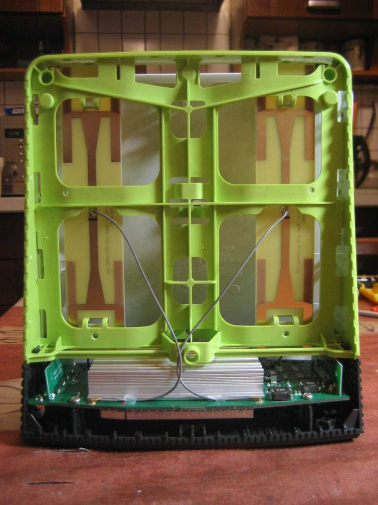

    Зимой на даче отлично работал WIMAX 4G модем. Уровень сигнала от БС достигал -65 дБ, скорость закачки 6-7 мбит.
    Месяц назад провайдер полез менять оборудование БС и "улучшил" сигнал на даче до -85 дБ
    На просьбу вернуть все назад отослал на йух.
    Необходимо улучшить условия работы модема. На его внутренние антенны сигнал от БС сейчас составляет -82 -85 дБ. Коннект периодически то появляется, то пропадает. В общем, не работает фактически.
    Разобрал модем, обнаружил две одинаковые антенны wimax и две одинаковые антенны wifi.
    Подскажите, в каком режиме работают эти две антенны? Они ведь имеют одинаковую поляризацию, занчит это не мимо? Может одна работать на прием, вторая на передачу? Или тут как-то по-другому устроено?
    Какого типа внешнюю антенну(ы) лучше использовать с этим модемом?
    Собрался делать FA-20, пересчитав ее размеры под 2,36HGz. Будет ли это правильным выбором?
    Расстояние до БС 7 км. На пути сигнала кое где возможны макушки деревьев.
    Скорее всего, что одна на приём, вторая на передачу. Я бы попробовал засунуть этот модем в фокус спутниковой антенны 0,95 - 1,2 метра, поймал бы максимальный сигнал настройкой зеркала и с обратной стороны модема приделал бы отражатель на расстоянии 15 мм от внутренних антенн. Результат был бы по любому, но только нужно повозится с настройкой : 1 - самого зеркала, 2 - фокусного расстояния ( возможно нужно будет немного сместить ближе к зеркалу ), 3 - размерами тыльного отражателя и расстоянием от него до антенн.
      Это две коллинеарки в мимо варианте около 5 дби.
        Признаюсь, были робкие попытки поймать модем в фокусе 0,6 метровой офсетки из окна, но без результата.

        Вот тут все же нашлась информация, что установленные в модеме две антенны имеют MIMO:
        "This most advanced DX-230 4G modem features two built-in high performance, high gain antenna with MIMO (multiple in, multiple out) capabilities."
        Теперь размышляю - то ли пытаться делать mimo панель на круглых или квадратных патчах (не нашел пока, чтобы кто-то сделал их в железе), то ли сделать копию этих двух внутренних антенн на одном куске текстолита, и поставить за ними пластину рефлектора. Но, в виду отсутствия опыта и понятия могу сделать какую-то глупость.
              Точнее две синфазных решётки 2х2, т.е. по четыре диполя.
              Грамотно подкинутый рефлектор, поднимит усиление ещё на 3-5дб.
