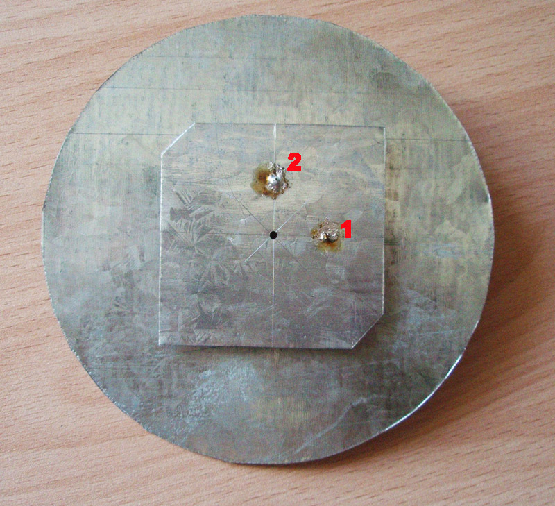

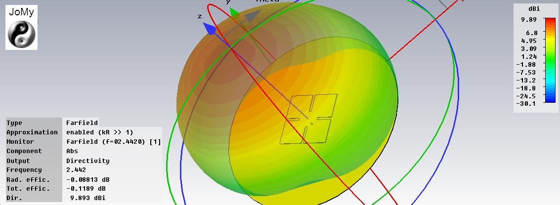

                  У меня есть расчётный вариант этого облучателя, где срез по 45 градусов. По моему если запитать как на рис.3 должны получить нужный результат. Только из-за несимметричности протекающих токов развязка между портами будет не велика. Подумал, если использовать не заземлённый патчик, должен получиться результат лучше. рис2. Ну это как бы продолжение рис. 1 круговая поляризация полученная иным способом.
                  Вроде бы всё симметрично получается. (И что то мне подсказывает, что это как раз исходный вариан, только я не понимаю как он работает.)
                  Спецы на форуме, не желаете в симулятор загнать и поделиться результатом?
                  Последний раз редактировалось Панченко Игорь; 29.04.2012, 09:38.
                    Игорь, по рисунку 3 я уже делал, полная хрень получилась. По КСВ всё хорошо, а развязка около 6дБ получилось. Это очень мало, сильно влияет нагрузка на второй порт.

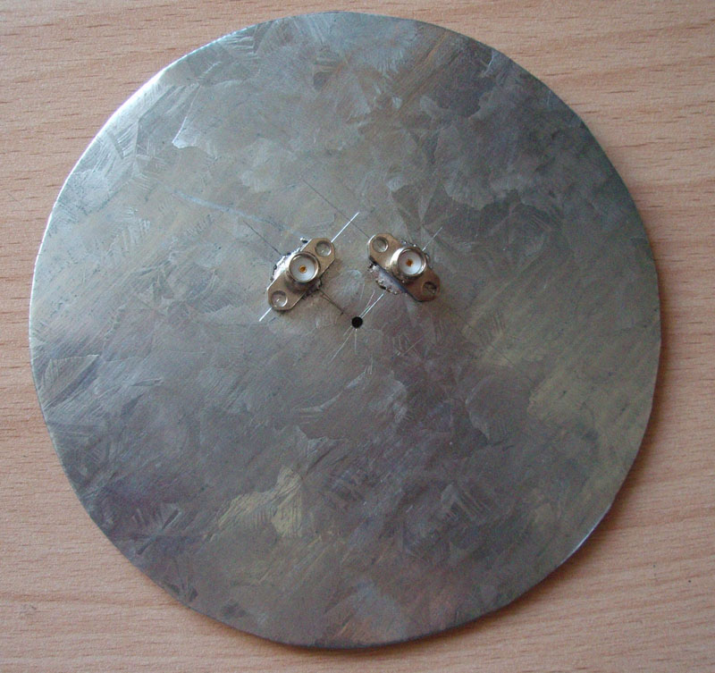

                          небольшой отчёт...
                          *Я когда то уже говорил, что у патча V1 поляризация нифига не круговая! Раньше делал его с квадратным рефлектором, а вчера думаю, толи я дурак, толи лыжи не едут… Ну какого хрена поляризация будет зависеть от формы рефлектора, какая разница, круг, квадрат???!!!
                          Короче, сегодня сделал как положено на круглом рефлекторе, всё чётко по размеру до 0,05 мм. Смотреть ниже на фото.
                          Пробовал три варианта запитки, в точку 1, потом в точку 2, потом типа МИМО. Пробовал заземлять по центру – не катит… Пришлось увеличить на 0,5мм зазор патч-рефлектор, иначе КСВ ниже 1,5 не опускается.
                          Запитка в порт 1 – на 2480 КСВ-1/ на 2400 – 1,7
                          Запитка в порт 2 – всё наоборот, на 2480 КСВ под 1,8/ на 2400-1,05
                          Запитка МИМО – развязка говно (около 5-6 дБ), соответственно КСВ уплыло на 1,5 и выше.
                          Далее самое интересное! Проверка на круговую поляр. … Короче, нет её там! ПОЛЯРИЗАЦИЯ У ЭТОЙ АНТЕННЫ - ЛИНЕЙНАЯ!!! Проверял не в расчётах, а в реальном излучении с расстояния 2 и 4 метра. Данный патч подключал к генератору, а приёмную антенну с линейной поляризацией и смотрел напряжённость поля. У передающей антенны с круговой поляриз. , при вращении вокруг оси, на приёмной антенне с линейной поляр., напряжение поля не меняется, а с этим патчем, разница в напряжении доходит до 10-15раз!!! В Бестеровском облуче такого нет, там изменения мизерные, похожие на погрешность замеров!
                          Так что на этой антенне можно поставить крест! Усиление маленькое и тд… Естественно там нет 11дБи, в лучшем случае 7,5
