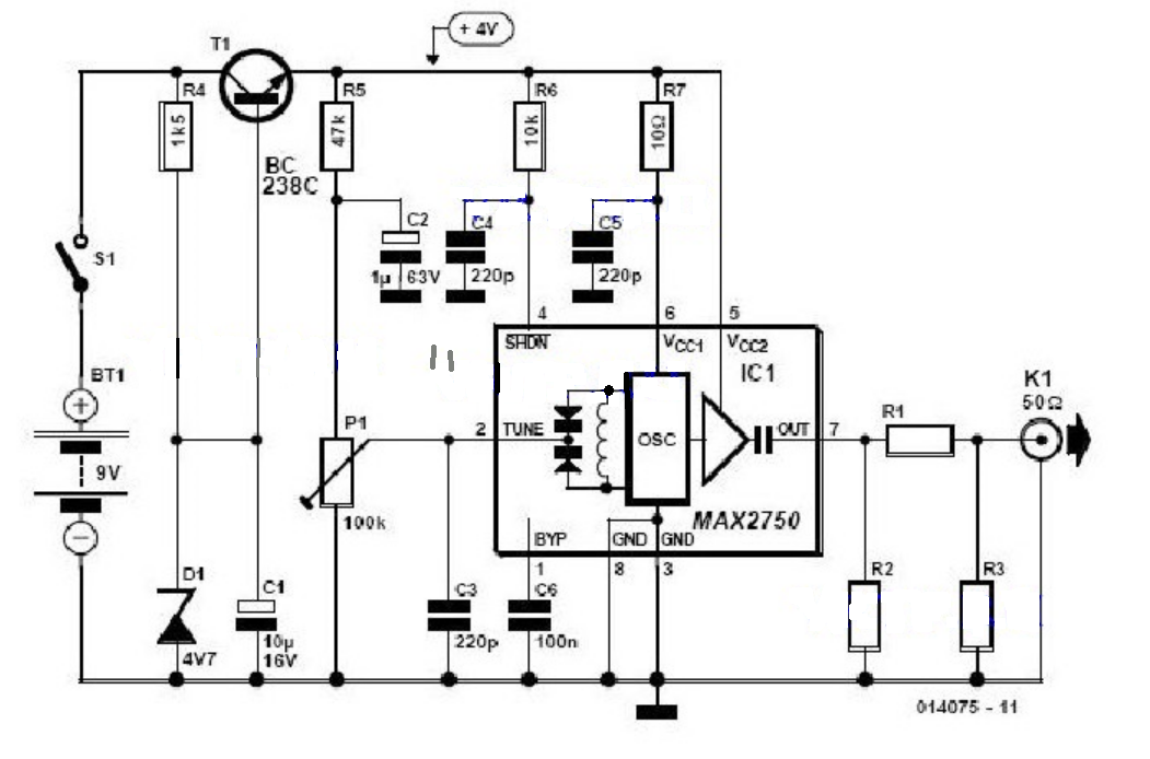

                  Привет.
                  Вот еще схема генератора на микросхеме. Что о ней скажите ?.

                    Сообщение от vldjag Посмотреть сообщение
                    Привет.
                    Думаю можно использовать. Возможно стоит на выходе поставить фильтр, поскольку в pdf я данных о побочных гармониках не обнаружил.
                      Теперь бы, еще правильно развести платку, чтобы вносимые ею воздействия не оказывали никакого влияния на работу схемы, в т. ч. и побочных гармоник возникающие из-за неидеальности характеристик печатных плат. Может ее где нибудь с макетировать и про симулировать (типа в DipTrace или HFSS). Ваше мнение, что посоветуете ?
                      Извините за возможно не корректные вопросы, но я в этом не очень силен.

                        Думаю, что к печати особых требований нет, за исключением цепи выходного сигнала. Он должен находиться в непосредственной близости от блочного СР50, либо вести сигнал к нему правильно исполненной полосковой линией ( или коакс. кабелем к блочно-кабельному разъёму).
                            Такая печатка потянет ?
                            В принципе да, но я бы посоветовал смоделировать в HFSS участок платы прилегающий к "выход Мсхемы -аттеньюатор - нагрузка 50 Ом" с учётом характеристик диэлектрика и конструкции топологии. Для этого нужно знать точную геометрию и диэл. характеристики платы.
