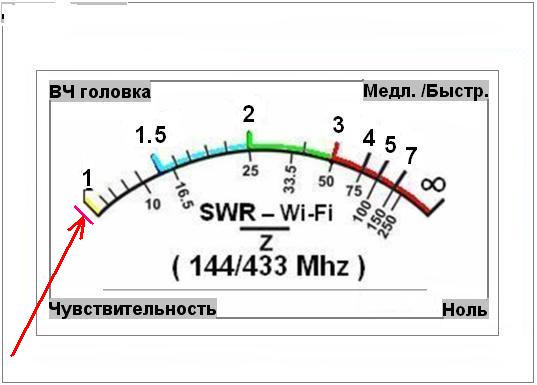

              Привет.
              Не могу понять, от чего отталкиваться, какой принцип настройки прибора. Каждый раз, иные показания .
              Вот следующие показания:
              AP = 10 dBm
              Bester Panel Sektor ------ AMOS
              №1 - "1" ------------- "бесконечность"
              №2 - "1" -------------------- "7"
              №3 - "1" -------------------- "5"
              №4 - "1" ------------------- "2.5"
              №5 - "1.1" ----------------- "2.1"
              №6 - "1.1" ----------------- "1.4"
              №7 - "1.05" --------------- "1.1"
              №8 - "1" ------------------- "1.05"
              №9 - "1" ------------------- "1"
              №10 - "1" ------------------ "1"
              №11 - "1.1" ---------------- "1"
              Потециометр "НОЛЬ" очень чувствительный. При переходе на следующий канал, подсоединял ЭКВИВАЛЕНТ и выставлял 1-цу. В любом из каналов когда отсоедипяю антену (это не советую делать, можно убить ТД) стрелка резко прыгает в право до упора.
              И еще, мне кажется когда делать шкалу, надо добавить как-бы отметку ноль. А 1-цу потом выставлять потенциометром "ноль", а то не поймешь, стрелка лежит (уперается в лево) или готова к работе (измерению).

                  Когда регулятор "ноль" выкручен на положение минимум влево, то когда накручиваю "чувствительность" (при включоной ТД и на коротко-замкнутом разъеме), стрелка отклоняется чуть больше половины. Дальше
                  начинаю крутить "ноль", довожу стрелку на всю шкалу (но при этом сильно не накручиваю, потому что при выключении ТД стрелка не падает на ноль(в нашем случае "1") оставляю на "бесконечности" (здесь при выключении ТД стрелка ложится назад, на 1-цу). Потом подсоединяю ЭКВИВАЛЕН 50ом, корректирую (подвожу стрелочку на на 1-цу) потенциометром "ноль", выключаю ТД, подсоединяю антенну, включаю ТД и снимаю показание по шкале. Вижу, что прибор работает ( так как например АМОС на канале №11 показывает КСВ - "1", а когда торкаюсь к вибратору пальцем стрелка уходит в право на опредиленное положение.Получается розбаланс происходит. Если проведенные мною дествия были правельны то дальше можно занятся калибровкой ?
