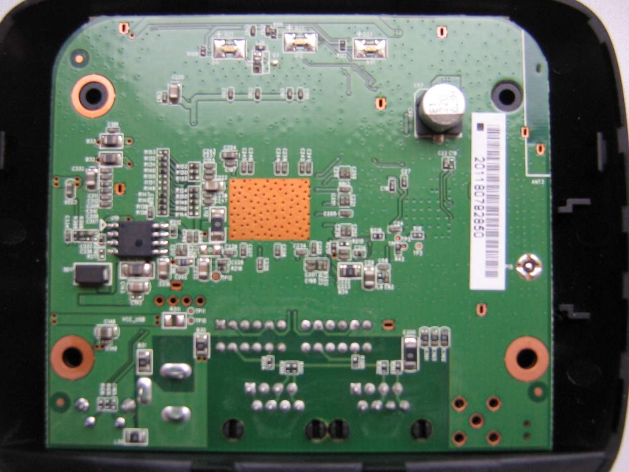

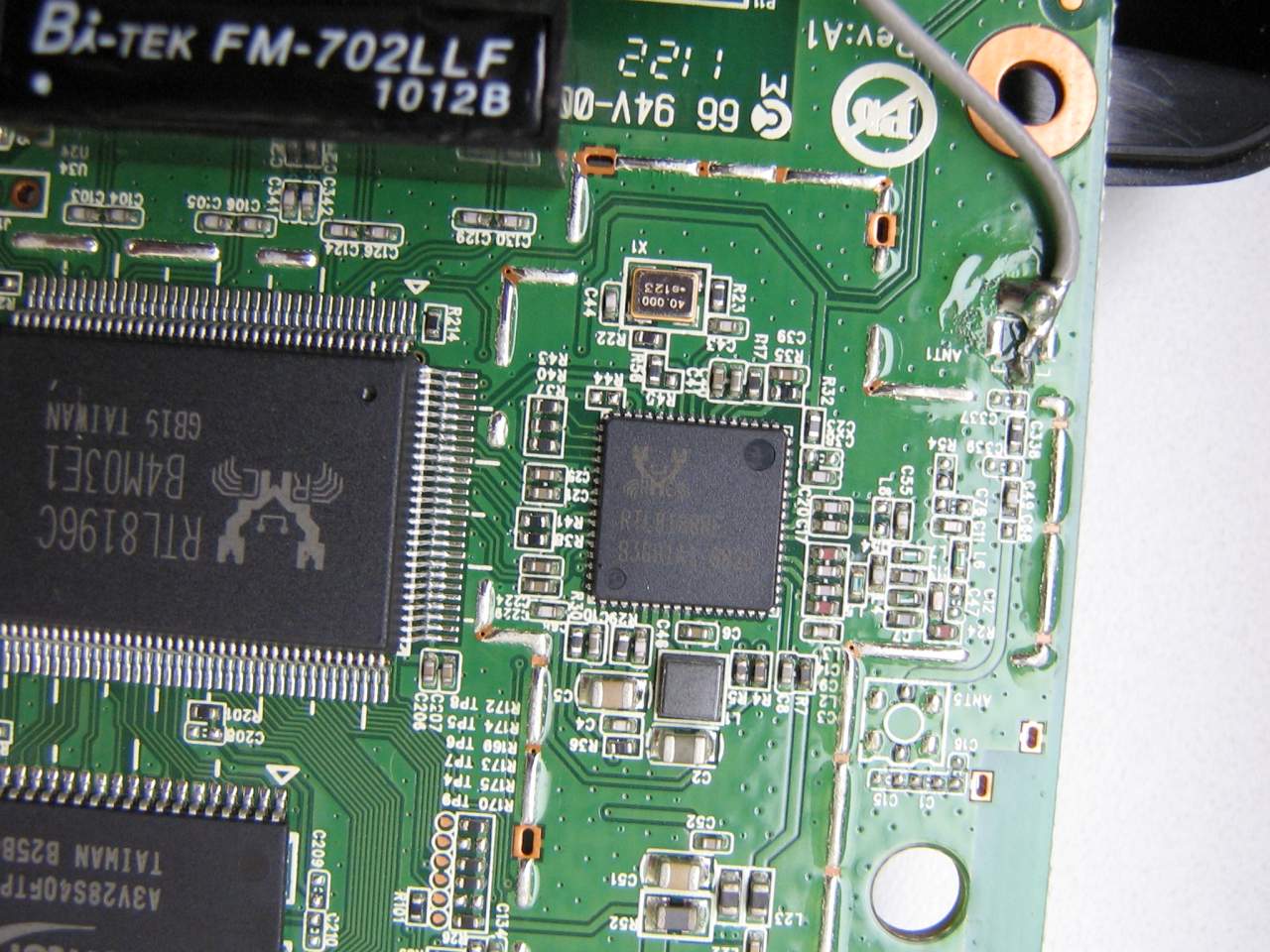

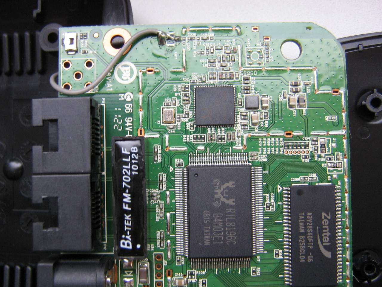

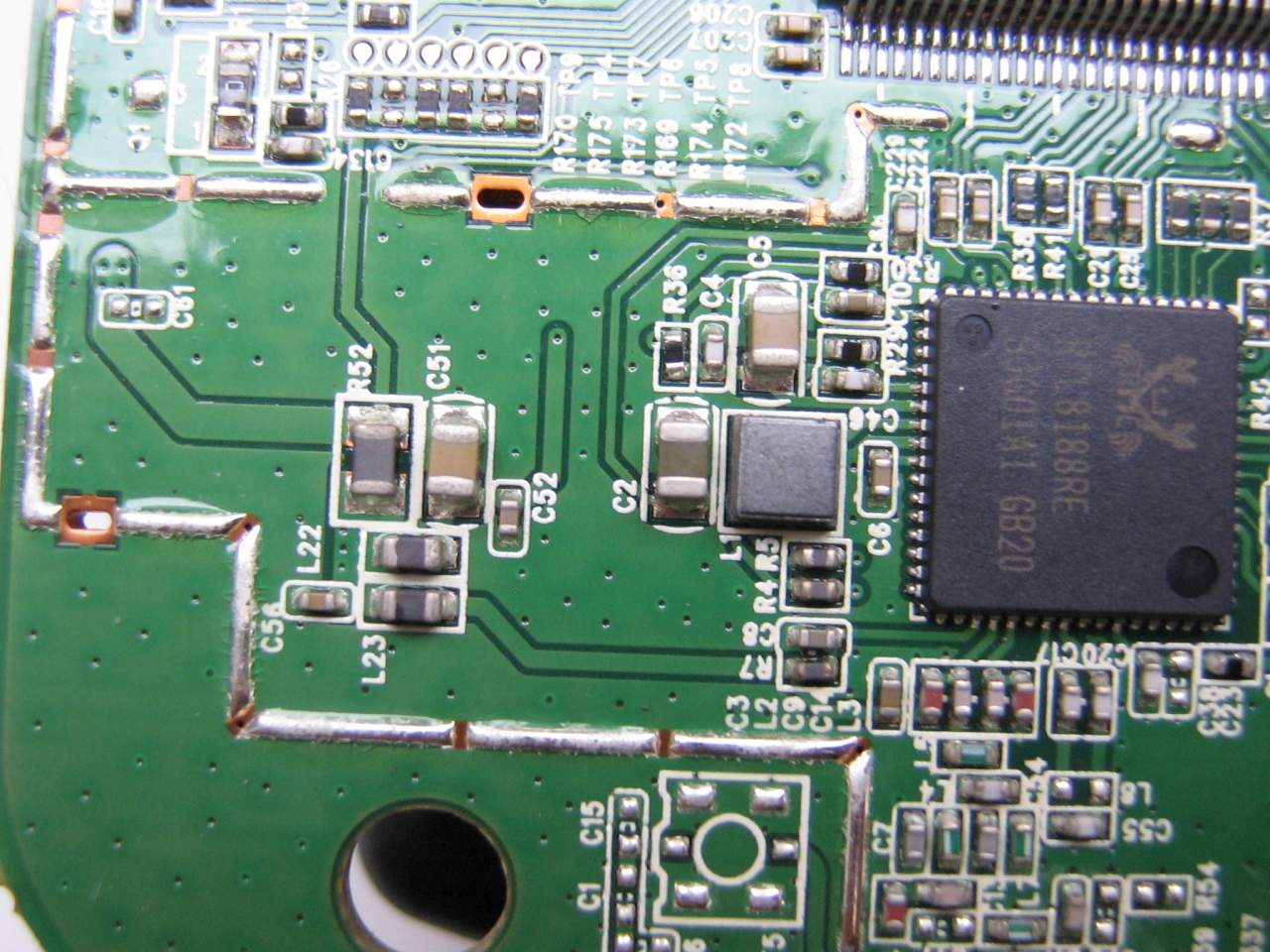

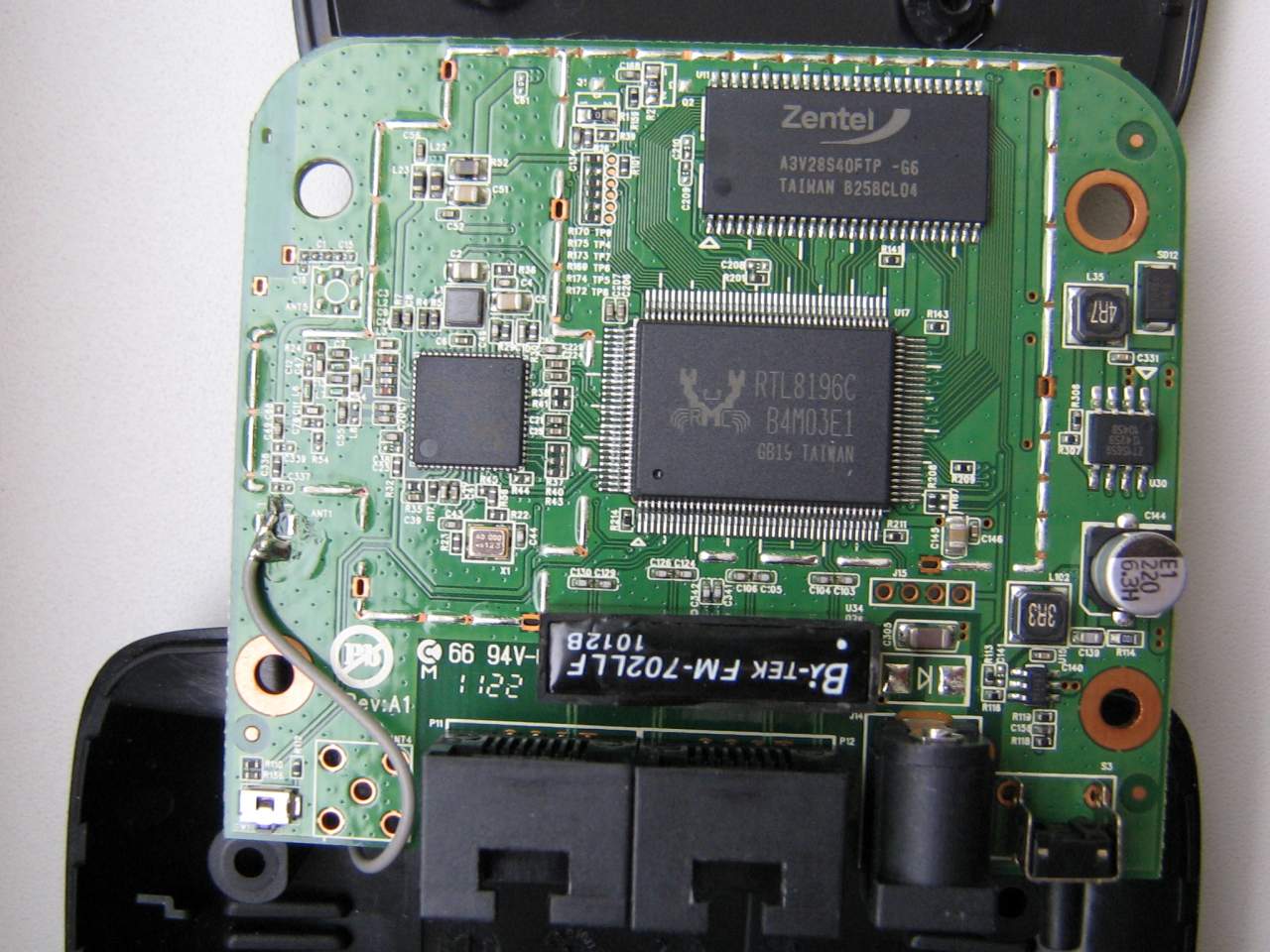

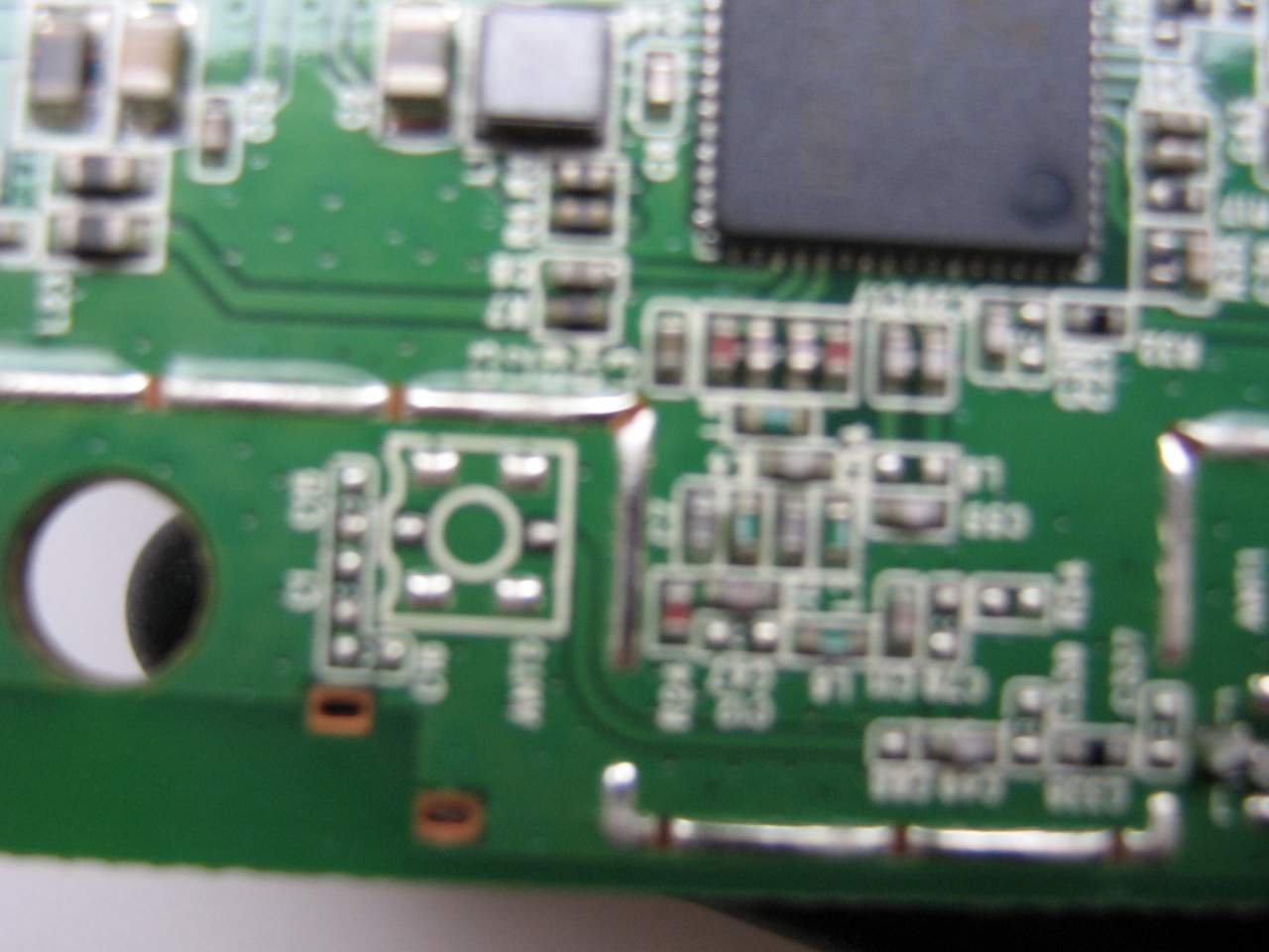

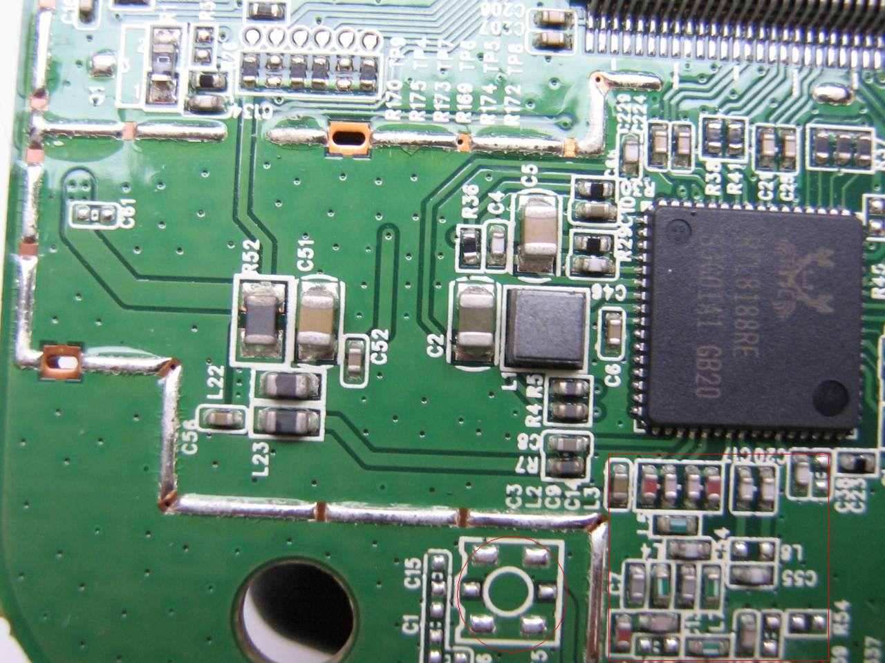

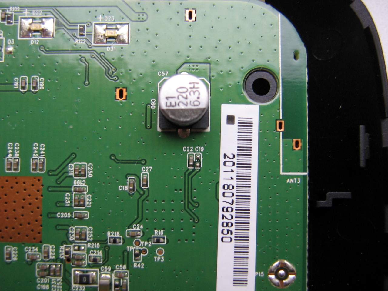

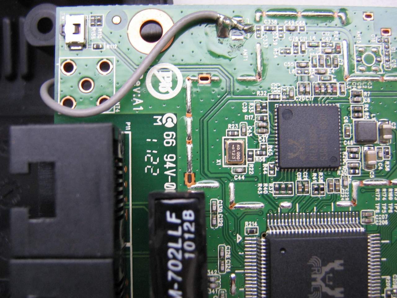

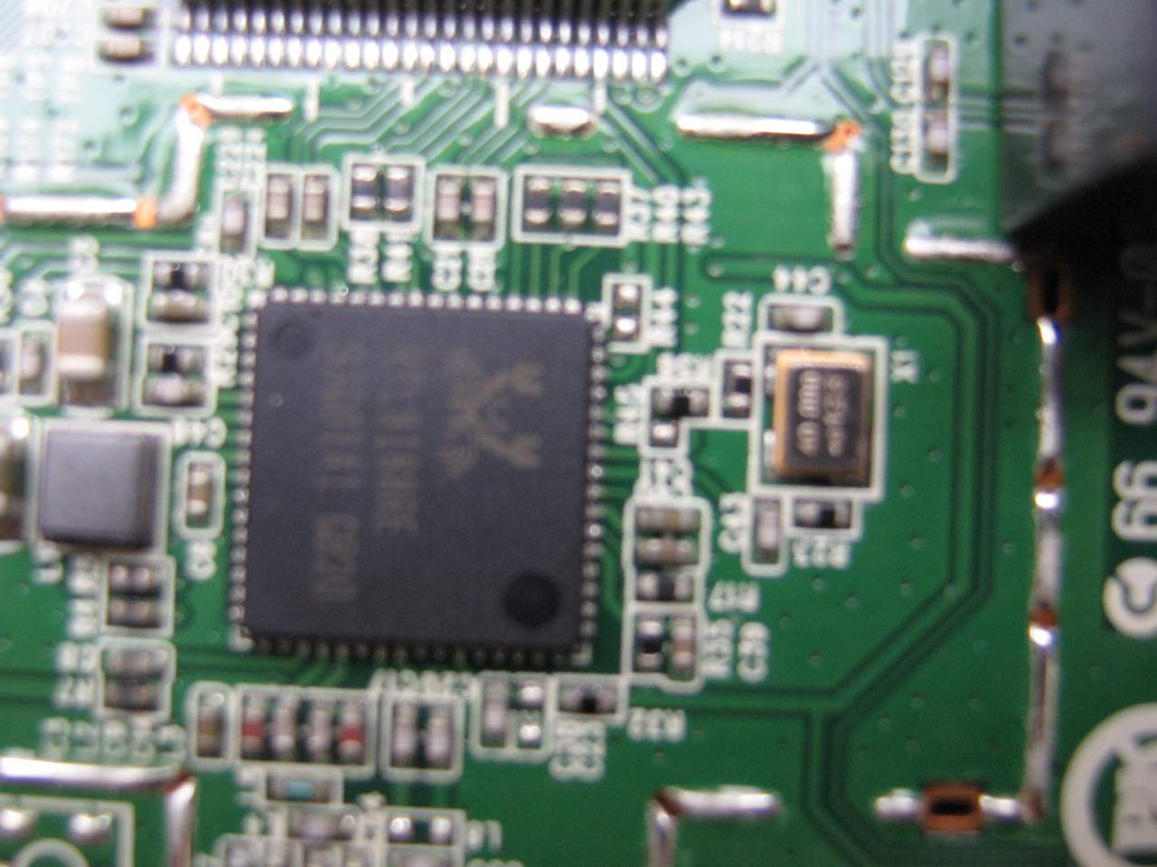

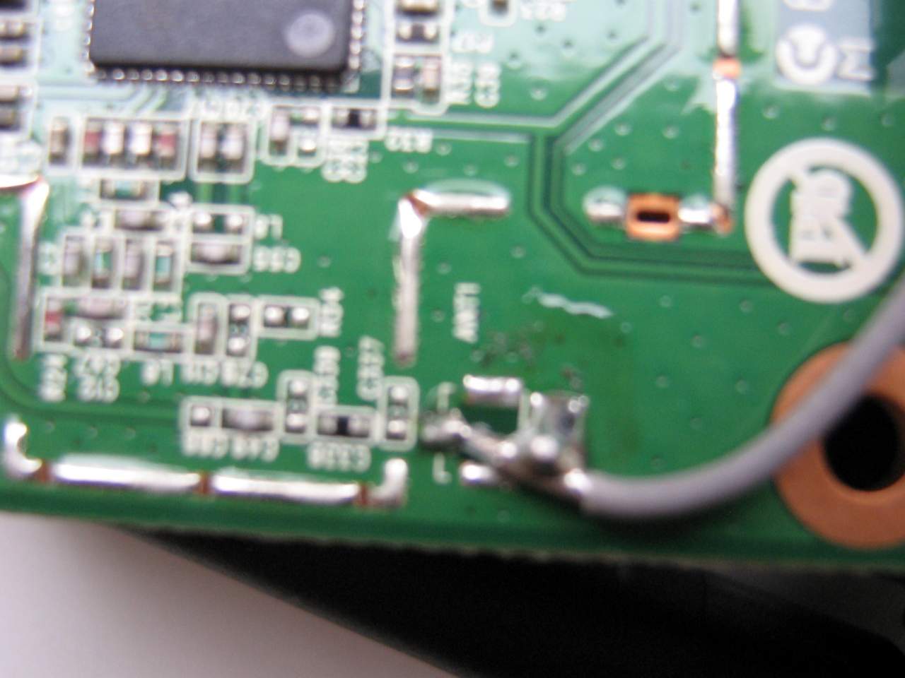

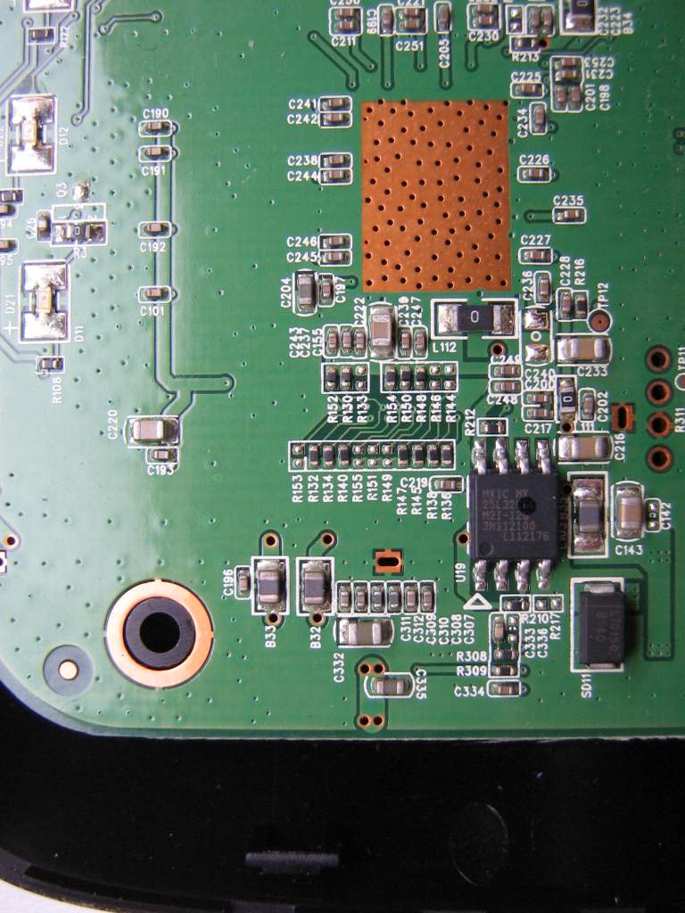

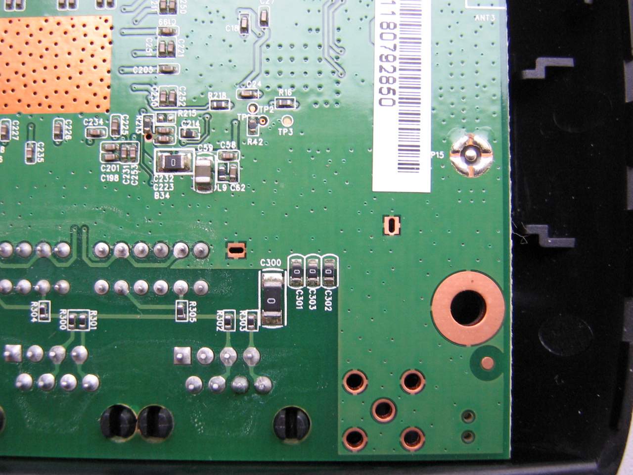

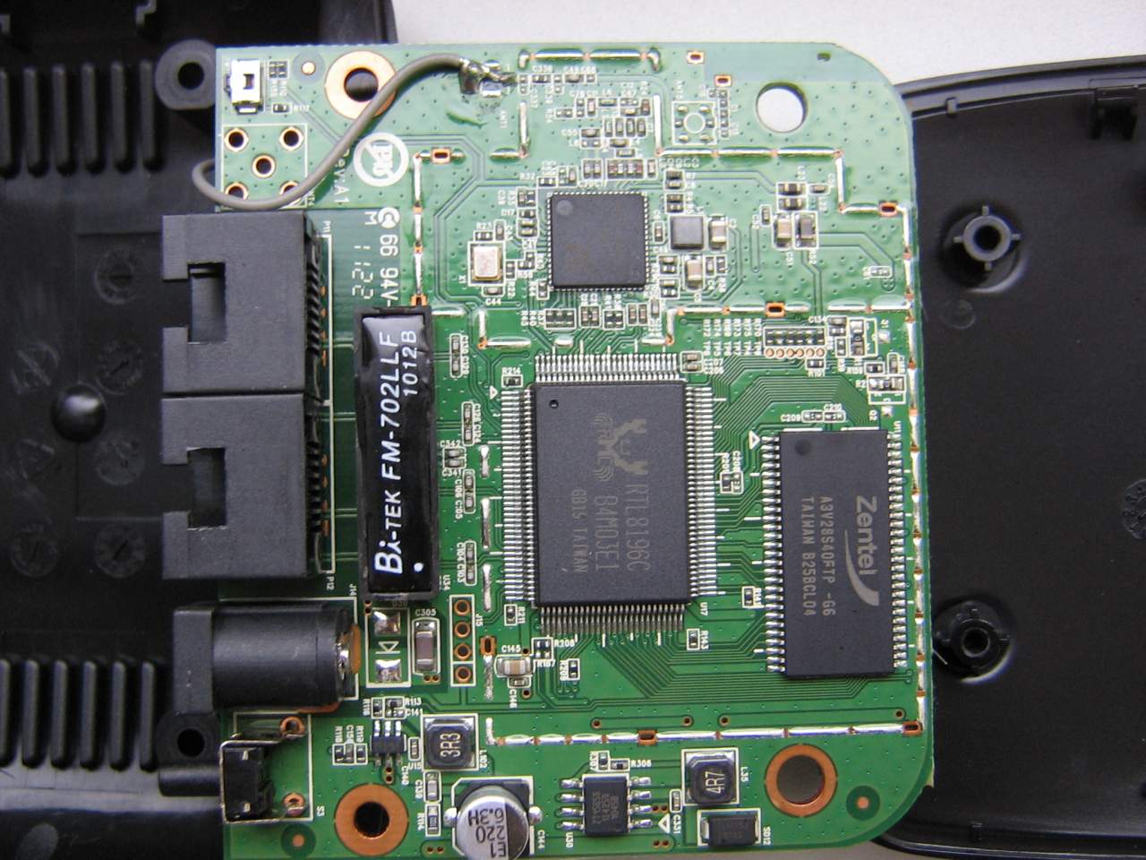

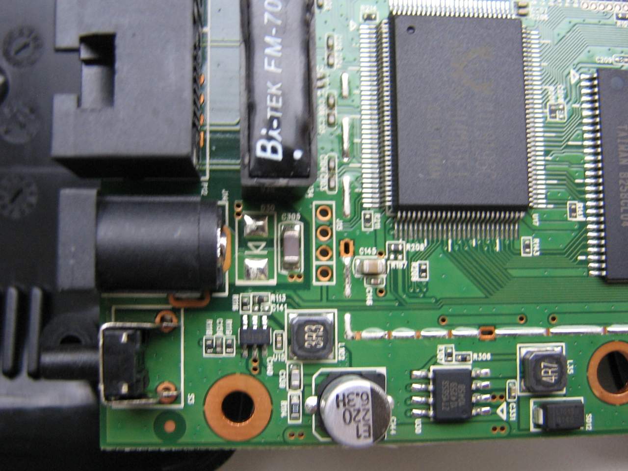

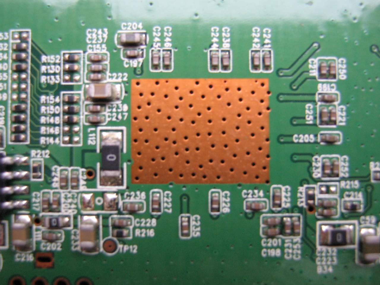

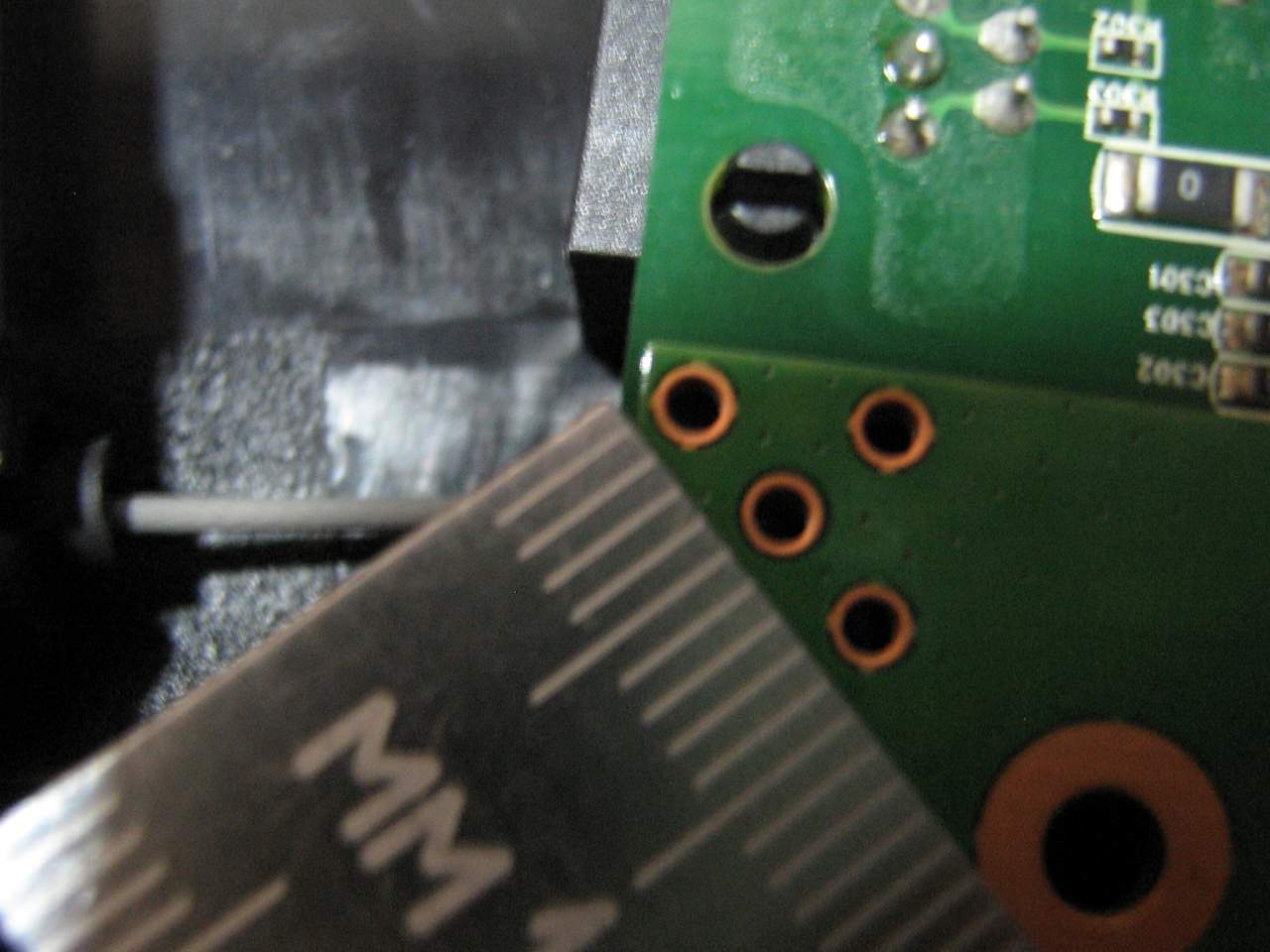

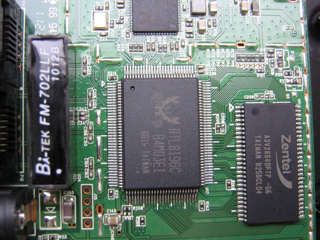

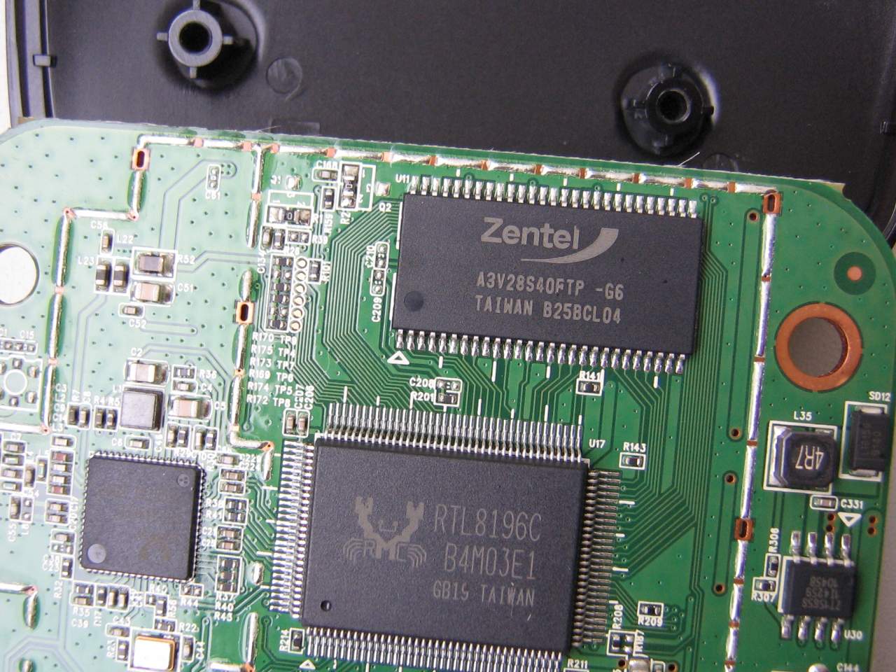

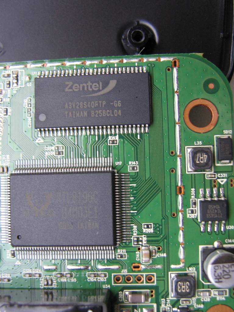

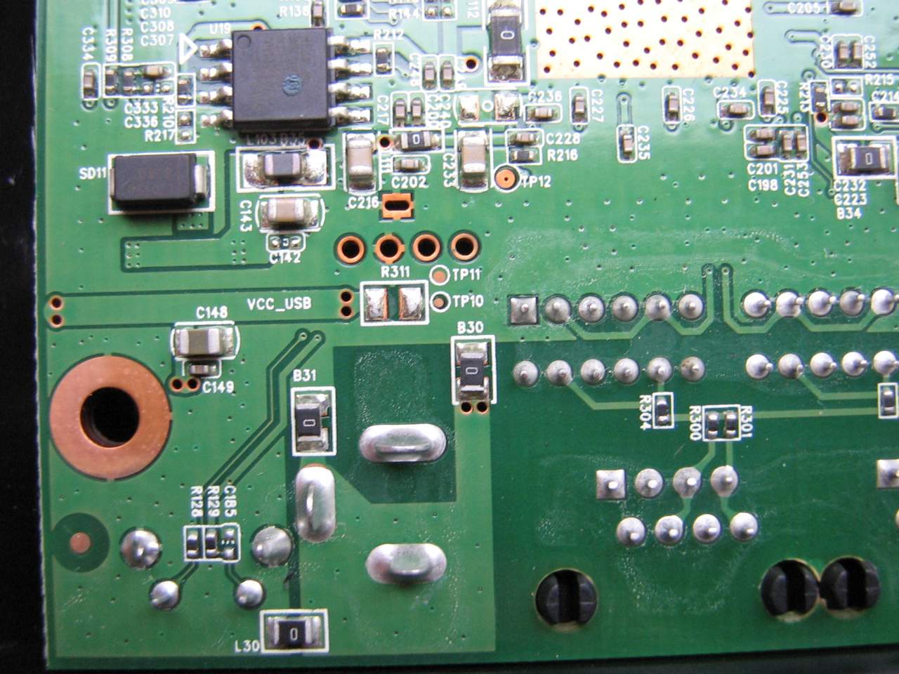

Разобрал свой DAP-1155, и вот что-то непойму. Антенных выходов больно много, а как повесить вторую антенну? Нужно что-бы родная антенна раздавала инет по квартире, а с выносной сделать линк на улицу. Видно что плата многослойная, но как просветить её не знаю. Проблем с пайкой быть не должно, сам собираю девайсы на SMD элементах. И ещё... потерял ant2. может кто разглядит?
DLINK DAP-1155 Давайте разберёмся в железе.
Вторую антенну не повесить , а много выходов - это варианты подключения одной антенны.http://www.ic-on-line.cn/view_downlo...gr_3097114.pdf

Сообщение от jass66 Посмотреть сообщениеВторую антенну не повесить , а много выходов - это варианты подключения одной антенны.http://www.ic-on-line.cn/view_downlo...gr_3097114.pdf
Если подключить выносную антенну на данный разъем (отмечен красным кружком), я думаю всё должно работать, так как есть согласующая часть приемопередатчика (отмечен красным квадратом). Другой вопрос как будет производиться модуляция на обе антенны?

Скажите пожалуйста, я так понял здесь фотки разобранного d-link 1155 rev.A1? У меня имеется более новая модель d-link 1155 rev.B (http://hotline.ua/img/tx/735/7358785.jpg) и нигде не могу найти информацию по его чипсету. они идентичны?
Просто единственная разница между этими ревизиями:
D-Link DAP-1155 ревизии Ах, в черном корпусе (старая). Режим АР и мост (клиент), антенна не снимается
D-Link DAP-1155 ревизии В1, в белом корпусе, (новая) Режим АР и роутер. КЛИЕНТОМ (мостом) не может работать. Антенна съемная.
