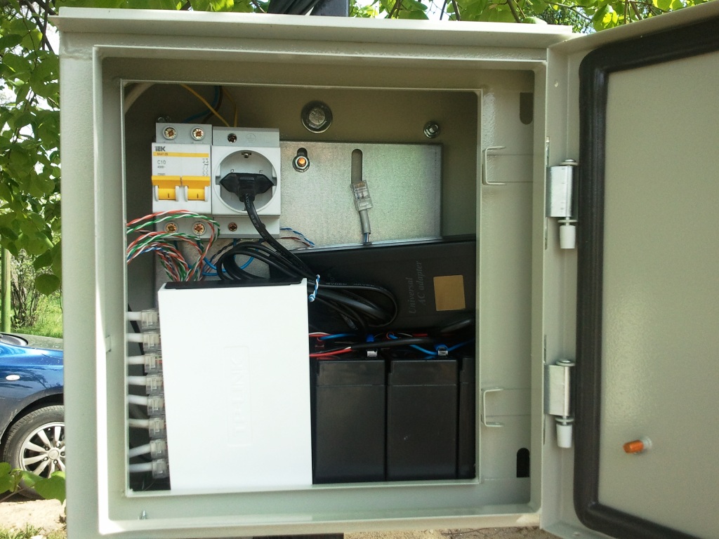

А вот сколько стОит самоделка: БП 1000 р., 2 аккума 6+12В -- 1000 р. (стандартные, как в ИБП, на 7А*ч). Время работы зависит от количества подключенного.
2 Наноса и 10 хабов: около 3 ч.
1 Нанос и 4 хаба: более 6 ч.
2 Наноса: более 7 ч.
1 Нанос : более 14 ч.
Ёмкость батарей желательно подбирать так, чтобы в зависимости от нагрузки хватало не менее, чем на 8 ч. работы.
8 ч. -- это рабочий день электрика, отключившего улицу.
В общем, мы будем делать так. Потому что мы считаем свои деньги и дорожим репутацией. Остальные могут делать как посчитают нужным.
P.S. Очень надеюсь, что наши конкуренты тоже будут делать с ИБП и на полчаса. Тогда в частном секторе им делать нЕчего, потому что электрики там каждый день отключают какую-нибудь улицу для каких-то своих работ с утра и до вечера.
