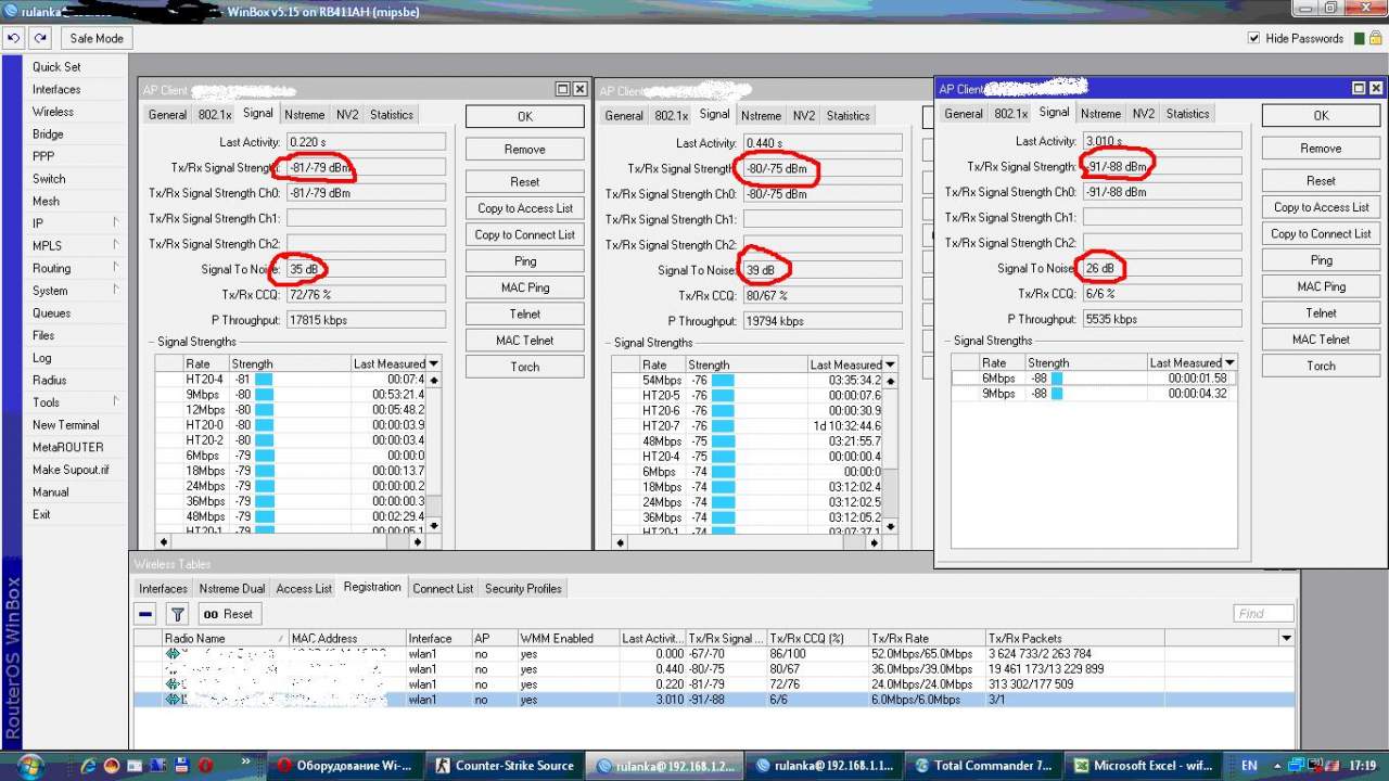

Всем доброго дня! Все время работал в двойке и вот дернуло попробовать пятерку...может это нормально для пятерки...фигня творится с сигналами на новой базе! И так:
База - RB411AH + R52Hn + SkySector 17/90 VP 5GHz (чешский аналог interline)
Клиенты - AntennaBox5+RB711-5Hn
Расстояния - 1-2км
Помехи - везде почти 100% прямая видимость

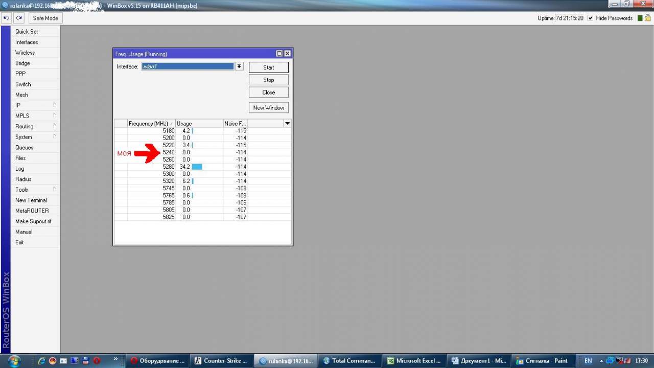

Эфир - Используя микротиковский freq. Usage выбрал самый чистый канал. (Хотя в пятерке эфир почти девственен...)
Версия прошивки - 5,15
Питание - бп 19вольт 3А (от ноута) по 15м FTP кабеля.

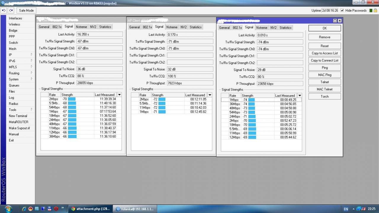

Сама проблемма видня на скринах. При прямой видимости и расстоянии в 1 км. signal to noise 39db а signal strength -81 или -85 !!!!!
