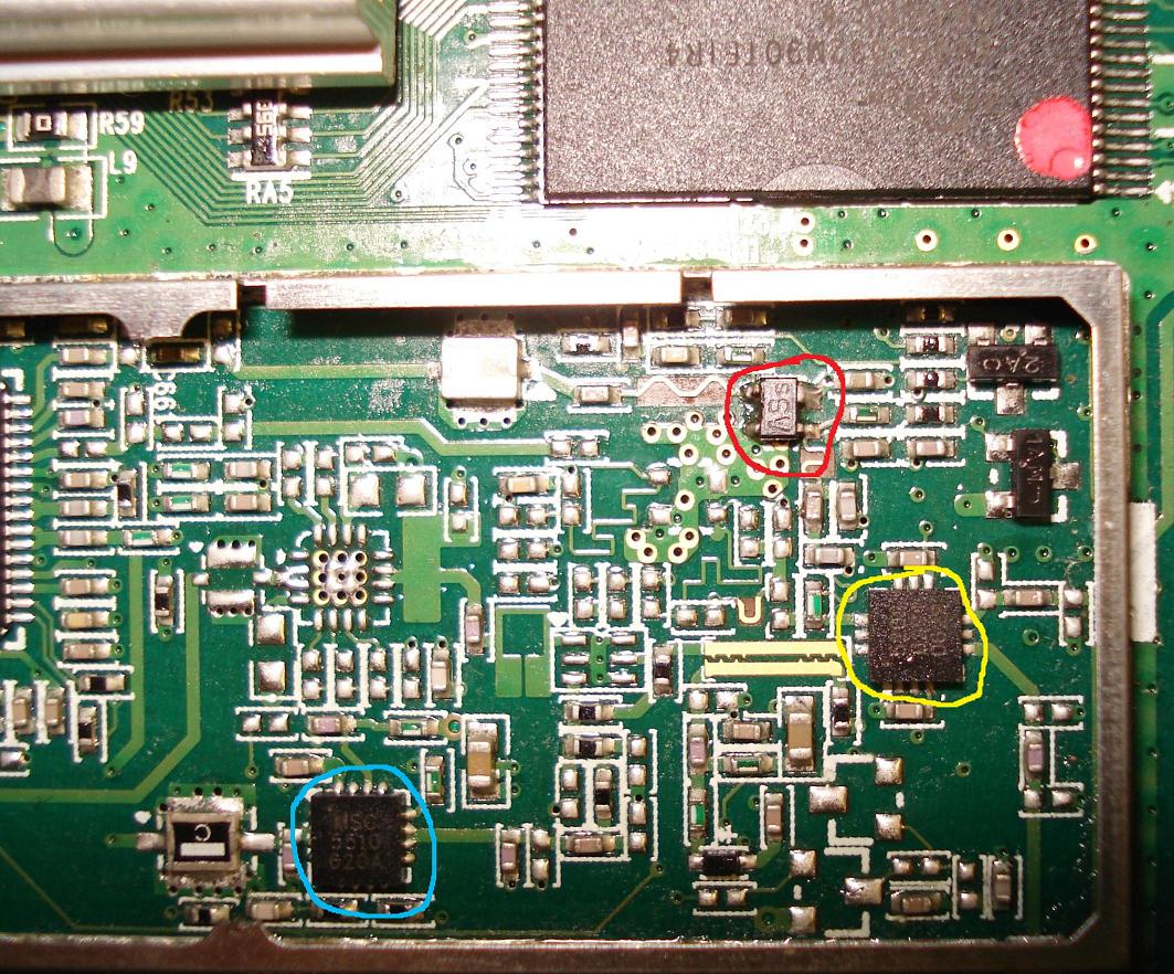

1. Если заменить входной полевик на полевик, выпаянный с мобилки(у меня оказался под рукой ASs), то скорость прокачки поднимется вдвое, а уровень линка останется прежним!
2. Если умерла LX5510, то для начала можно кинуть перемычку со входа на выход, но использовать эту точку рекомендую Только в режиме клиента на 1 компьютер.
Может кто-то знает, падает уровень линка(не усилок и не входной полевой транзитор). Может ли свич перегореть от статики? На мобилках он тоже стоит, заменю отпишусь.
