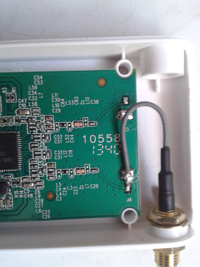

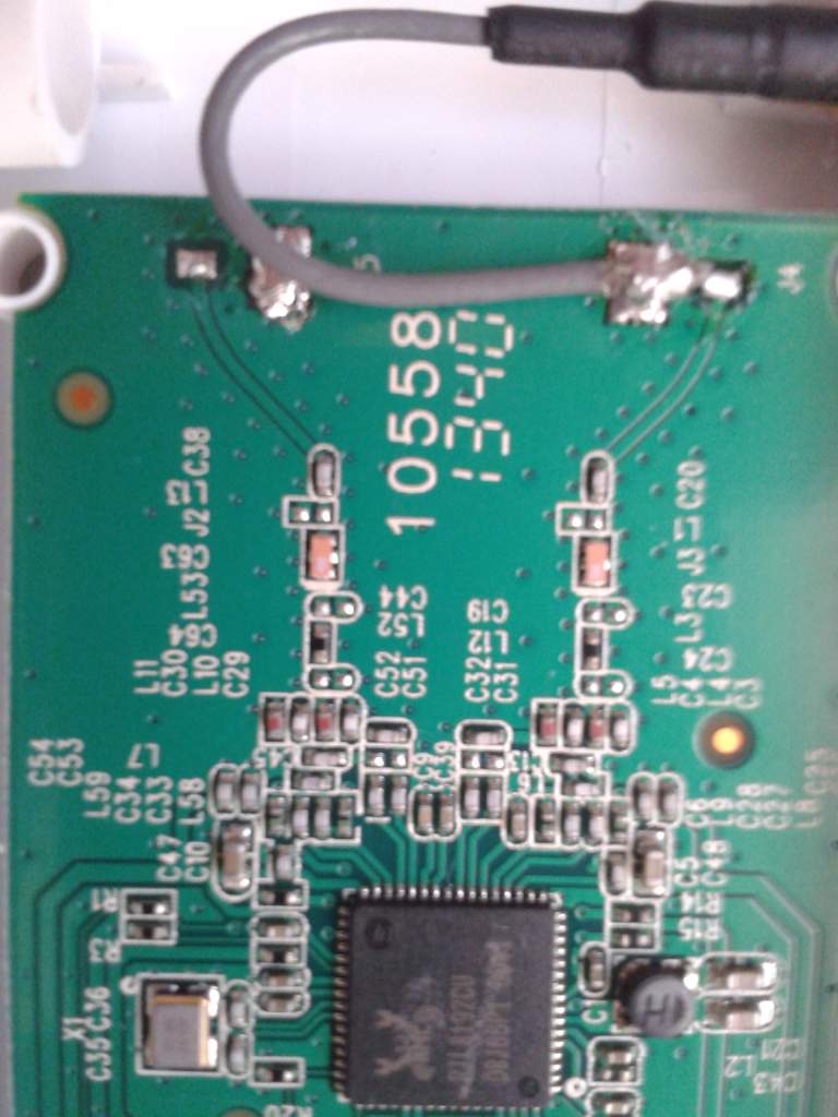

        На плате левый вход/выход
        Правый работает.
        Только разводка элементов немного другая.
        Входа также расположены как на фото сообщения №23 http://www.lan23.ru/forum/showthread.php?t=6883&page=3
        Чё с левым-то?
                Чё с левым-то?
                Интересный вопрос, только он к дровам ( драйверам )ближе.Нажмите на изображение для увеличения.
                V 3.0
                RTL8192CU

                    [ATTACH=CONFIG]18577[/ATTACH]
                    Интересный вопрос, только он к дровам ( драйверам )ближе.[ATTACH=CONFIG]18576[/ATTACH]
                    V 3.0
                    RTL8192CU
                    __________________
                    Не работает вторая антенна в 822-ом.
                    Сейчас запаял её обратно, но она и с рождения не работала.
                    Вот и возник вопрос: как у людей с доработанным 822-ым под антенны МИМО чувствуют эти антенны?
                    P.S 722-ой инет принимает и раздаёт по WI FI через программу Connectify, 822-ом не хочет.
                    Два дня при разной погоде ( внешняя антенна на улице, точки доступа через три подъезда в 5 этажном доме) тестировал 722-ой и 822-ой.
                    С 822-ым уровни сигналов больше как и раньше писал на 6-7дб относительно 722-ого.
                    Но с 722-ым связь немного более увереннее на малых уровнях от точек доступа. Роутеры 320-ые у точек доступа.
                    Куда копать или 822-ой оставить в резерве?.

                        Элементы все целы. Левая часть микросхемы не работает.
                        Работает один правый канал.
                        В резерв адаптер, на "чёрный" день
                          #57
                            #58
                            Пробовал с самого начала.
                            Левый канал вообще не реагирует при касании к элементам до самого входа микросхемы.
                            В качестве "антенны" использовал коротное шило при отключенной внешней антенны.
                            Левая родная была подключена сначала, потом и с отключённой левой пробовал.
                            Можно использовать для проверки иглу с изолированной ручкой вместо шила.
                            Осталось попробовать установить утилиту вместе с драйвером и в настройках драйвера поиграться с режимами b, g, 300 n.
                            Этого не делал, т. к. был установлен только драйвер без утилиты настройки режимов и всего остального.
                            У 722-ого установлен только драйвер без утилиты настройки и оба канала работают на автомате.
                            Скорость у роутеров 150, возможно всё дело в этом, что не стыкуется 822-ой со своими 300.

                              Переустановил драйвер + утилита.
                              Нет настроек/переключений режимов.
                              V3 полный отстой, однако. Это подтверждение нашёл и на форуме сайта производителя этой мартышки.
                              Канал не работает.
