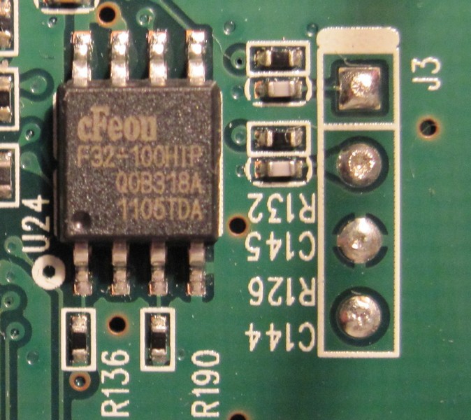

      Подскажите у меня вот такая микросхема "cFeon Q32B-104HIP" можно с ней шится?
      Пока не выявлено каких-либо значимых (больше 0.2%) фатальных конфигураций для прошивки через программу. Это значит, что пока можно шить все родные WA5210G (v1.0 v1.1 v1.2).
      Если же микросхема SPI Flash 4MB не родная.. то: покамис не замечено несовместимых микросхем.., но, в принципе, конечно могут быть такие несовместимые микросхемы.. или могут быть потенциально выпущены новые такие несовместимые микросхемы.. (Прежде всего, это может быть несовместимая микросхема, нераспознающаяся загрузчиком RedBoot..)
      Так же, Я не отписываюсь в теме за неудачные прошивки, если это не выходит за рамки 0.2%, и если это было по причинам сбоев или глюков. В среднем, пока раз в месяц бывают трупы..
      Трупы оживляются http://rayer.g6.cz/elektro/spipgm.htm. А вот несовместимостей пока не было.
        Флеш совместима! RedBoot хавает 104HIP 100% - ПРОВЕРЕНО!!!
          Спасибо за быстрый ответ.Дождусь активацию и буду прошивать через программу.По итогу отпишусь.
          PS:WA5210G версия v1.1, микросхема Flash cFeon Q32B-104HIP родная.

                        Доброго времени суток сегодня при прошивке 5210G в NanoStation 2 получил труп
                        прошивал этой прошивкой - XS2.ar2316.v4.0.2.WA5210G.SDK.130121.2203.bin
                        в процесе прошивки точка перестала отвечать - горел только индикатор питания - подождал пол часа проверил ни вай фай и ни по лан точка не отвечала
                        вот лог
                        Спойлер (+/-) (log)
                        Фото железа
                        всем спасибо - оживил перепаял флешку (от Толяна очень недорого - за что ему огромное спасибо) и обновил www-прошивкой (XS2.ar2316.v4.0.2.WA5210G.SDK.130121.2203.bin) с блога

                              Нужно выпаивать SPI Flash флеш и прошивать дампом из программы, 4MB. Самый простой программатор: http://rayer.g6.cz/elektro/spipgm.htm
                              Или отнести в любой сервис по ремонту сотовых - там оное гарантированно сделают. Или попросить помощь форумчан (VBM на форуме из Краснодара)
                              Если можно - обязательно снимите дамп с SPI Flash для разбора полётов. Если дамп у меня будет работать - значит умерло что-то другое.. (Кстати, три дампа сбоев в начале августа так и не попали в мои руки)
                              P.S. Так как произошло страшное, рекомендую поменять SPI Flash на любую другую 4 MB. Ведь именно с этой микросхемой произошел сбой, но, если нет другой 100% рабочей или новой - то проверить позже точку досконально, прежде чем ставить в работу (прошить разные прошивки 4.0 - 4.0.3, поменять не раз настройки..)
