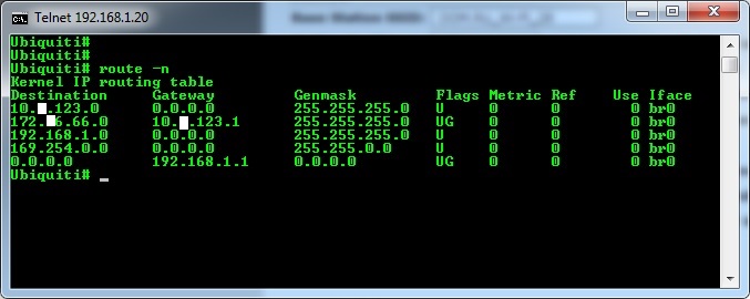

      вопрос конечно не по теме может кто знает, где у нас на прошитых под нанос2 железках хранится файл таблицы маршрутизации? добавил еще одну строку так как нельзя добавить второй шлюз всё заработало так как мне нужно, но дело в том что маршрут живет до первой перезагрузки точки, т.е. он не сохраняется приходится заного заходить по телнет и добавлять нужный мне маршрут, как мне сделать так чтобы при перезагрузке железки мой маршрут не слетал?
      спасибо

        Сообщение от rambol Посмотреть сообщение
        vi /etc/persistent/rc.poststart
        нажать i
        route add -net 192.168.2.0 netmask 255.255.255.0 gw 192.168.1.1
        набрать esc потом : потом wq нажать enter
        chmod +x /etc/persistent/rc.poststart
        cat /etc/persistent/rc.poststart
        cfgmtd -w -p /etc/
        Проверьте, отпишетесь..

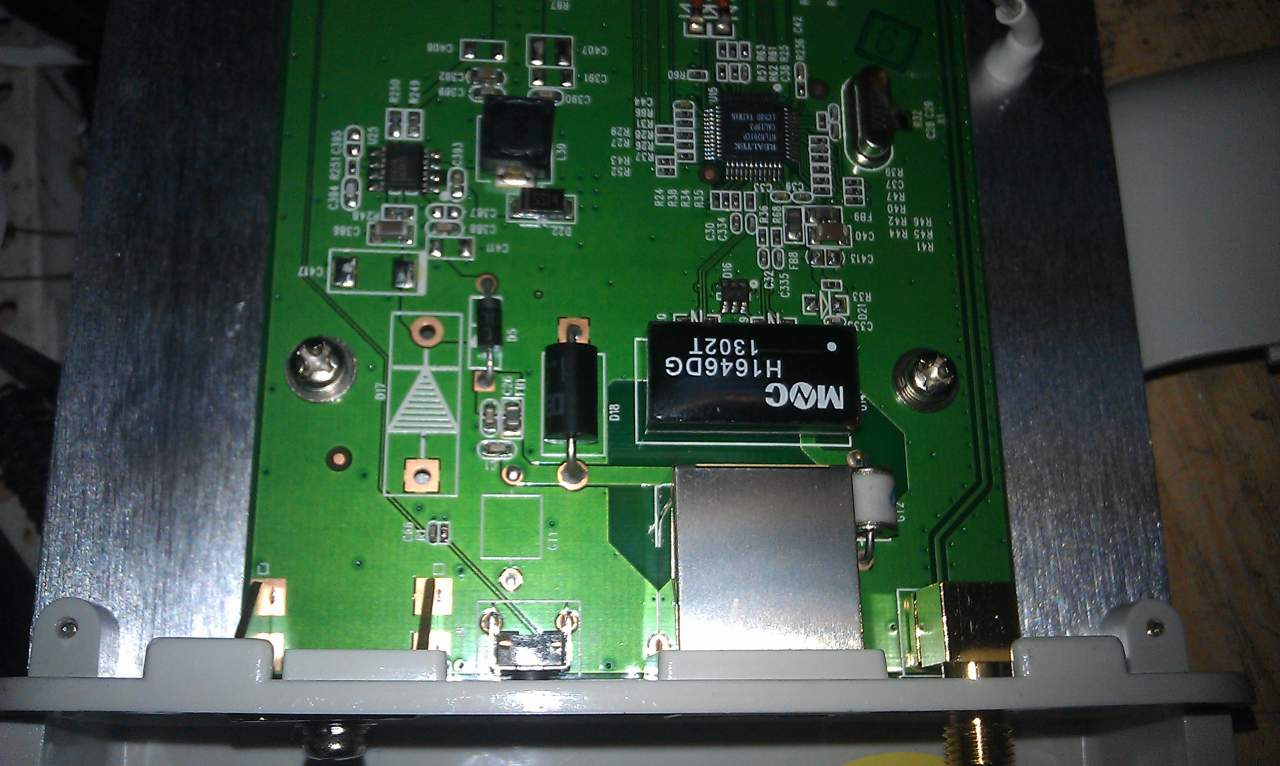

                Сообщение от unicorp99
                Проверил и Микротик и Ubiquit POE 24V, не работает. От перенапряжения не горит, только мигает..
                На вход источника питания 5210G есть 15в. TVS диод защиты. Чип который используется RT8270 имеет максимальное рабочее напряжение 22в.
