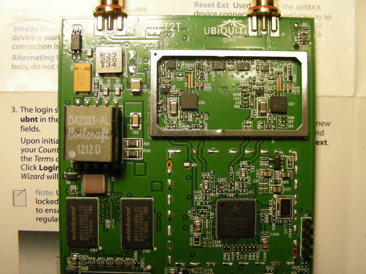

    Долгожданный оффтоп, но прямо относящийся к теме переделки устройств TP-Link в Ubiquiti:
    По почте пришли:
    Ubiquiti AirGateway
    Ubiquiti Rocket M2 Titanium
    Ubiquiti AirCam Mini
    ОБЗОР оных:
    Что порадовало - сразу с завода распаянный J2 разъем TTL COM-порта в Rocket M2
    Что конкретно очень не понравилось: на ФИРМЕННЫХ!!! фирменных платах Ubiquiti везде остатки пайки, как будто брызгало во все стороны припоем при паянии. Причём мелкие такие шарики и местами разливные микробрызги, могли и под чипы попасть и дорожки замкнуть. Пока разбирал, ногтём сцарапал брызги, удалились вроде хорошо. Грязь на логотипе Ubuiqiti видно на AirGateway, их в Китае лепят не на фабриках, а в подвалах чтоле?
    УЖАС: ВНУТРЕ БОЛТАЛАСЬ ОТОРВАННАЯ ФЕРРОКРЫШКА на T2 трансе DA2383-AL, видимо било на почте России. (В общей коробке не было демпфера, в магазине не положили пупырышки..) Была приклена не по всему квадрату касания, а точками по углам только.. ДОклеил как надо..
    Однозначно отзыв в Магазин.
    AR7370-BC2A main processor (радиатор переклеен в другое место для наглядности фото)
    AR9283-AL1A radio Mimo 2x2
    wifi boost 2x AWL6153 J4 - Сhain 0, J5 - Chain 1
    AR8035-A gigabit ethernet
    Winbond 25Q64CVF1G
    2x - Winbond W9751G6KB-25
    В комплекте бп: Carrier POE gigabit adapter 48v 0.5A model: UBI-POE-48-5G

    Выкладываю фото
    Если у кого есть M5 или другой не поддающийся ремонту Ubiquiti с GPS? мне бы чип..
    Вопрос, можно ли завести в Rocket M2 Titanium - GPS датчик, как и в Rocket M5 Titanium GPS, не нашел его (это отсутствующий U98) ? Если во всех распаян, можно моддить и припаивать антенны? вроде бы разъем GPS J8 - снизу, но есть ещё и разъем сверху J1 - что это?
