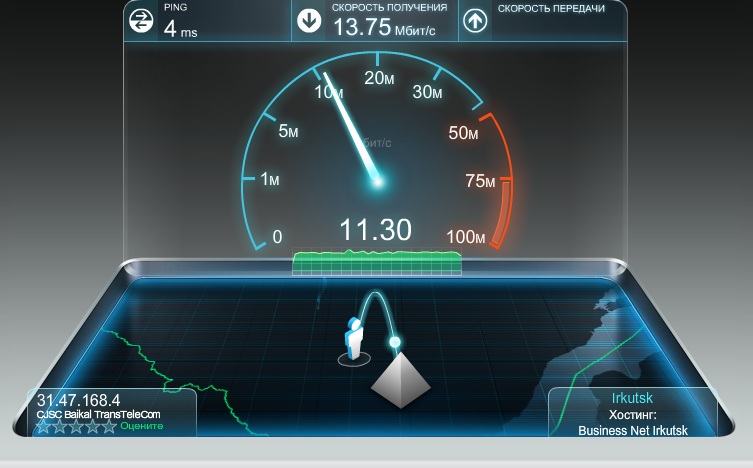

                  давно не заходил (еще раз разработчикам спасибо +_+) ну собственно разобрался я с городской точкой настроил все работает результат на скрине,растояние 2,5 к\м лес сопка прямой видимости нет Нажмите на изображение для увеличения.
                  Сообщение от Sanyich2
                  tim1213
                  Вот если бы сравнить что было, и что стало..........а так у вас 2 одинаковых скрина.
                  ну было макс 6 м\бс,на отдачу 512 к\бс или 1 м\бс
                  ну собственно меня больше порадовал график без хаотичности,при том что 2 компа в сети,один смотрел в этот момент постеры больших размеров
                  Последний раз редактировалось ZigFisher; 06.01.2013, 16:30.

                    Было 7-8 МБ/с на прием и порядка 5МБ/с на отдачу до перешивки.
                    Одна из точек cтоит в режиме роутера. Подключение PPPoE. Nat. WPA2/AES
                    Сейчас - как на картинке (+ на фоне торрент крутится, канал немного напрягал на тот момент).
