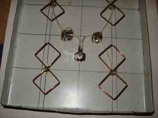

    Просьба сильно не пинать, сдуру сделал. Выбрасывать жалко. Так и не смог их нормально соеденить. Может кто подскажет как их в месте соединить на один кабель?
    Возможно эта статья поможет.
    P.S. Рефлектор - супер!
    P.P.S ссылочку поправил
      Рефлектор - форма для выпички :derisive: . Паяется песня. По ссилке попал на 404.
        scart3, труд и свой опыт всегда в цене, но к чему городить решетку??? если поместить один биквадрат в фокус тарелки такого же размера, как твоя "форма для выпечки" - усиление такой антенны будет больше, полоса- шире, КСВ-меньше, конструкция - надежнее.
          J.Forfun спасибо. А то я действительно загнался с етой решоткой. На 95-90см офсет сам пробовал ставить - супер, про 60-65 читал в нете. Приобрести можно и 45см офсет , ето как раз тот вариант о котором вы говорите(если поместить один биквадрат в фокус тарелки такого же размера, как твоя "форма для выпечки" - усиление такой антенны будет больше, полоса- шире, КСВ-меньше, конструкция - надежнее.). Смотрю в сторону 45см по соображениям парусности и неприглядности для людей с липкими руками , сравнима сия конструкция будет с FA20?
            Будет лучше. 45см оффсет + биквад(или бияйца) даст честных 18дб.

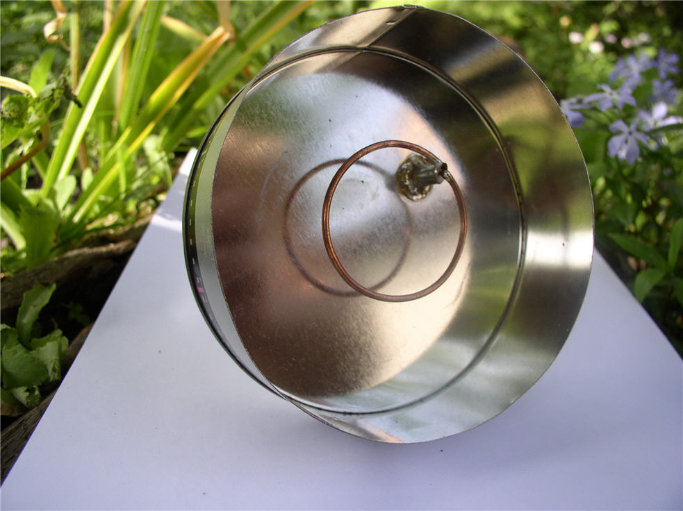

              Решено. Закажу 45тку. Заодно и попробую в качестве облучателя вот это.
              предполагаю что диаграмма шайбы будет шире чем надо, но попробовать хочется.
              БОЛЬШОЙ ПЛЮС этих конструкций : легкость герметизации , надел подходящего диаметра розрезанную пет бутылку, примотал изолентой. А железяку с балончика можно покрасить чтоб не ржавела.

              VBM : далее тема облучателей http://www.lan23.ru/forum/showthread.php?t=2430
                Бог в помощь! Хотя, для справки, ВЕКТОР уже все это и многое другое давно испытал....)))
                Бикваду(бияйцам) альтернативы как облучателю для офсета - нет.
                  Так как у меня не комерческий а чисто спортивный интерес(так сказать хобби) , будем пробывать всё.

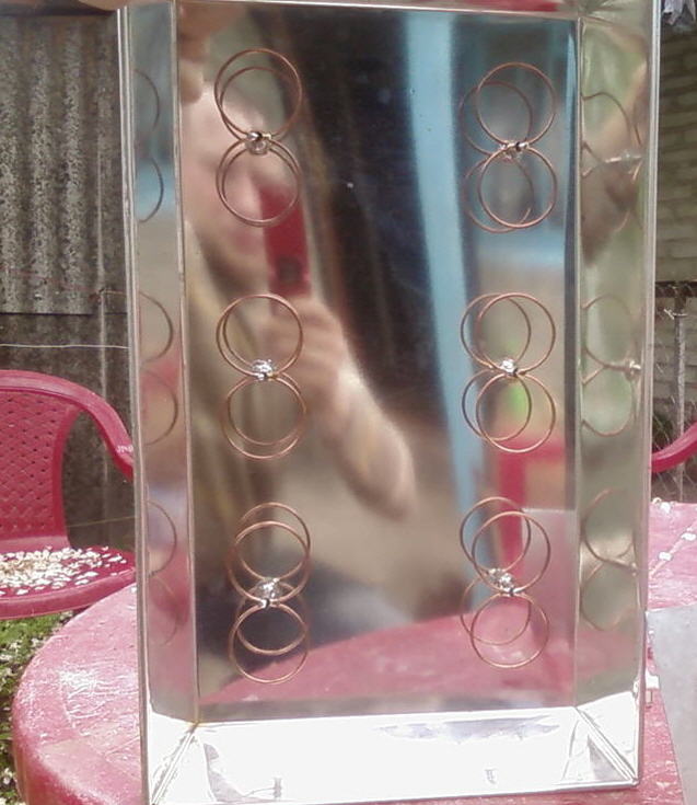

                    пАлАмАл я первую конструкцию , но от бредовой идеи пристроить корыто не смог отказатся . Если есть у кого инфа по тройному биквадрату , поделитесь. В первую очередь интересует входное сопротивление тройного биквадрата.

                      Что думаете про эту антенну?По виду похожа на антенну "Вектор", только из 4 биквадов сделана.
                      Напишите своё мнение относительно этой антенны,стоит ли тратить время на её изготовление.
                        Думаю, что Биквад (9дБи), будучи "учетверенным" (это еще плюс 6 дБ), даже в идеале никак не может дать 16 дБд=18дБи. :stop:
                        Ага, а "Запорожец" тоже по виду на "Мерседес" похож, только мотор сзади :to_becom: :yahoo:
