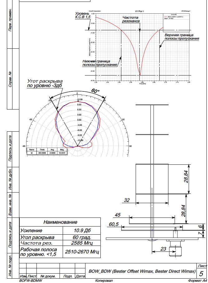

    Привет всем!У меня вопрос-помогите разобраться.Почему сигнал от базовой станции в разное время суток сильно меняется?C восходом солнца и до заката он хороший ,а с наступлением темноты падает почти в ничего.WIMAX 2.5 Ггц. Антенна облучатель +90см офсет.В службе поддержки утверждают, что на БС в различное время суток изменения мощности сигнала не происходит.

                  До БС километров так 6-7 БС новая не перегруженая днем сигнал CINR 8/RSSI -67 ,ночью -5/-67.Скорость днем 1,5-1,7 mbps -ночью 0.05-0.01.Прямая видимость есть, дерево на пути одно тополь большой ,а дальше поля.Ночью перевожу антенну на другую БС но она перегружена до 3-4 часов ночи .С ЭТОГО времени скорость на ней увеличивается до 0,9-1 mbps -зато днем падает в ноль.Устал крутить антенну туда-сюда разъемы скоро умрут.
                    Ну вот вы сами и ответили на свой вопрос. Уровень сигнала (RSSI) у вас не меняется, днем и ночью -67. А вот показатель CINR (который является показателем качества сигнала) днем 8, а ночью -5. Чтобы было понятнее: CINR=0 это качество сигнала по стандарту WIMAX, минимально допустимое для уверенного приема. Соответственно если плюс, то сигнал лучше минимально допустимого, ну а если минус, то связь будет примерно такая, как у вас сейчас есть.
                    Вывод: очень сильные помехи.
                      Вывод -очень сильные помехи.Это значит -спилить тополь или сделать антенну получше?

                        Тополь пилить нельзя ! Надо делать более узконаправленную антенну.

                            Это мало поможет. Ну может в отдельных и достаточно редких случаях что-то даст. Тополь может давать общее снижение уровня сигнала, может давать колебания уровня, но извините... шумов в эфир тополь добавлять не может. Ну разве что на нем кто-то свою антенну поставил (и хорошо замаскировал).
                              Тогда ГОСПОДА посоветуйте ,какую антенну( точнее какой облучатель) более подходит для данного случая?Спасибо.Сейчас у меня такойНажмите на изображение для увеличения.
