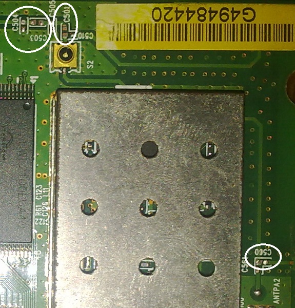

    Привет. есть точка dwl 2100 но есть одно но вней нет кондеров
    С501, С503, С560. (они идут к антеннам). Кто может помогите узнать их номинал
    :sorry::sorry::sorry:.
    С560,С501 и С503 поставьте любые от 30 до 1000 пФ
    Вместо С504 поставьте резистор 10-100кОм или дроссель 0,3-0,1 мГн. (с дорожки на землю для снятия статики)
