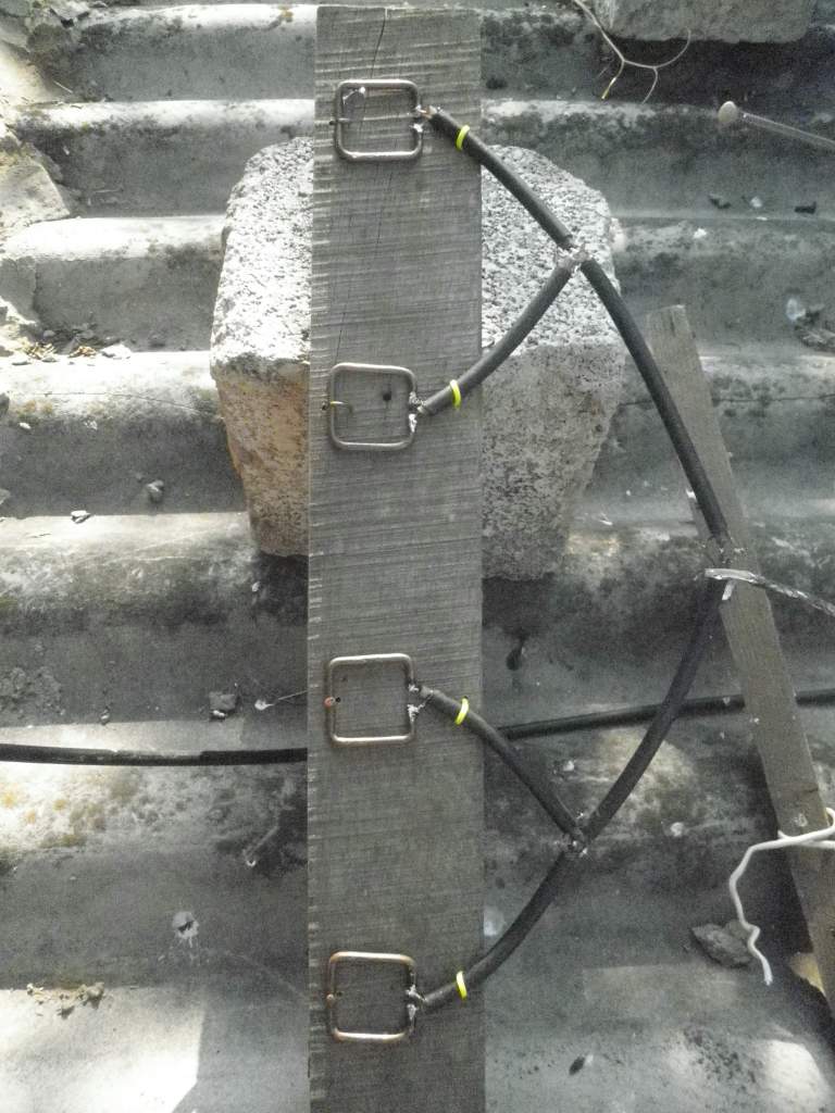

    собрал такой вот агригатНажмите на изображение для увеличения.

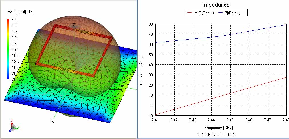

ID:	232047 но вместо расчетных ,5дб рамка с рефлектором *4 =20дб, получил результат хуже чем у штыря. кто подскажет где прокол, буду очень благодарен. расчёты вел на проге antena, размер рамки 31*31, расстояние до рефлектора 18мм, между нулевыми точками 125мм. мачта закреплена вертикально.согласующие фидеры по расчёту всё той-же программы.Нажмите на изображение для увеличения.

        Baton, хорошо что сами сделали антенну,но есть три недостатка в этой конструкции.

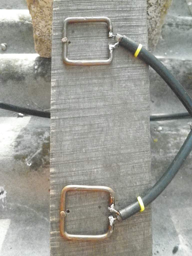

        1 На каждой рамке должно быть симметрирующее устройство.

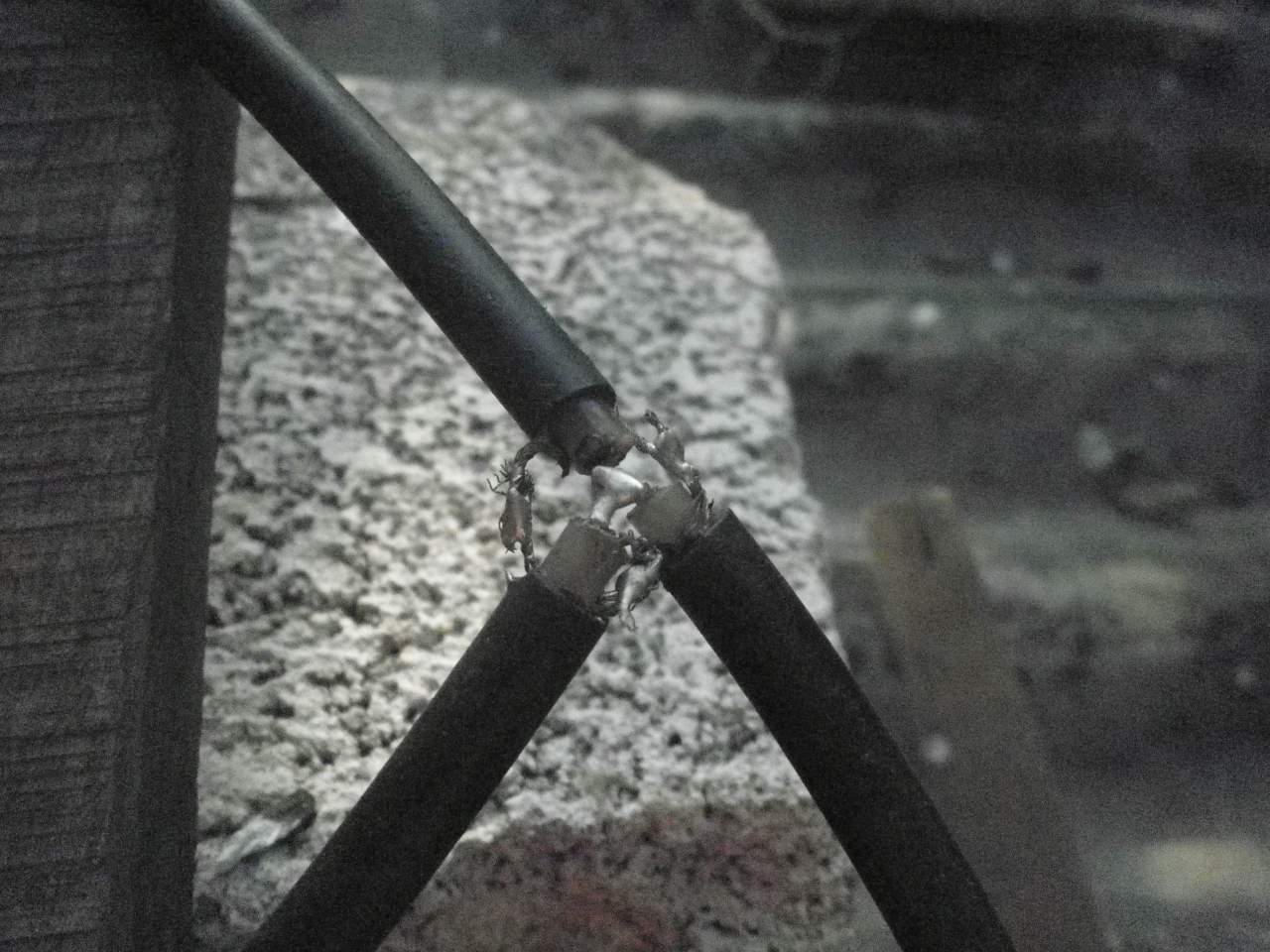

        2 Распайка сочленений кабеля сделана по низкочастотной технологии.
        Эти два недостатка ухудшили параметры антенны.
        3 У Вас рамки попарно запитаны противофазно. Этот недостаток и убил усиление антенны в направлении нормали на нет. Все центральные жилы кабелей должны быть припаяны ( например) к верхнему контакту рамки, а оплётки к нижнему - при таком исправлении она уже худо-бедно работать будет. Удачи в антенностроении.

            Baton, антенна получится неплохая, если "доведёте её до ума". Чтобы не заморачиваться с симметрированием, прямо под точками запитки просверлите отверстия по диаметру изоляции кабеля. Кабели будете соединять за рефлектором. Лучше сторону квадрата брать 32 мм, это мне подсказала программа FEKO. Расчёт для 32 мм при зазоре до рефлектора 18 мм(Fo = 2427 MHz), поэтому можно ещё удлиннить до 32.2 мм. Но если учесть "хвостики" контактов кабеля питания , то можно остановиться и на 31 мм. От этой конструкции следует ожидать усиление 12 дБ (14 дБi).
            Учтите, что модель имеет теоретическое значение, для Вас, т.к. Вы не сделали схему симметрирования. Входной импеданс реально будет иным. Можно составить более сложную модель с учётом поверхностных токов на оплётке кабеля, тем самым расчёт даст более близкие к Вашей реальной конструкции данные. Жаль времени на всё не хватает.

                    Я бы сделал так:
                    1 Приближая рамку к рефлектору добился бы входного сопротивления 50 Ом.
                    2 Попарно соединил рамки отрезками 75 Омного кабеля, проведя их вдоль одной из половинок рамки, через точку нулевого потенциала за рефлектор. Электрическая длина их должна быть кратна нечётному числу L/4.
                    Получим два выхода по 56 Ом.
                    3 Соединяю их двумя отрезками кабеля 75 Ом с электрической длиной кратной нечётному L/4 - получаю один выход 50 Ом.
                    Ферритовые трансформаторы на этих частотах не работают. Электрическая длина кабеля = геометрической помноженной на коэф. укорочения кабеля( или поделённой, смотря как Кук выражен).
